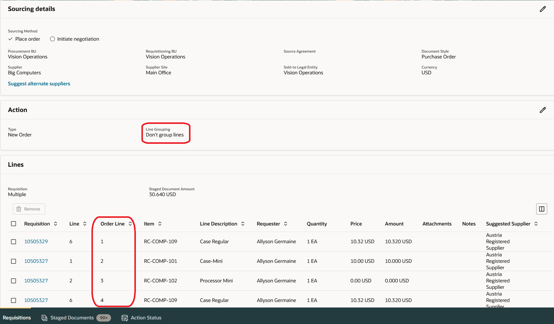

  • 明細をグループ化しない - このオプションを使用して、各購買依頼明細に独自のオーダー明細があることを確認します。

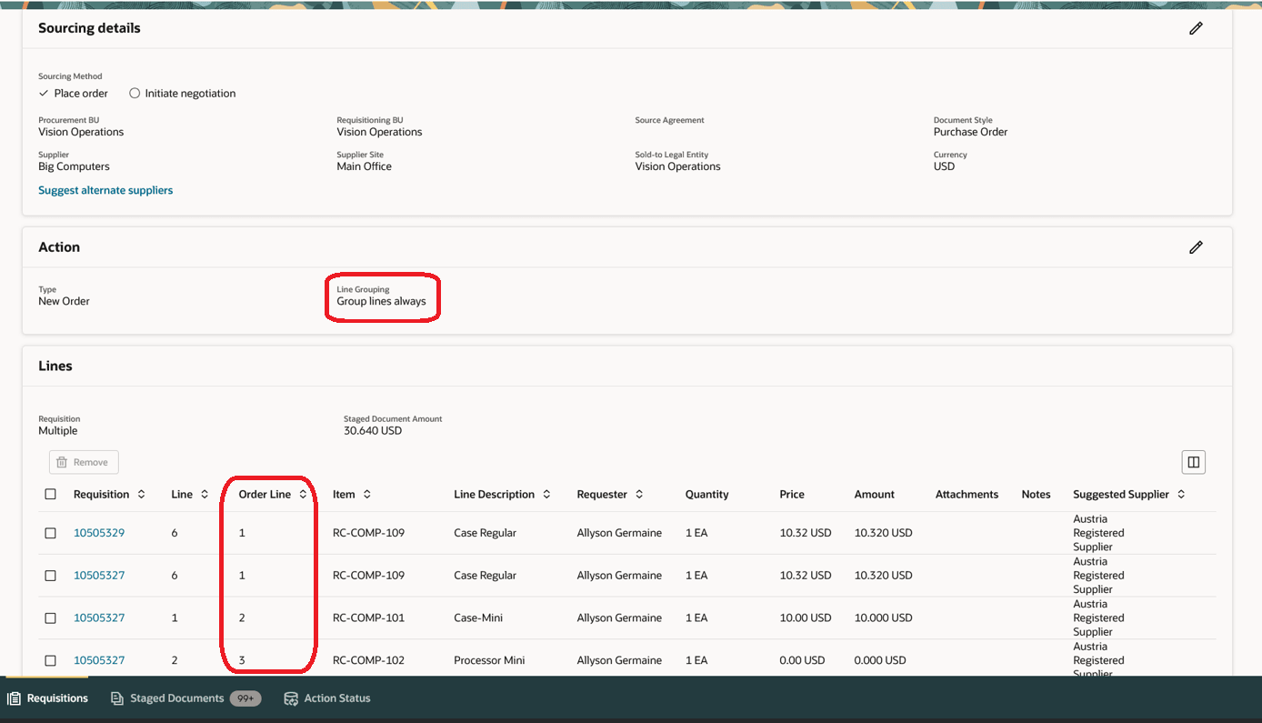

  • 明細を常にグループ化 - このオプションを使用して、購買依頼明細を可能なかぎり少ない購買オーダー明細にグループ化します。 アプリケーションは、同じものを共有する購買依頼明細のグループ化を試みます:
    • 明細タイプ
    • 品目と品目改訂、品目摘要、サプライヤ品目番号、サプライヤ構成ID
    • カテゴリ
    • UOM
    • ソース契約およびソース契約明細
    • リクエスト搬送日(オプションでリクエスト搬送日の使用チェック・ボックスが選択されている場合に使用)
    • 出荷先組織および事業所(オプションで出荷先組織および事業所の使用が選択されている場合に使用)
    • 交渉済設定
    • 作業オーダー製品

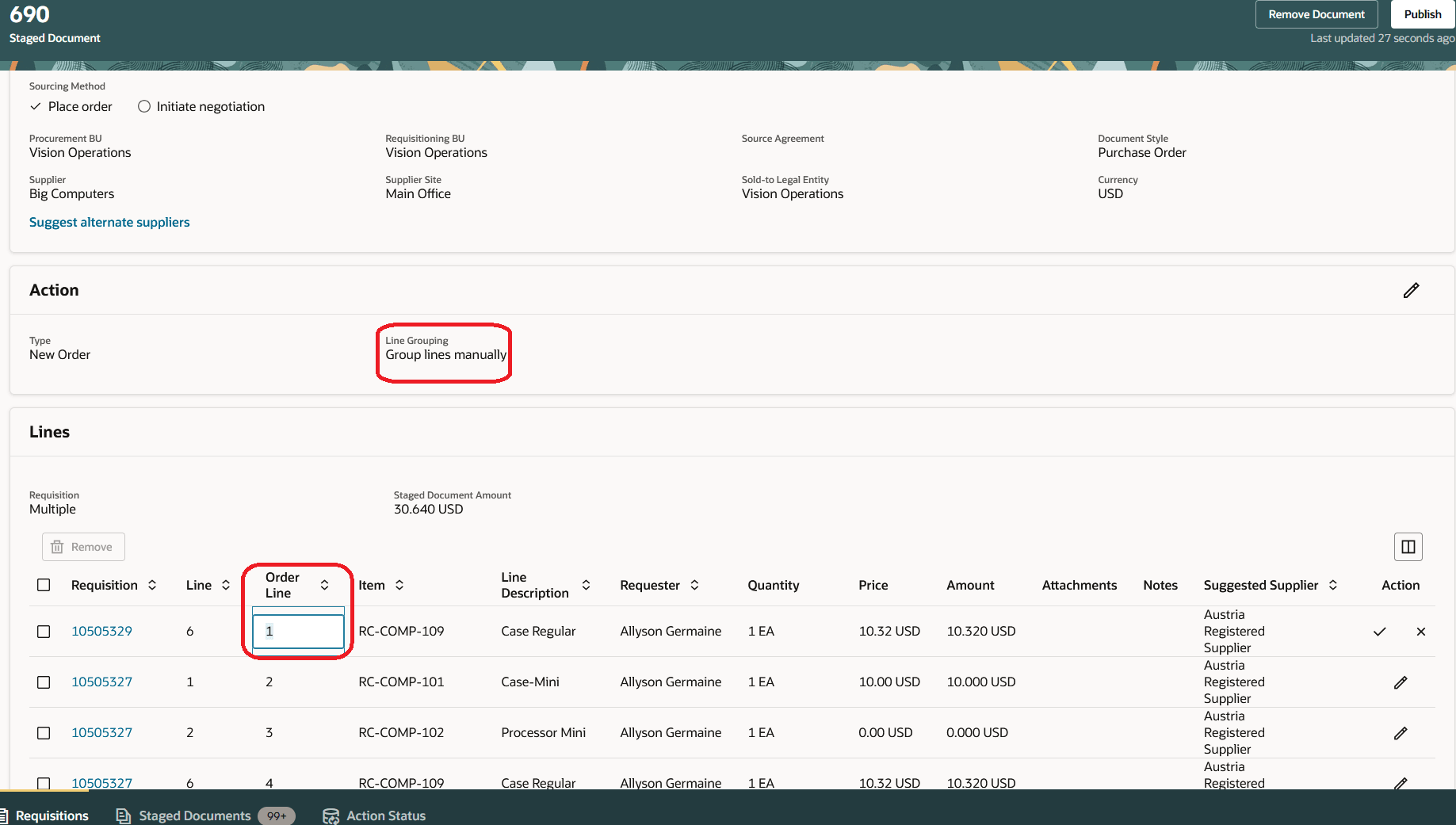

  • 明細を手動でグループ化 - このオプションを使用して、各購買依頼明細のオーダー明細番号を指定します。 1つのオーダー明細に組み合せる購買依頼明細と、独自のオーダー明細を持つ購買依頼明細を指定できます。

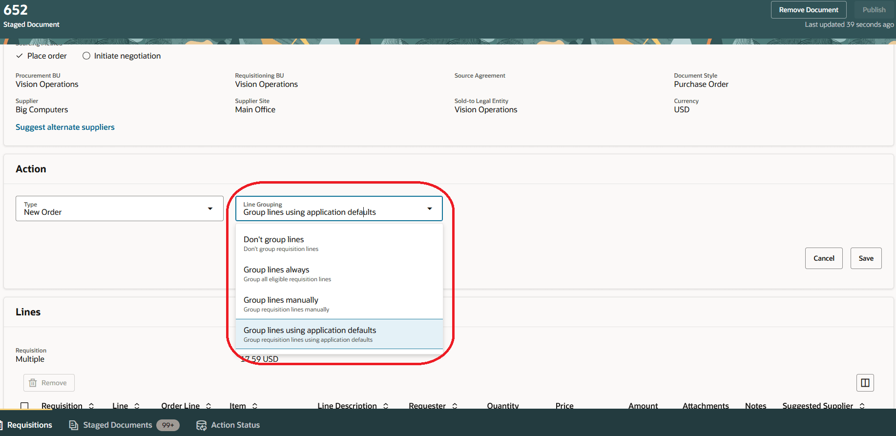

  • アプリケーション・デフォルトを使用して明細をグループ化 - このオプションを使用して、文書で履行された各購買依頼明細に独自のオーダー明細がある必要があるか、他の購買依頼明細と組み合せる必要があるかを決定するアプリケーション設定を使用します。 アプリケーションは、ステージング文書のソース契約または調達ビジネス・ユニットのグループ購買依頼明細構成に基づいて購買依頼明細をグループ化またはグループ化しません。
新しいステージング済文書を作成すると、明細グループ化オプションがアプリケーション・デフォルトを使用して明細をグループ化するようにデフォルト設定されます。 「処理」セクションの下にある「編集」アイコンをクリックして、明細グループ化オプションを切り替えて、最終オプションを選択する前に購買オーダー明細番号にどのような影響があるかを確認します。

ステージング文書では、明細グループ化オプションを「常に明細をグループ化」、「明細をグループ化しない」または「明細を手動でグループ化」として選択すると、オーダー明細番号のプレビューが表示されます。 アプリケーション・デフォルトを使用してグループとして「明細グループ化」オプションを選択した場合、オーダー明細番号のプレビューは使用できません。
明細グループ化が「常にグループ明細」として選択されている場合のステージング文書のオーダー明細番号
明細グループ化が「明細をグループ化しない」として選択されている場合のステージング済文書のオーダー明細番号
アプリケーションを使用してグループから「明細グループ化」オプションをデフォルトでグループ明細に手動で切り替えると、ステージング文書で指定されたソース契約または調達ビジネス・ユニットのグループ購買依頼明細構成に基づいて、オーダー明細番号がデフォルト設定されます。 1つのオーダー明細に組み合せる購買依頼明細と、独自のオーダー明細を持つ購買依頼明細をさらに指定できます。 購買依頼明細を新しい購買オーダーに処理するときに、オーダー明細番号を更新できます。
新規購買オーダーの購買依頼明細の手動グループ化時にオーダー明細番号を入力
新規購買オーダーの購買依頼明細を手動でグループ化する場合のオーダー明細番号の入力

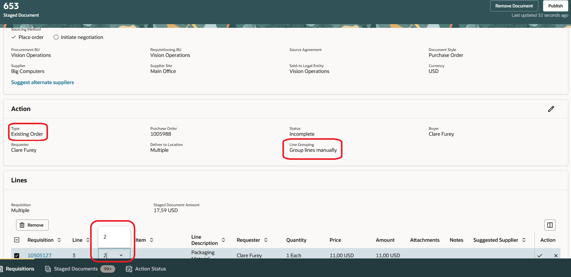

「明細の手動グループ化」オプションを使用して購買依頼明細を既存の購買オーダーに追加する場合、値リストから既存のオーダー明細番号を選択するか、オーダー明細番号を入力できます。 オーダー明細番号値リストには、購買依頼明細を結合できる適格な購買オーダー明細のみが表示されます。
既存の購買オーダーの購買依頼明細を手動でグループ化する場合のオーダー明細番号の選択または入力
