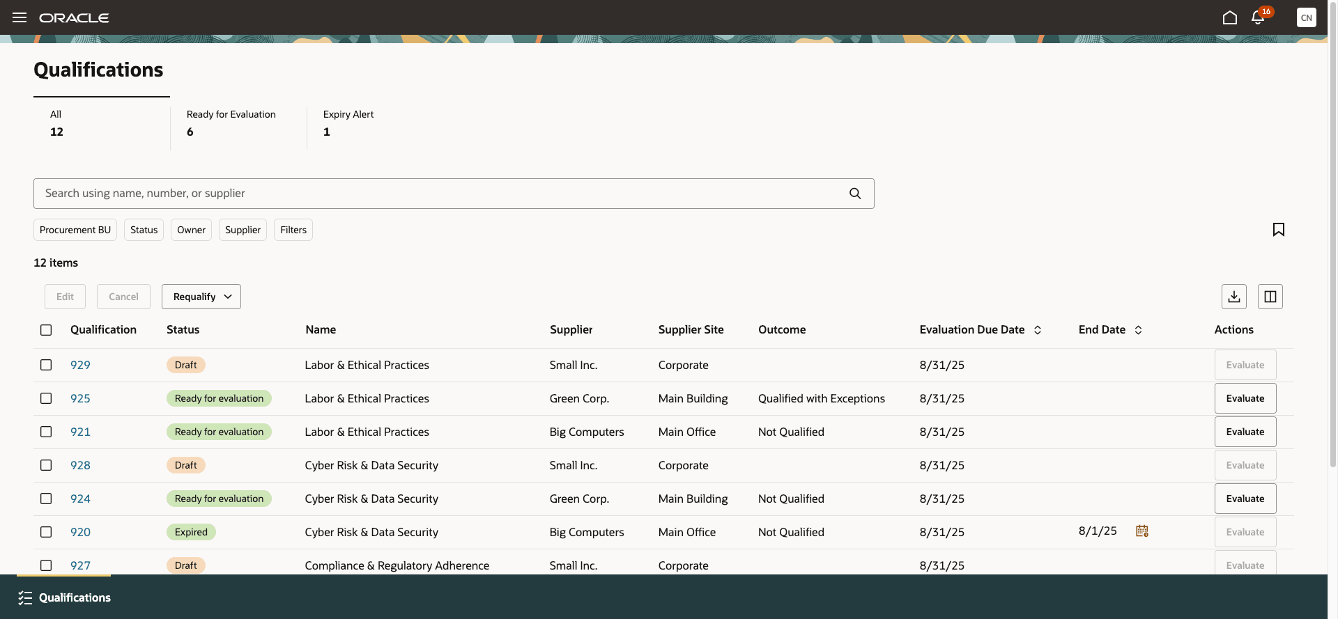

「資格」ページ
「資格」ページでは、次の主要な機能を使用できます:
メトリック・スコア・カード
スコア・カードには、すべてのステージで資格をモニターおよび管理するのに役立つ主要なメトリックの概要が表示されます。 表示されるメトリックは、割り当てられた権限に基づきます。次のスコアカードを使用できます。
- All: アクセス権がある資格の合計数。
- 評価準備完了: 評価の準備が完了したすべての資格の数。
- 有効期限アラート: 失効した資格または構成済失効期間内に失効する資格の数。
各スコア・カードを選択して、関連する資格を表示できます。
「ページ・レイアウトの編集」をクリックして、ビジネスに関連するOTBIベースのキー・パフォーマンス・インジケータ(KPI)およびデータ・ビジュアライゼーションを追加して、カスタム資格スコア・カードを作成します。
資格の検索
検索ボックスにキーワードを入力して、特定の資格を名前、番号またはサプライヤで検索できます。 検索バーに入力したキーワードは、すべての検索可能な属性で一致し、最も関連性の高い結果が上部に表示されます。
調達BU、ステータス、所有者、サプライヤなどのフィルタを使用して、検索結果を絞り込みます。 「フィルタ」パネルでは、その他のフィルタリング・オプションを使用できます。 「保存済検索」アイコンを使用して検索を保存し、パーソナライズ・リストを作成し、今後使用するためにデフォルト検索を設定することもできます。
検索結果は、エントリの数とともに動的表に表示されます。 ドリルダウンして、資格を表示、編集または評価し、結果をMicrosoft Excelにエクスポートできます。
サプライヤ担当者、資格所有者、評価期日、失効期間、資格管理などの詳細を編集できます。 「再適格化」をクリックして、同じ資格領域改訂を使用して新しい資格を開始します。 質問の回答が受け入れられたら、「評価」をクリックして評価プロセスを開始します。

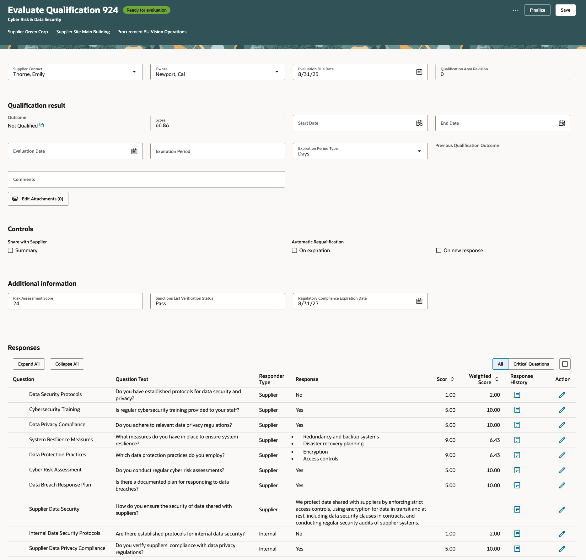

資格の評価
レスポンスが受理され、資格が「評価準備完了」ステータスに達した後、評価者として、レスポンスをレビューし、必要に応じて手動スコアを割り当てることができます。
資格の評価
「資格の評価」ページでは、資格のすべてのセクションに簡単にアクセスできます。 その一部を次に示します:
- レスポンス: 各質問のすべての質問、レスポンス、添付およびレスポンス履歴が表示されます。 指定された質問に対して手動スコアリングがサポートされています。
- 重要な質問の表示:評価者は、クリティカルとしてフラグ設定された質問をフィルタして、特定のフォローアップ・アクションが必要なレスポンスに注意を向けることができます。

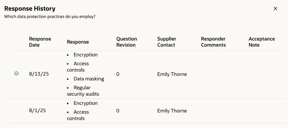

- レスポンス履歴:レスポンス履歴アイコンをクリックするとドロワーが開き、質問の改訂に関係なく、以前のすべてのレスポンスが表示されます。 現在のアクティブなレスポンスには緑色のチェック・マークが付いています。これにより、評価者はレスポンスが時間の経過とともにどのように変化したかを確認できます。
資格質問レスポンス履歴
質問レスポンスを評価した後、は、資格結果、開始日と終了日、評価日、失効期間および関連する添付など、資格結果を更新できます。 「確定」をクリックして、資格の確定に進むことができます。 アプリケーションは必要な検証を実行し、成功した場合は評価を完了としてマークします。

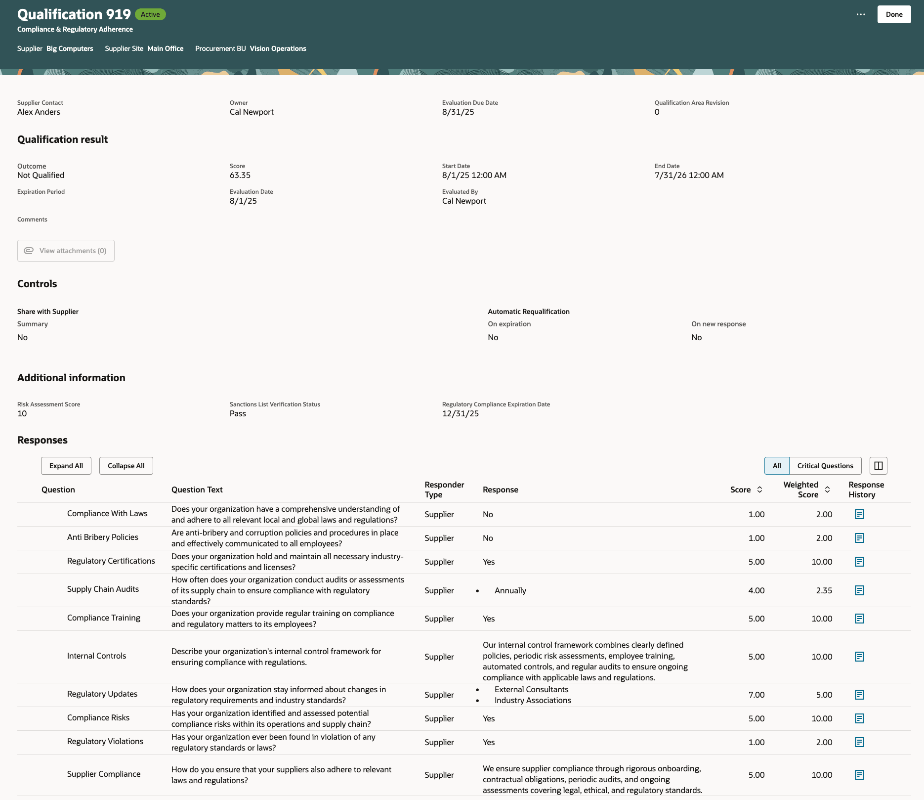

資格の表示
資格を確定した後、「資格」ページですべての詳細を表示できます。
資格の表示
