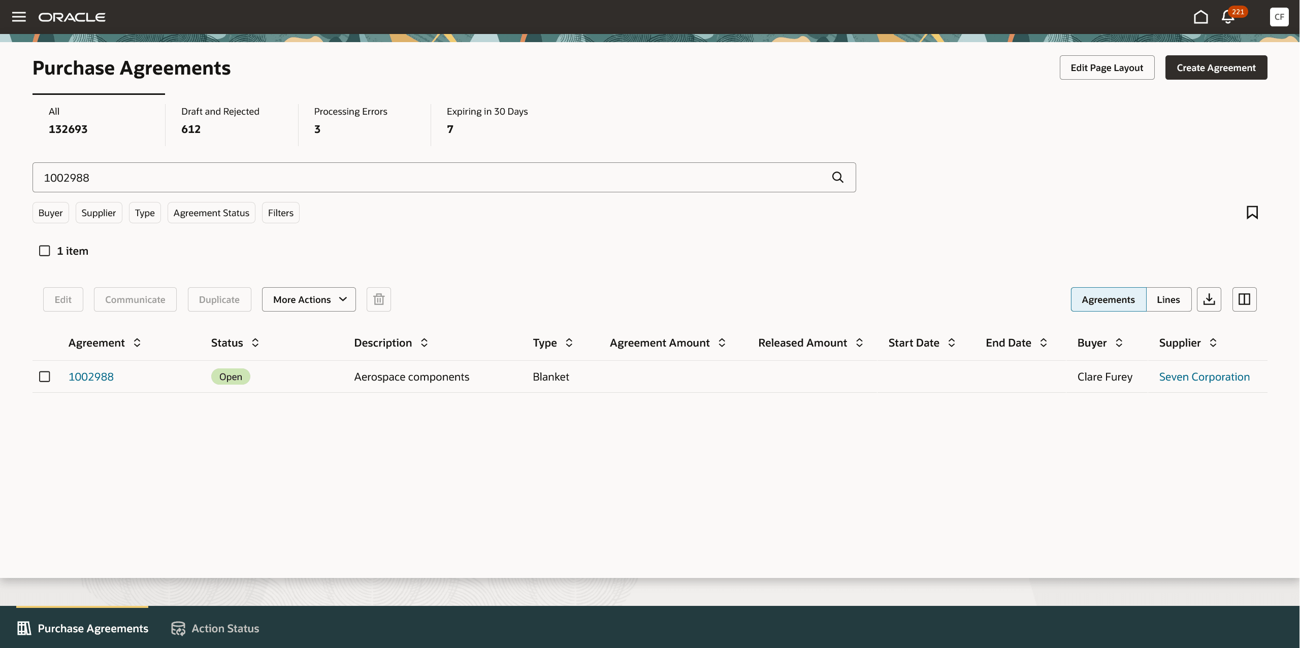

「Redwood購買契約」ページから「購買契約の表示Redwood」ページに移動し、元のページに戻ることができます。 この例では、購買契約が「Redwood購買契約」ページから起動されます:
Redwoodの「購買契約」ページからの契約の表示

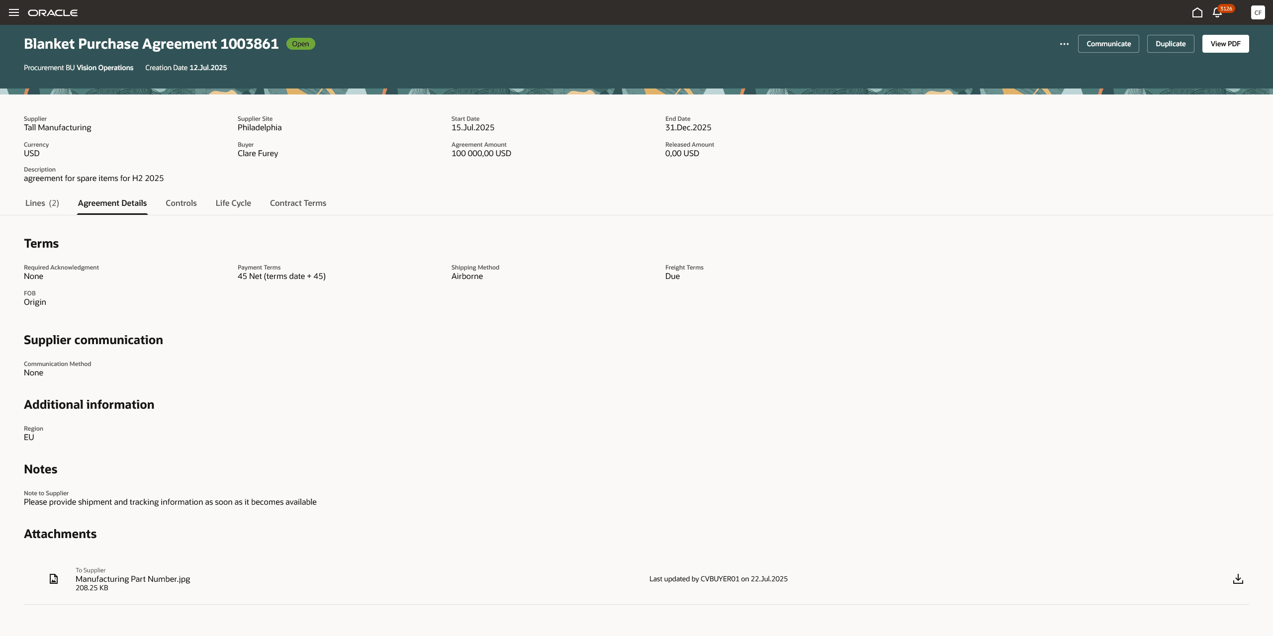

購買契約の表示中に、サプライヤ、サプライヤ・サイト、バイヤー、リリース済金額などの主要な契約情報を表示できます。 「契約詳細」タブを使用して、サプライヤ通信詳細、条件、ノートおよび添付などの追加の購買契約情報を表示できます。
購買契約の表示 - 契約詳細
購買契約の表示 - 契約詳細

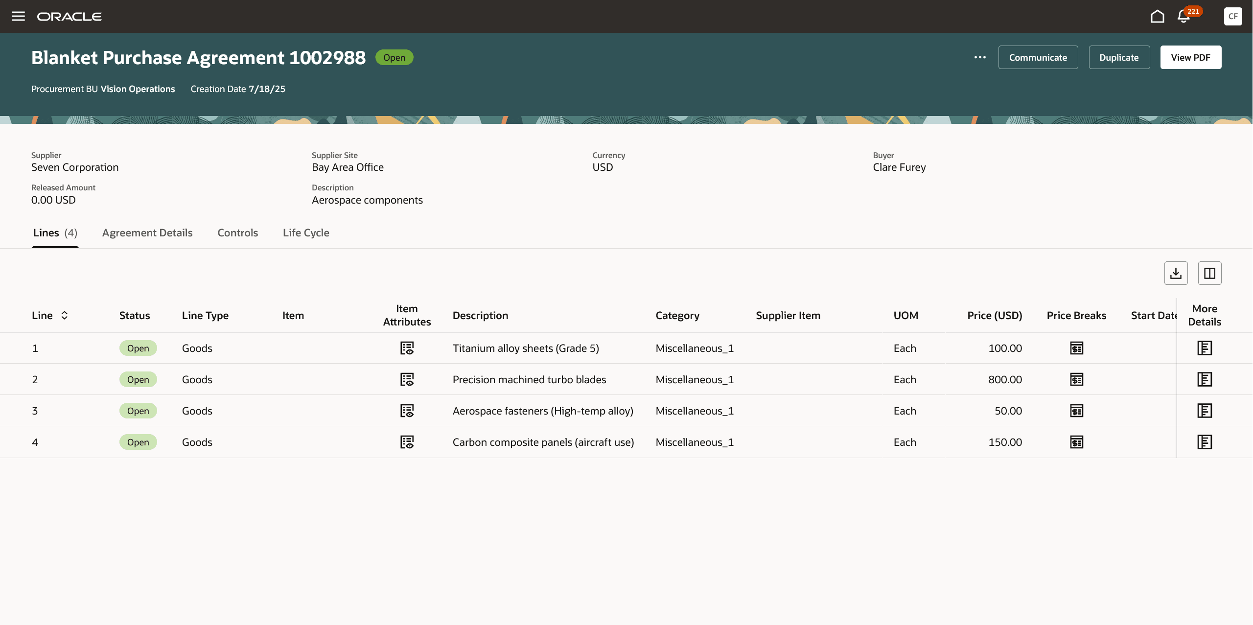

包括購買契約の明細表が表示されます。 「明細」タブを使用して、サプライヤから購買中の商品およびサービスの詳細を表示できます。
購買契約の表示 - 「明細」タブ
購買契約の表示 - 「明細」タブ

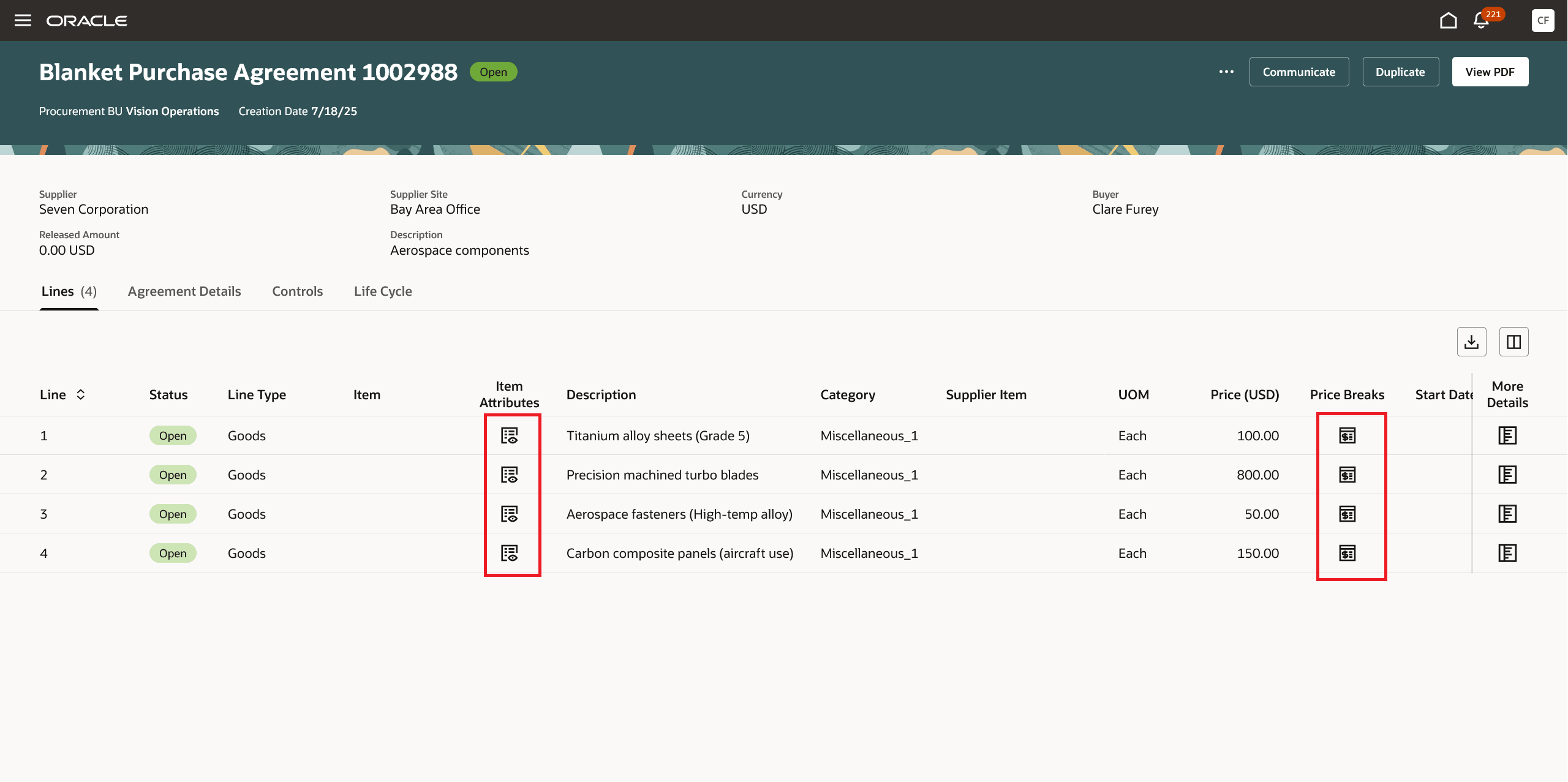

「明細」タブの価格分岐と品目属性
「明細」タブの価格分岐と品目属性

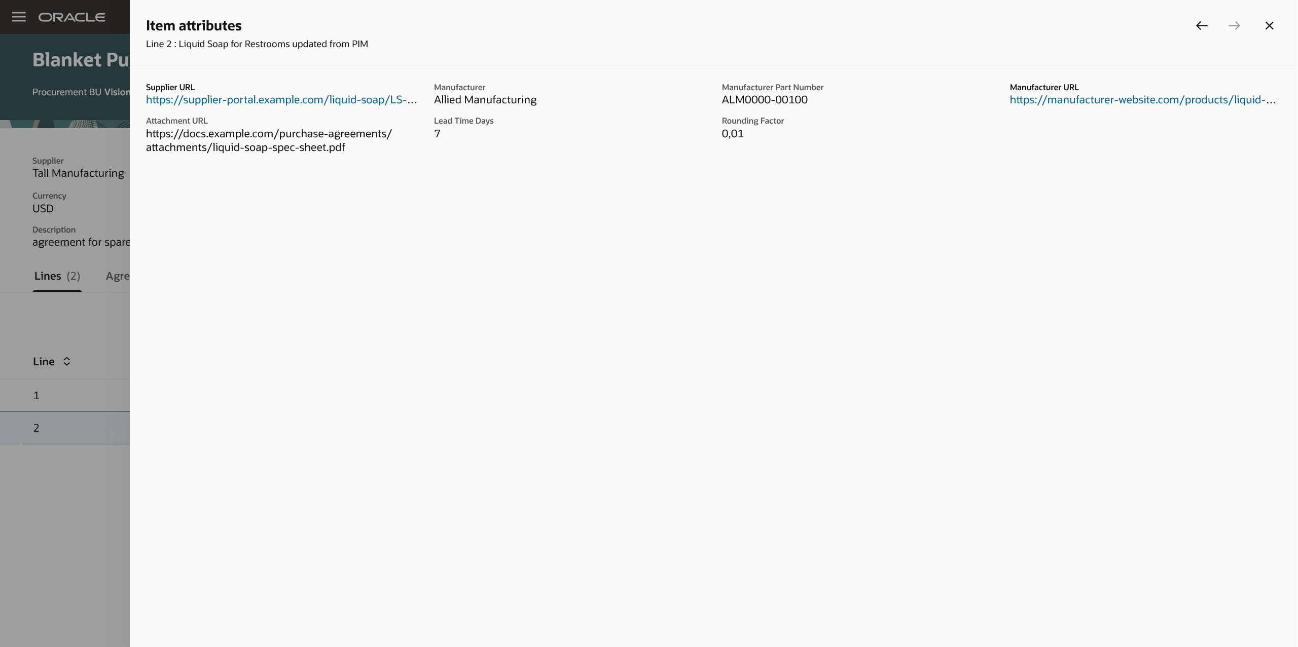

「明細」表の「品目」属性ドロワーを使用して、包括購買契約明細に入力された詳細摘要、製造業者、製造業者部品番号、リード・タイム日数などの品目属性の詳細を表示します。
包括契約明細の品目属性ドロワー
包括契約明細の品目属性ドロワー

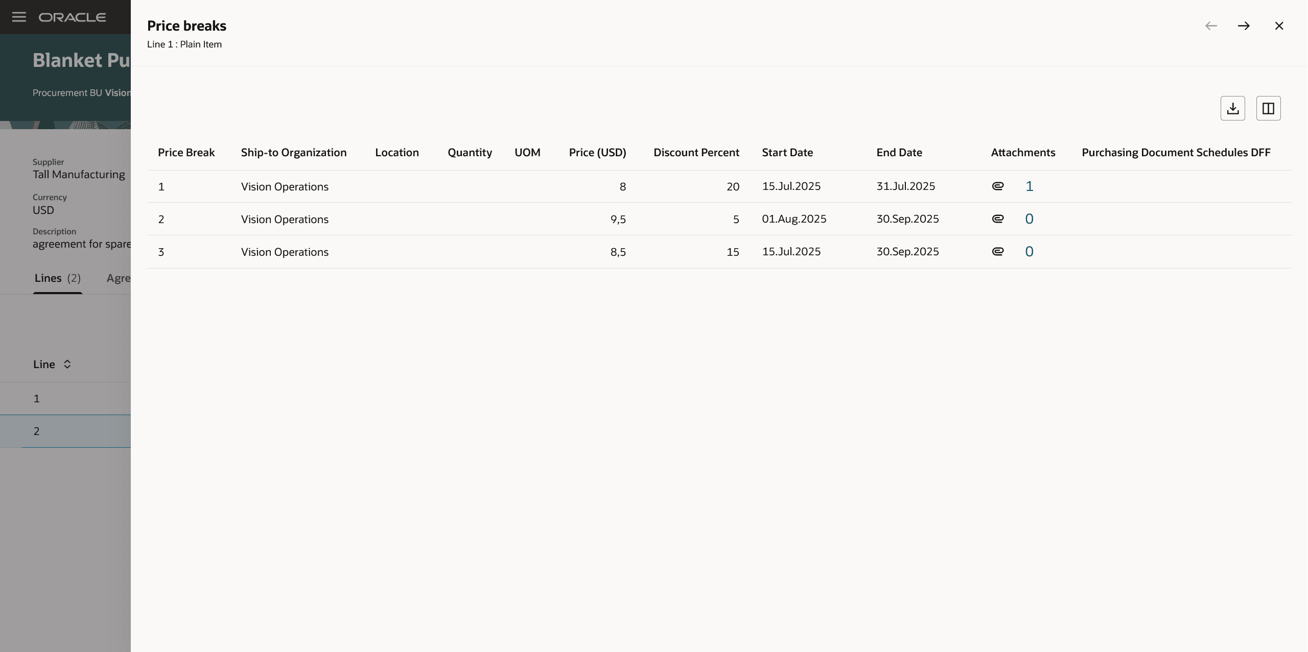

「明細」表の「価格分岐」ドロワーを使用して、包括購買契約明細に入力された価格分岐情報を表示します。
包括契約明細の価格分岐ドロワー
包括契約明細の価格分岐ドロワー

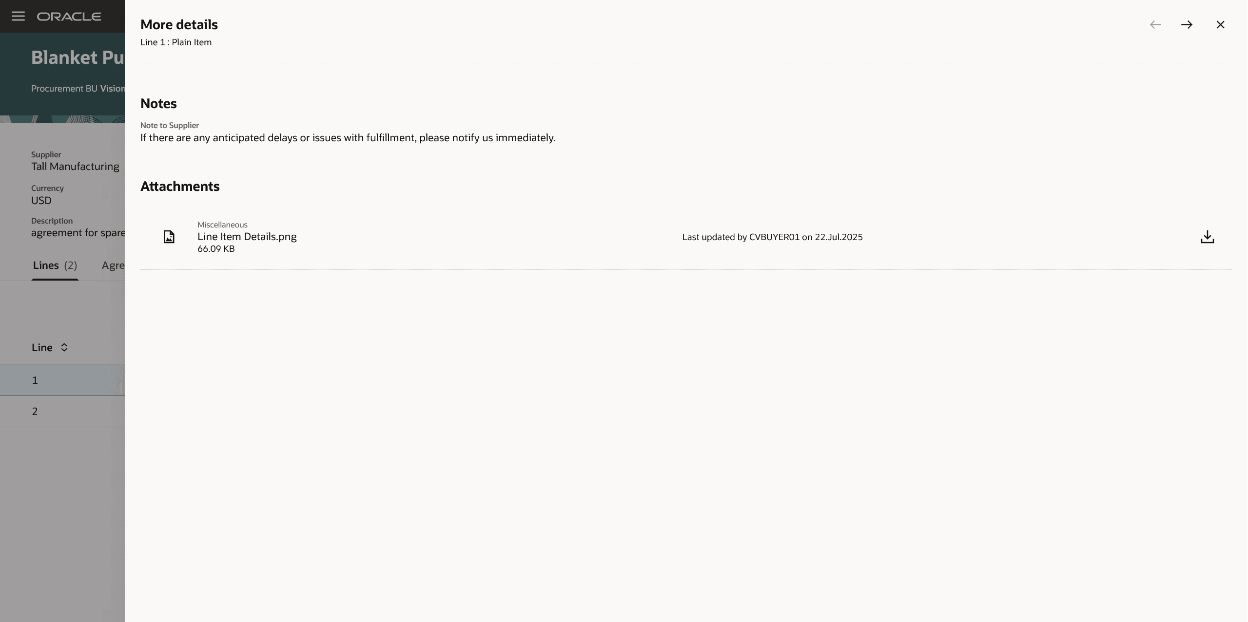

明細の「詳細」ドロワーを使用して、包括購買契約明細に固有の追加情報とノート、添付を表示します。
包括契約明細の詳細ドロワー
包括契約明細の詳細ドロワー

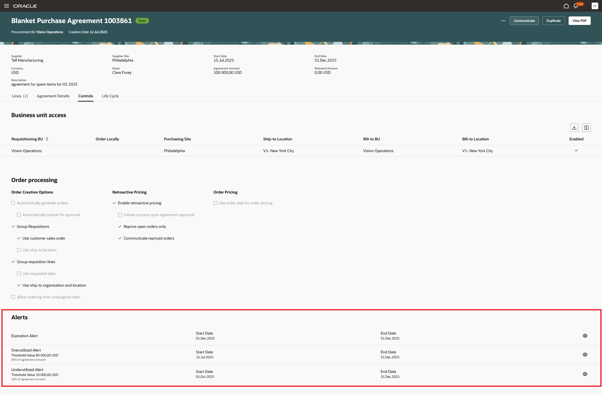

「管理」タブを使用して、購買契約を使用できる購買依頼発行ビジネス・ユニットの構成と、契約の使用率および失効をモニターするためのオーダー処理指示およびアラートを表示します。
「管理」タブでのビジネス・ユニット・アクセス

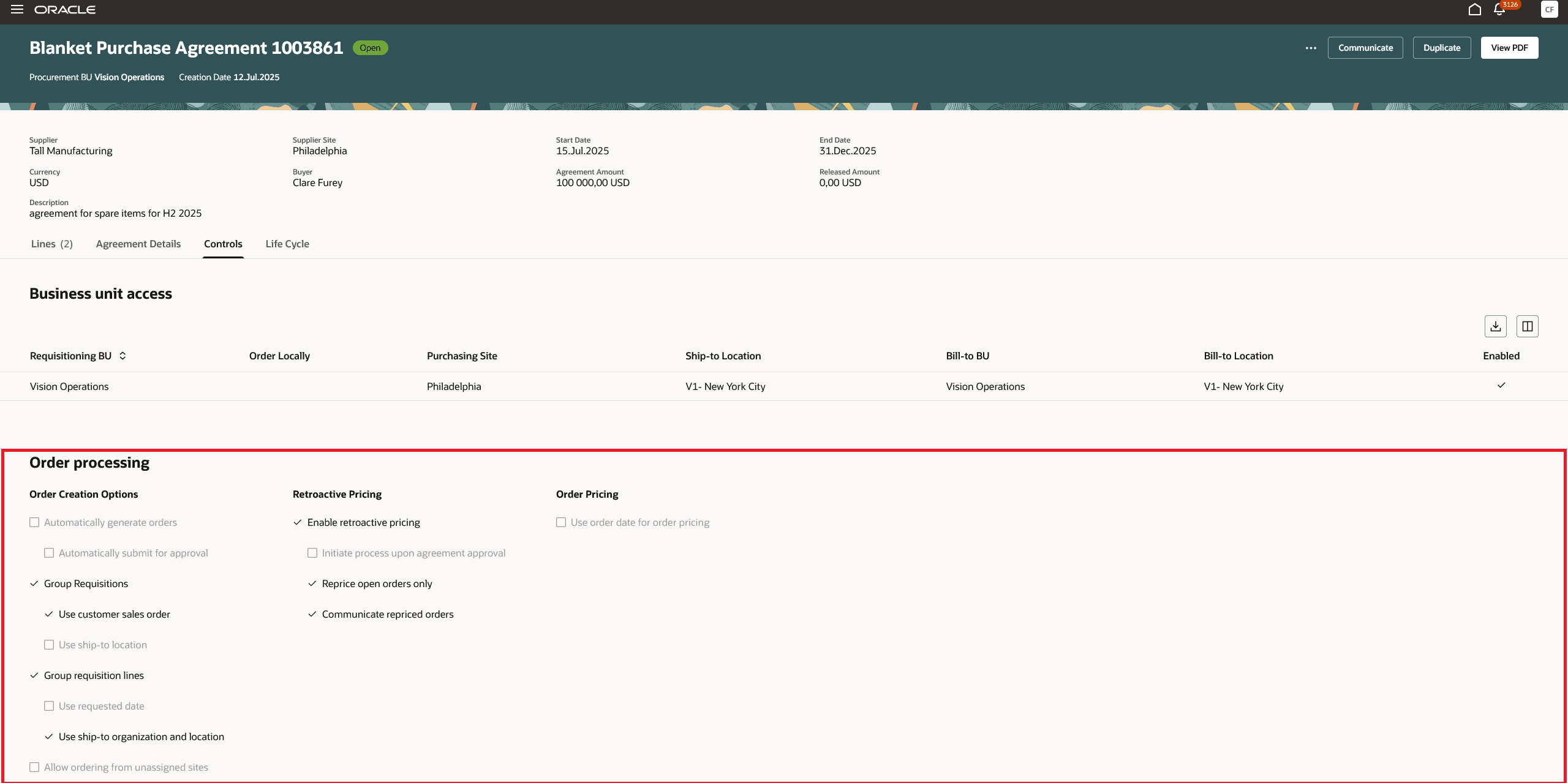

「統制下のオーダー処理」タブ
「管理」タブでのオーダー処理
失効済、過剰利用および未利用アラートで構成された購買契約
失効済、過剰利用済および未利用アラートで構成された購買契約

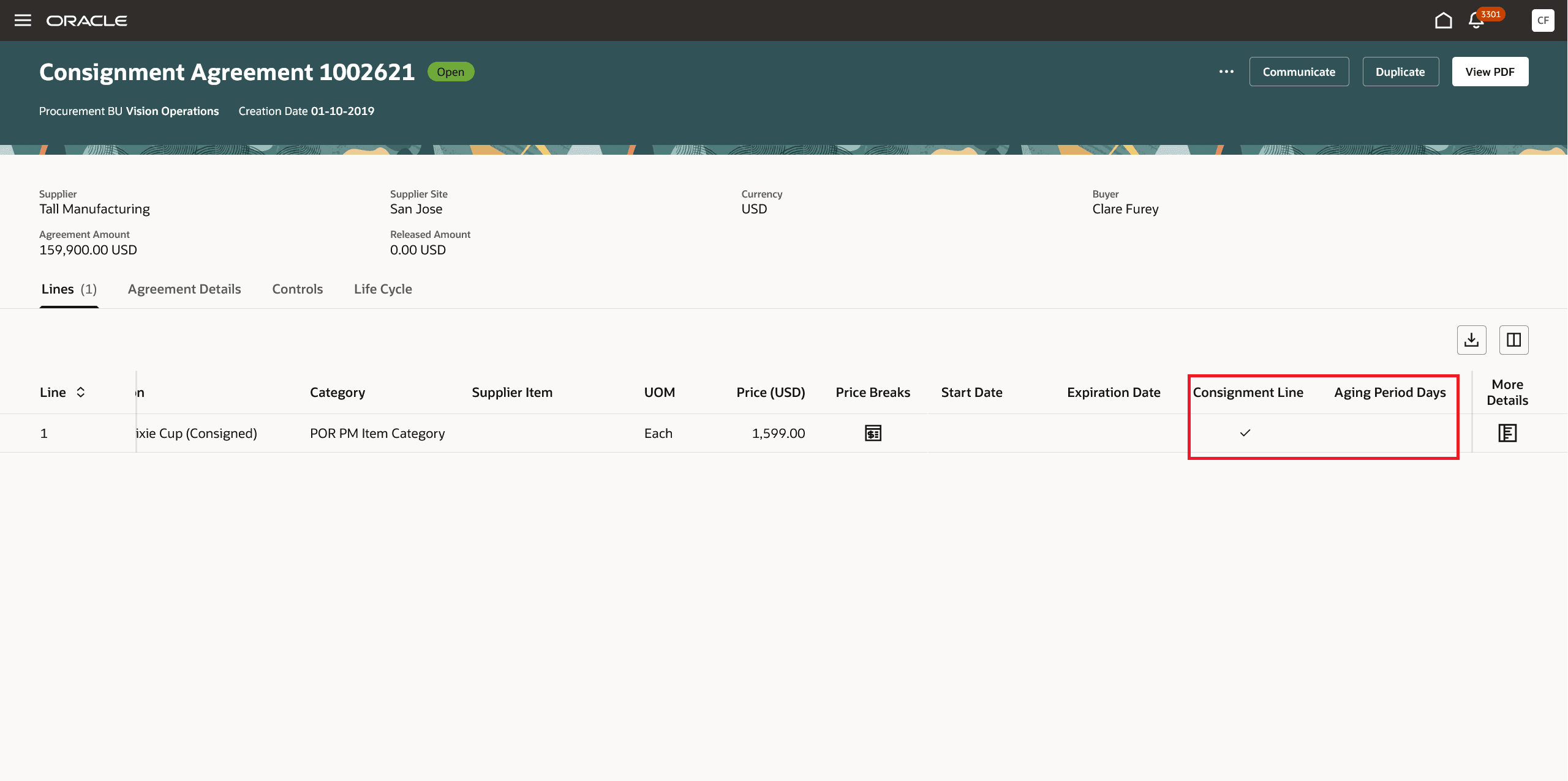

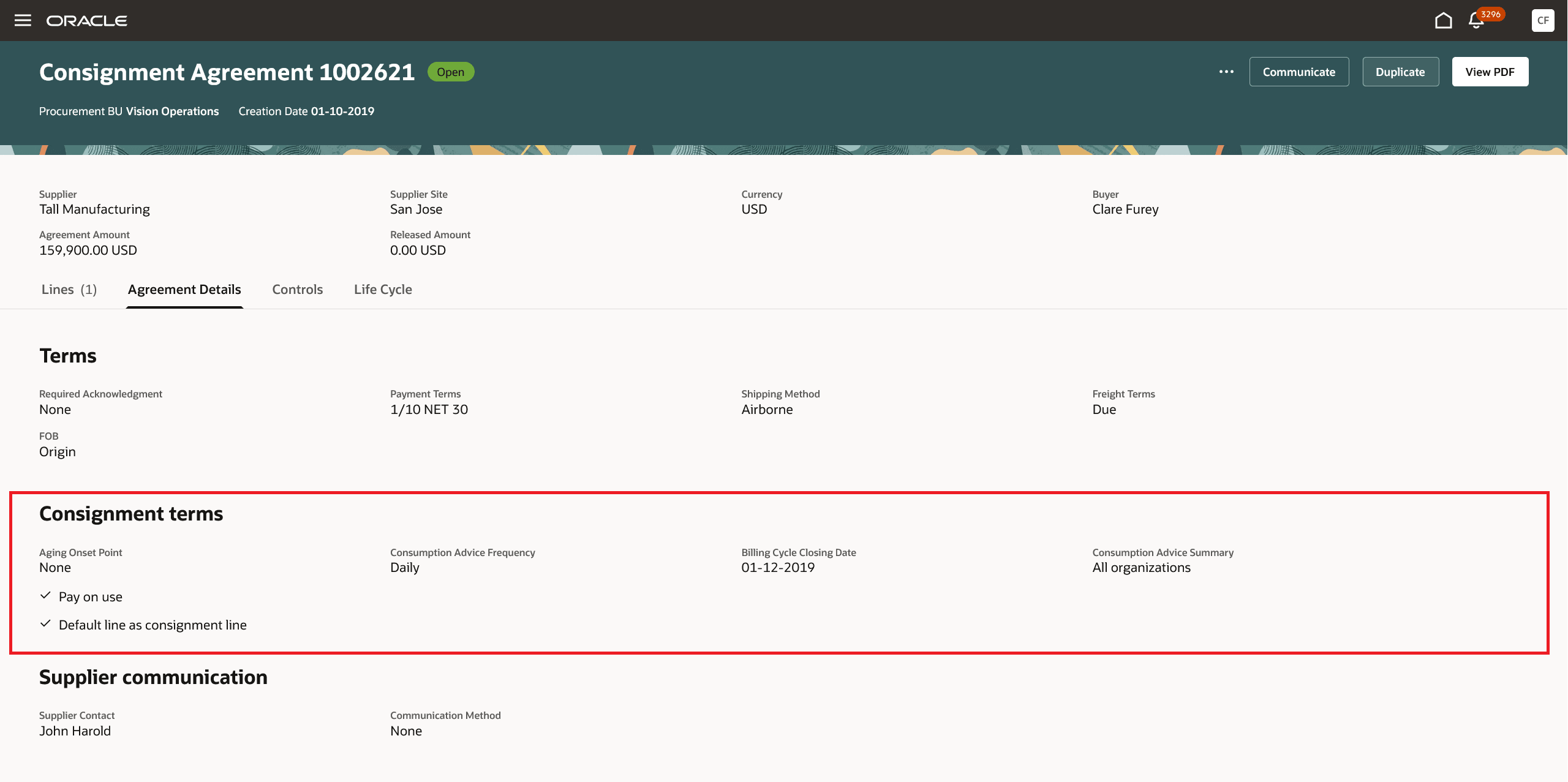

委託品目をオーダーするための包括購買契約で、委託条件、委託明細および年齢調べ期間の日数を表示できます。 委託条件が購買契約の文書形式で使用可能な場合は、委託品目をオーダーできます
消化仕入契約明細の消化仕入明細チェックボックスおよび年齢調べ期間日数
消化仕入契約明細の「消化仕入明細」チェックボックスおよび年齢調べ期間日数
「契約詳細」タブの下の委託条件
「基本契約詳細」タブの「委託条件」

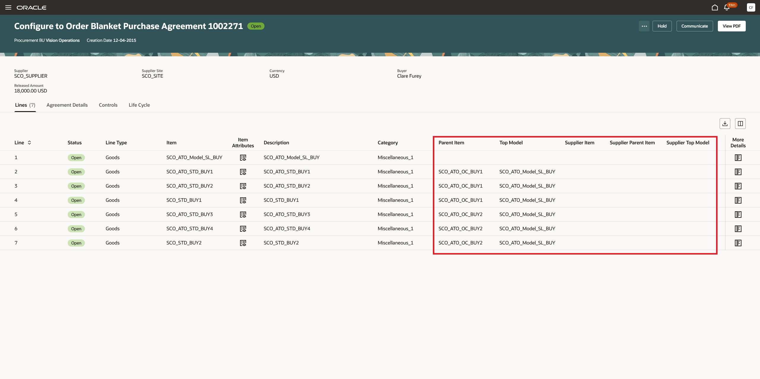

構成品目をオーダーするための包括購買契約で、上位モデル、親品目、サプライヤ上位モデル、サプライヤ親品目などの属性を表示できます。 購買契約の文書形式が構成オーダーに対して有効になっている場合は、構成品目をオーダーできます。
オーダー基本契約に対する構成の親品目および上位モデル

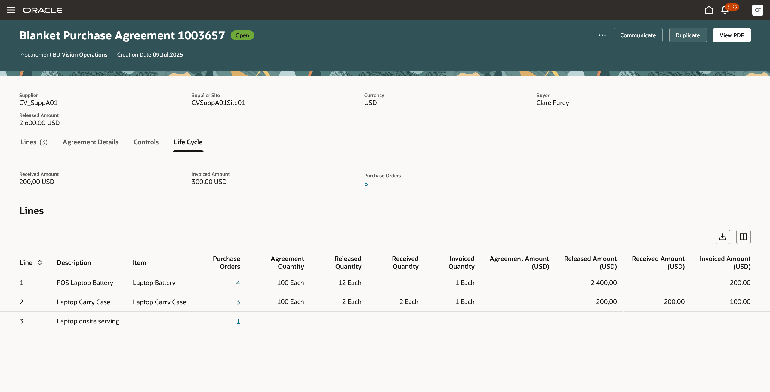

「ライフ・サイクル」タブを使用すると、別のページにナビゲートしなくても、契約のライフサイクルにすばやくアクセスできます。 各契約明細に対して、リリース済、請求済または受入済の金額および数量を表示できます。 「購買オーダー」リンクをクリックして、オーダーに対する購買契約のリンク方法を確認します。
購買契約の表示 - ライフ・サイクル
購買契約の表示 - ライフ・サイクル

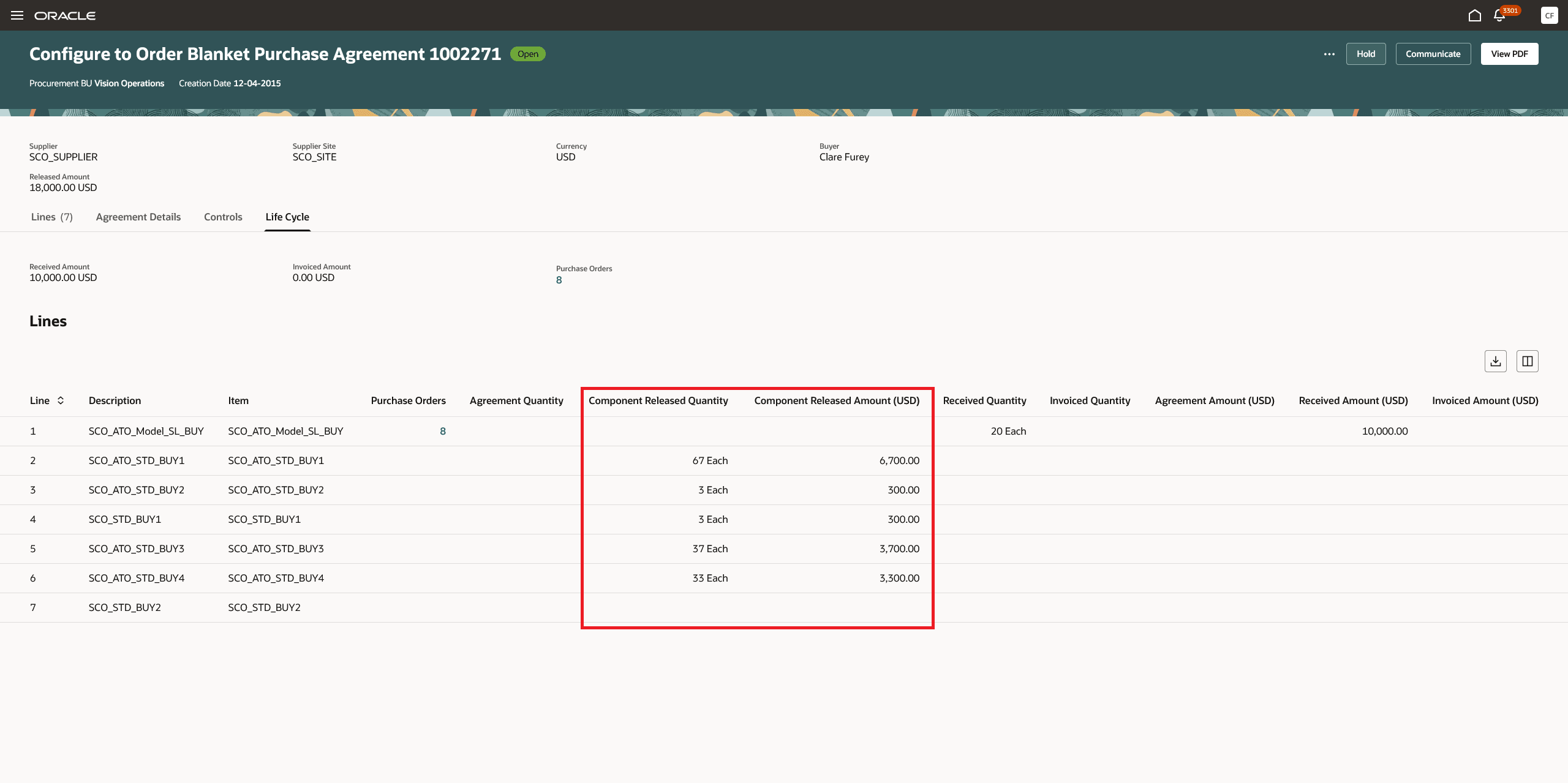

オーダー基本契約の構成では、コンポーネント・リリース数量や金額などの詳細を「ライフ・サイクル」タブでさらに表示できます。
オーダー基本契約の構成の「ライフ・サイクル」タブ

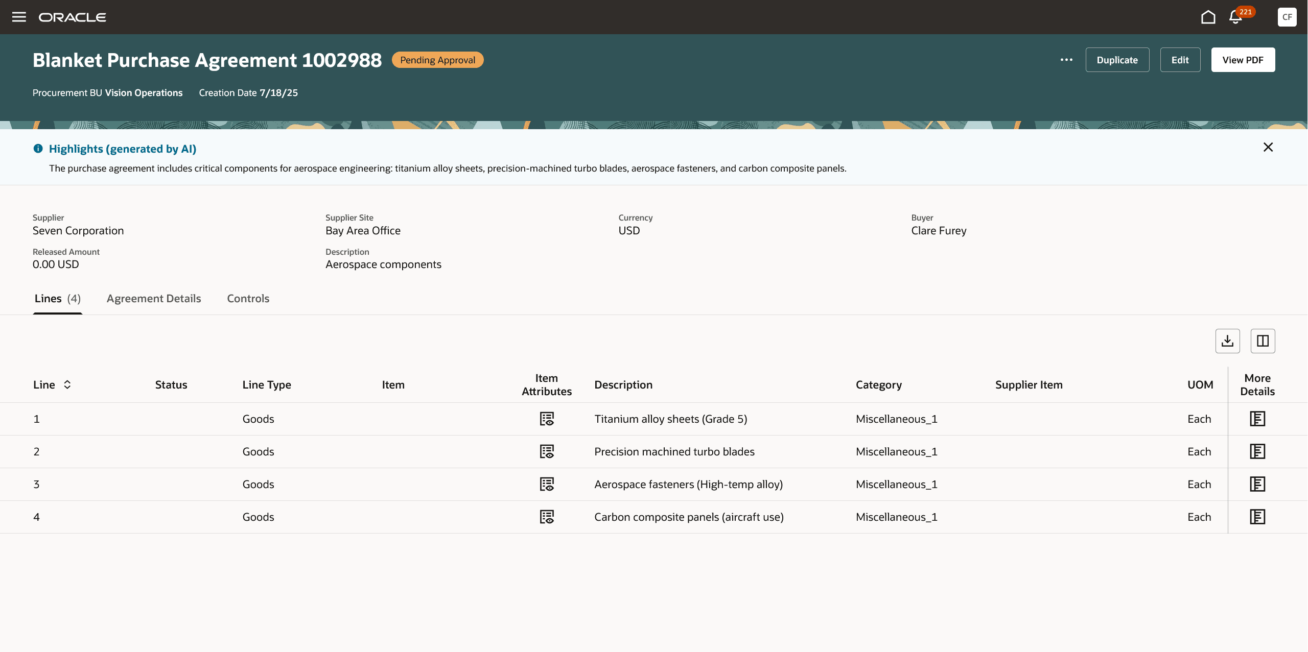

生成AIが作成したハイライトは、「包括購買契約」ページで表示することもできます。
包括購買契約ページのAIハイライト
包括購買契約ページのAIハイライト

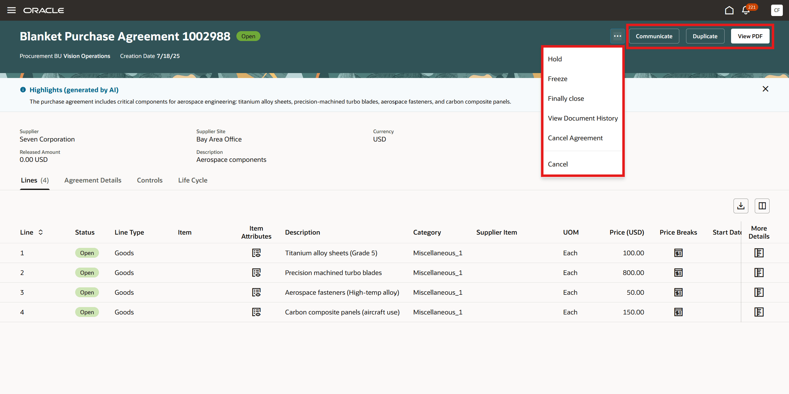

購買契約のステータスに応じて、購買契約の表示中に次の処理を実行できます:
  • 通信
  • 契約の取消
  • 複製
  • 編集
  • 最終消込
  • 凍結
  • 凍結解除
  • 保留
  • 保留の削除
  • シグネチャの準備
  • シグネチャの管理
  • 文書履歴の表示
  • PDFの表示
購買契約の表示ページの処理
購買契約の表示ページの処理
