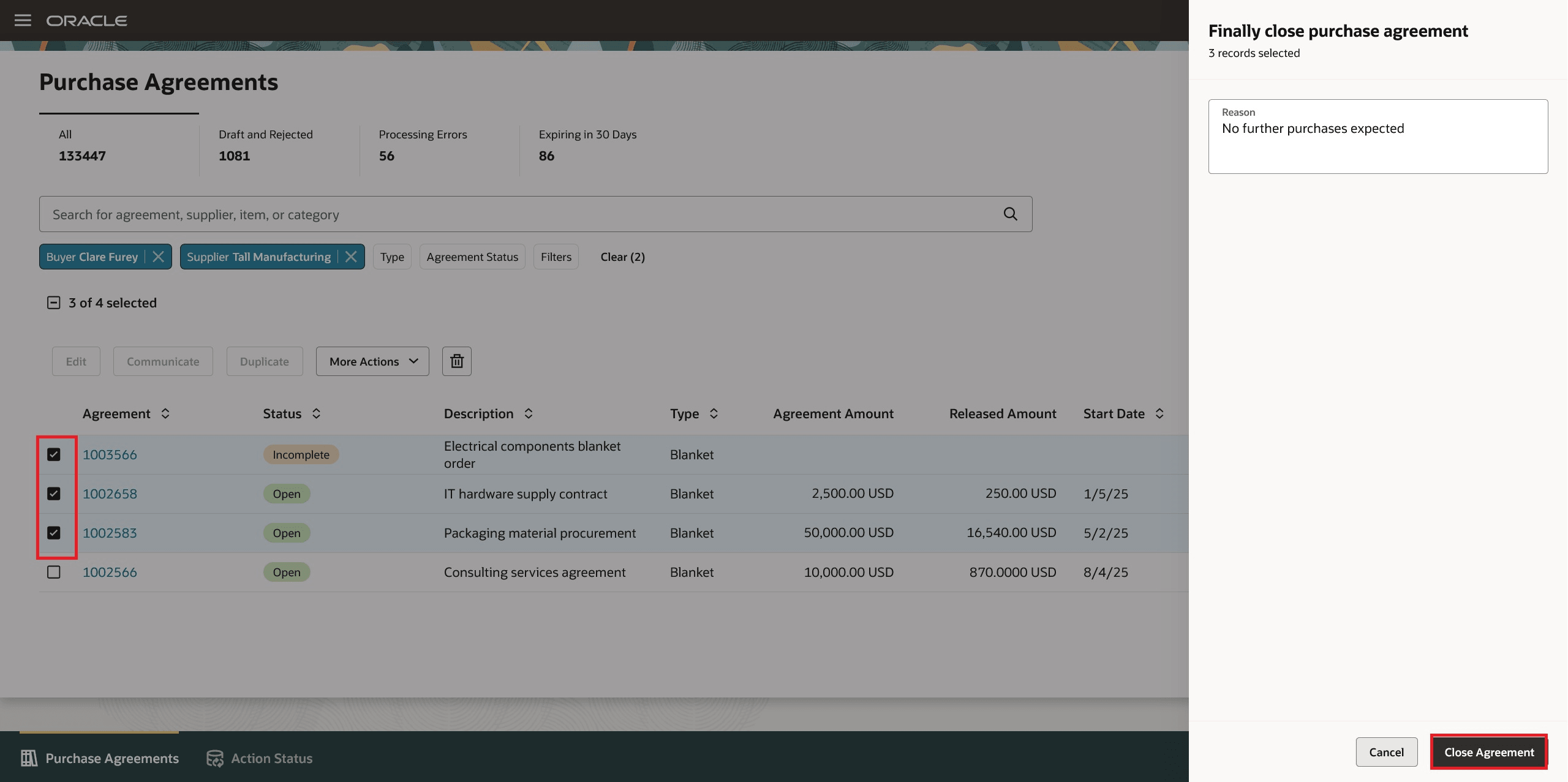

「Redwood購買契約」ページで複数の購買契約を選択して単一の処理を発行することで、複数の購買契約に対する処理を同時に実行します。
これらのスクリーンショットは、この機能を示しています。
複数の購買契約の選択および処理

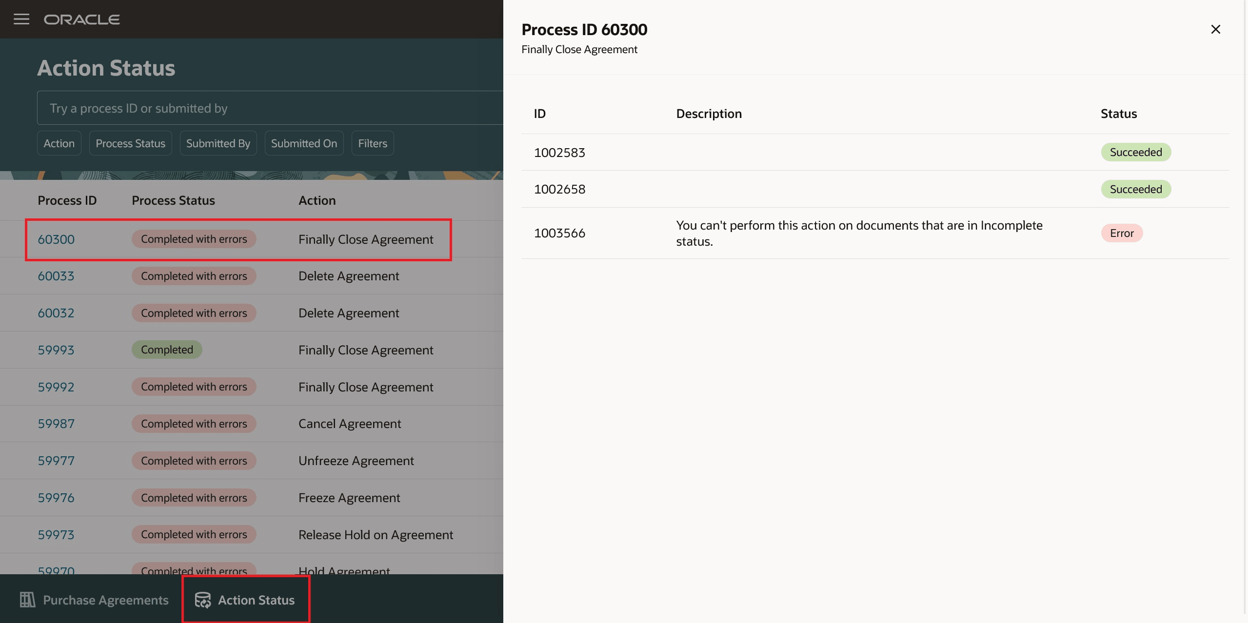

その後、「処理ステータス」ページで進捗をモニターし、処理結果をレビューできます。
処理ステータスのモニター、および結果の表示。
