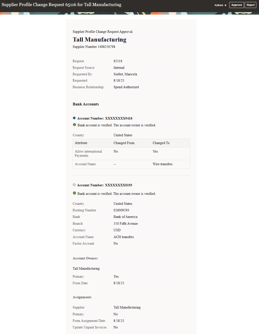

サプライヤ・プロファイル変更リクエスト承認通知に表示される銀行口座検証ステータス
検証ステータスには、銀行口座と銀行口座所有者の両方の検証結果が含まれます。 両方の結果に基づいて、最終ステータスおよびサポート・メッセージが承認者に表示されます。 サプライヤ・プロファイル変更リクエストが承認されると、銀行口座検証ステータスが保存され、サプライヤ・プロファイルに表示されます。
