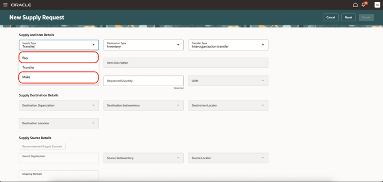

25Dを更新する前に、転送リクエストのみを作成できます。 購入や依頼もできます。 「ホーム・ページ」>「サプライ・チェーン実行」>「サプライ・チェーン・オーケストレーション」>「供給リクエスト」に移動し、「新規供給リクエスト」をクリックします。次に、リクエストを指定します:
ホーム・ページ>サプライ・チェーン実行>サプライ・チェーン・オーケストレーション>供給要求

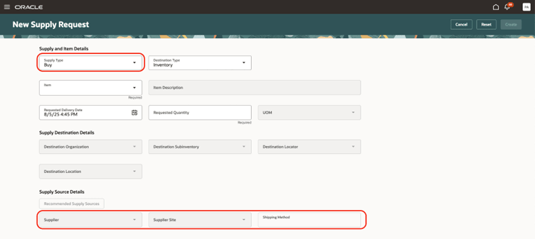

「購買」または「製造」を選択すると、リクエストを完了するために必要な属性を持つページが作業領域に表示されます:

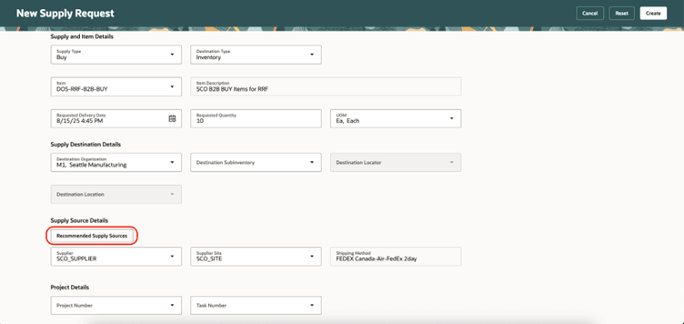

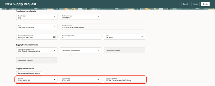

「品目」、「搬送先組織」、「リクエスト搬送日」および「リクエスト数量」を選択します。 サプライ・チェーン・オーケストレーションは、そのソース・ルールに従ってGlobal Order Promisingから最適なサプライヤを取得し、結果を表示します:

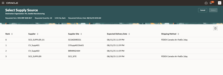

「推奨供給ソース」をクリックして、使用可能なすべての供給ソースを表示します。
使用可能なすべての供給ソースを表示するための推奨供給ソース
. . .それから一つを選んでください:
次のいずれかを選択します。

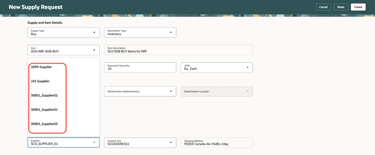

品目が計画されていない場合、サプライ・チェーン・オーケストレーションは供給ソースを自動的に推奨しません。 サプライヤおよびサプライヤ・サイトを手動で選択できます:
 サプライヤおよびサプライヤ・サイトの手動選択

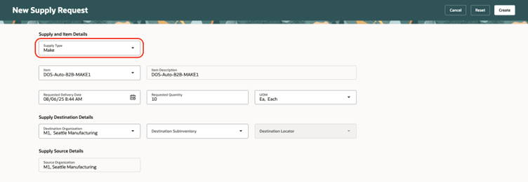

買うのではなく製造? 製造の選択:
製造の選択
作業領域では、ファクトリで品目が同じ組織に構築されるため、デフォルトでソース組織を搬送先組織に設定します。
