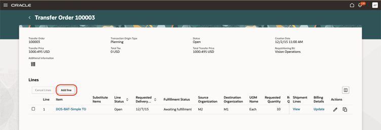

Inventory Management作業領域に移動し、転送オーダーを開き、明細の追加をクリックします:
「Inventory Management(在庫管理)」作業領域に移動し、転送オーダーを開き、「Add Line(明細の追加)」をクリックします。

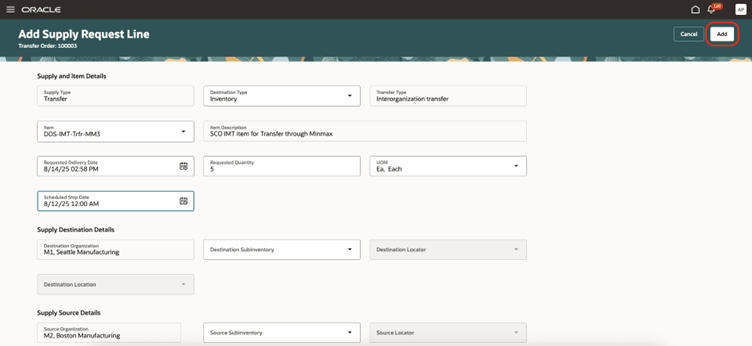

このアクションにより、サプライ・チェーン・オーケストレーションで「供給リクエスト明細の追加」ページが開きます:
サプライ・チェーン・オーケストレーションの「供給要求明細の追加」ページ
新しいページでは、転送オーダーの当初明細から搬送先組織およびソース組織がデフォルトで設定されます。 これらは変更できませんが、追加する品目を検索して選択できます。 「リクエスト搬送日」、「リクエスト数量」、「予定出荷日」を選択し、「追加」をクリックして既存の転送オーダーに新規明細を作成できます。

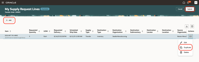

サプライ・チェーン・オーケストレーションの「自分の供給リクエスト明細」ページに、追加した新しい明細が表示されます。 そのページで「追加」をクリックして別の行を追加するか、. . . > 重複をクリックしてこのページから行をコピーします:
 サプライ・チェーン・オーケストレーションの「自分の供給要求明細」ページ

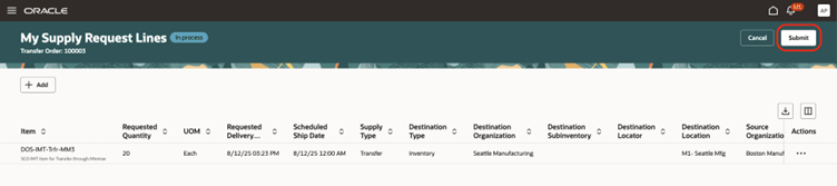

「送信」をクリックし、サプライ・チェーン・オーケストレーションによって転送オーダーに変更が追加されます:
サプライ・チェーン・オーケストレーションにより、転送オーダーに変更が追加されます

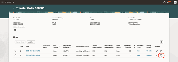

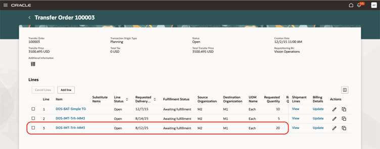

転送オーダーの明細をコピーし、同じ品目を持つが、異なる数量およびリクエスト搬送日を設定する新規明細を追加することもできます:
 転送オーダーの明細をコピーし、同じ品目を持つが、異なる数量および要求搬送日を設定する新規明細を追加します。
数量およびリクエスト搬送日を変更し、追加をクリックします:
数量および要求搬送日
「発行」をクリックします:
「送信」をクリックします

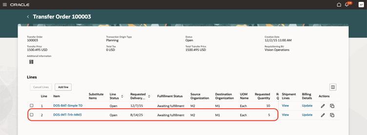

転送オーダーの新規明細を表示します:
転送オーダーの新規明細を表示します:
