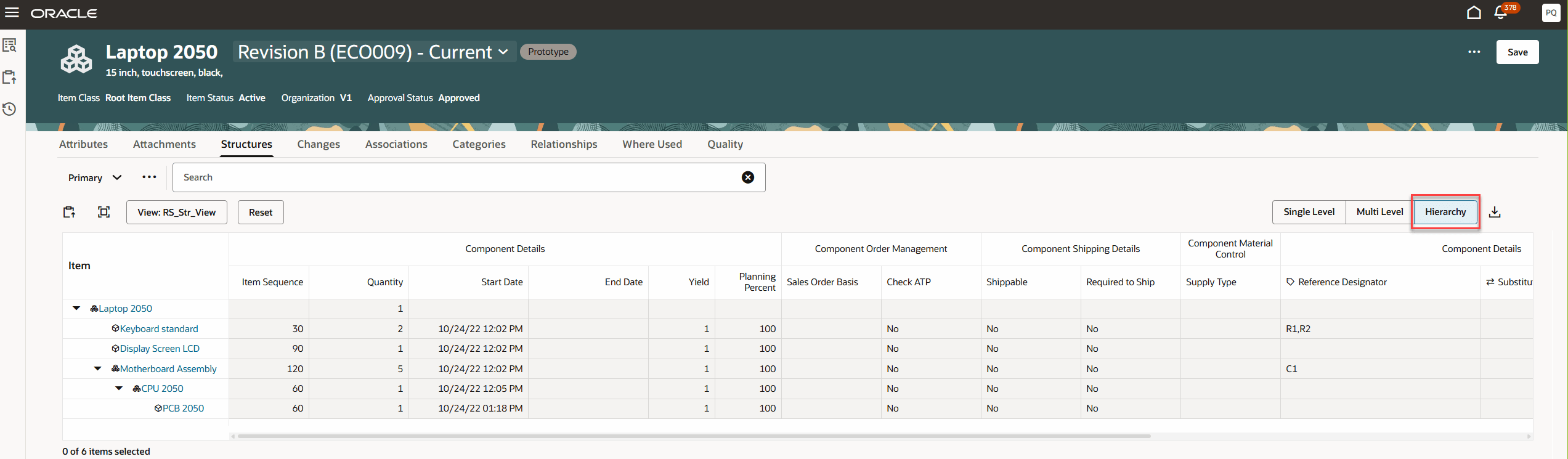

Redwood: 構成属性の迅速な移入およびフル・ストラクチャ階層の表示
このリリースで構成グリッドで使用可能な新しい階層ビューでは、親サブアセンブリ、品目または文書サブアセンブリ文書および文書の個別のアイコンを使用して、構成全体のツリーを読取り専用モードで表示できます。 このビューは変更コンテキストでも使用でき、第1レベルのみのレッド・ラインが表示されます。
.構成の階層ビュー
構成の階層ビュー

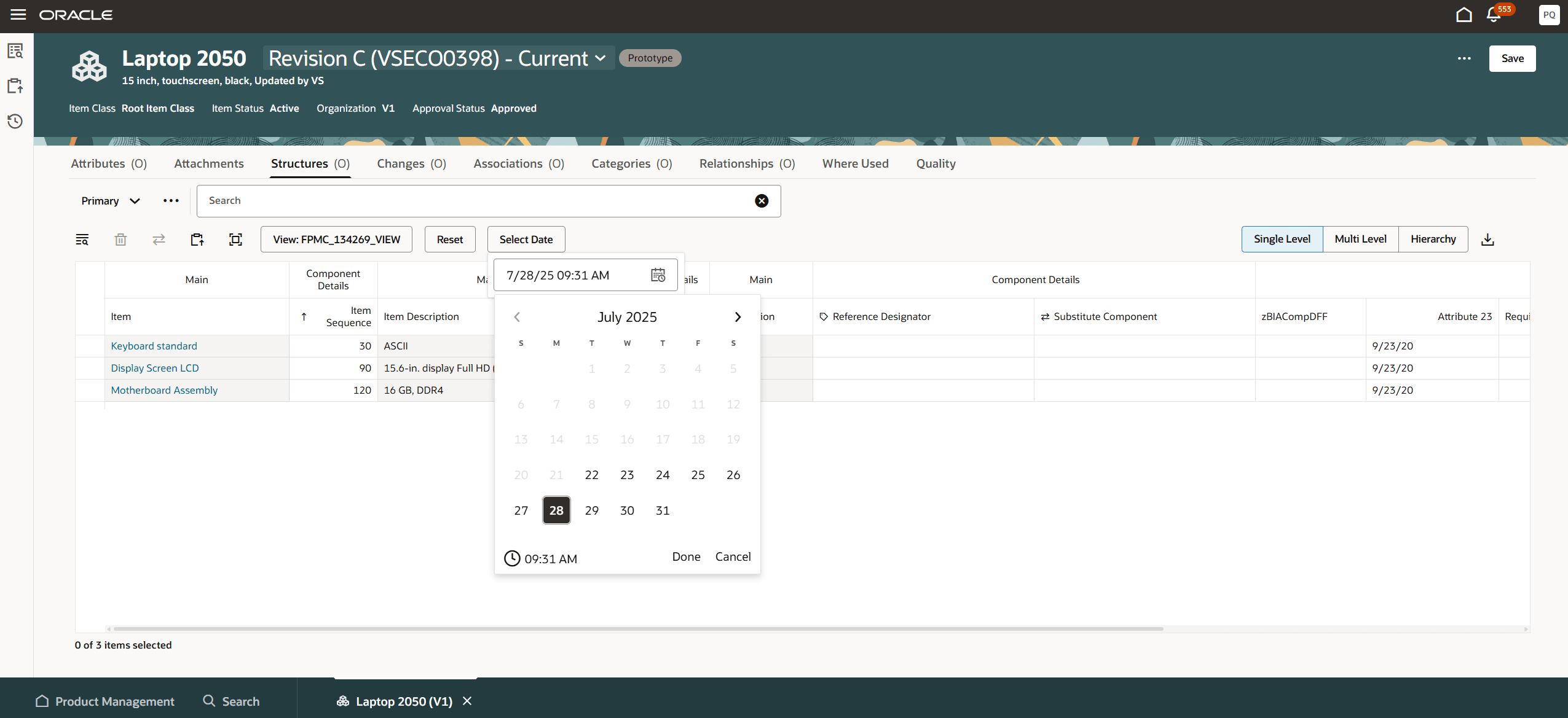

選択したコンテキスト日付時点の構造と使用場所を表示することもできます。 構成の場合、現在の改訂のコンテキスト日付のみを選択できます。 選択したコンポーネント・リビジョンに関係なく、使用場所レポートは現在のリビジョンに基づいて導出されます。
現行改訂の体系内の日付セレクタ
現行改訂の体系内の日付セレクタ

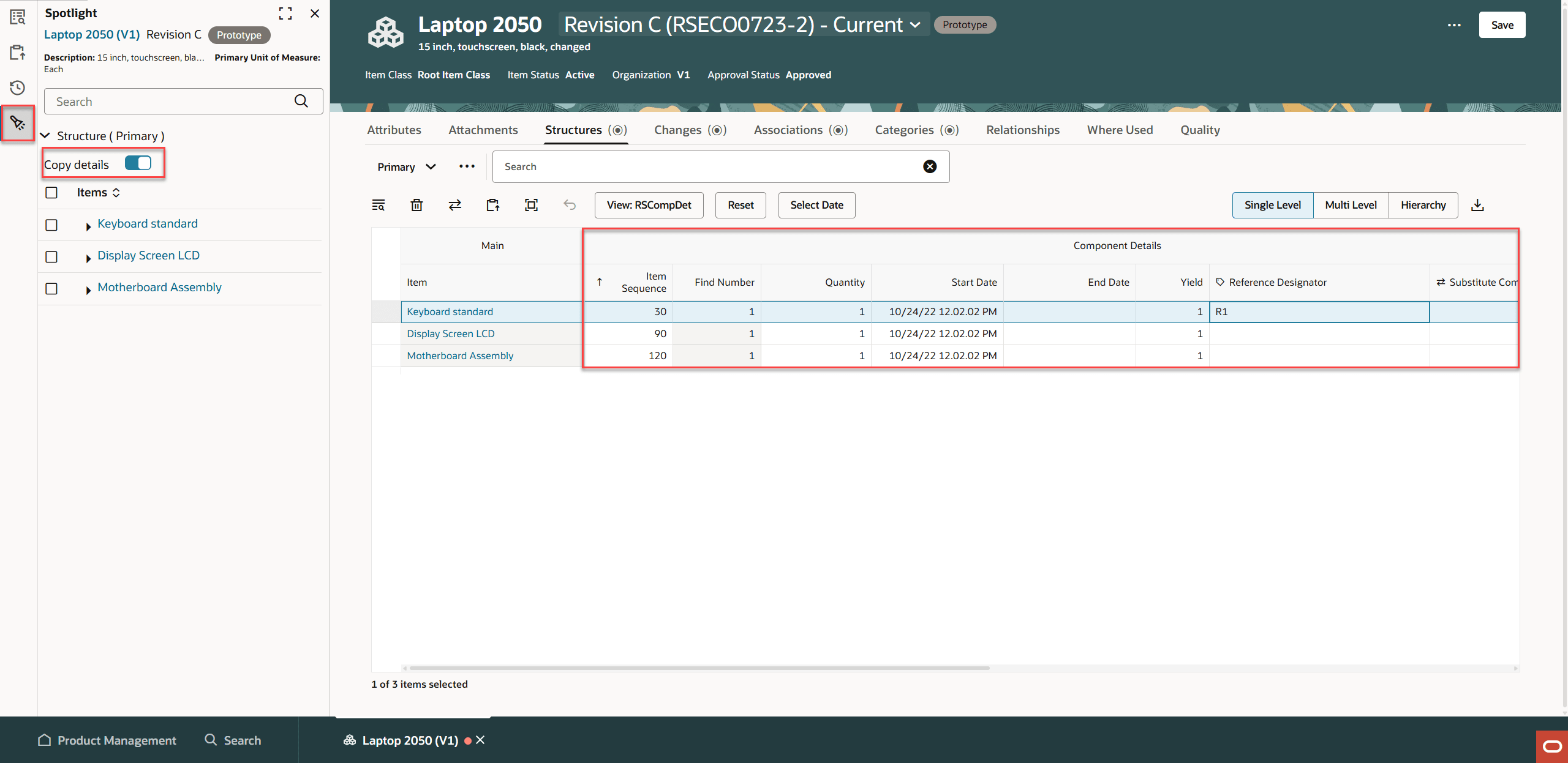

拡張スポット・ライトには、コンポーネントを品目または変更コンテキストでドラッグ・アンド・ドロップ(選択および移動)するときに、参照指標、代替コンポーネント、コンポーネント・レベル属性、コンポーネント・レベル付加フレックスフィールドが含まれるようになりました。
スポット・ライトからドラッグ・アンド・ドロップするとコピーされるコンポーネント・レベル属性

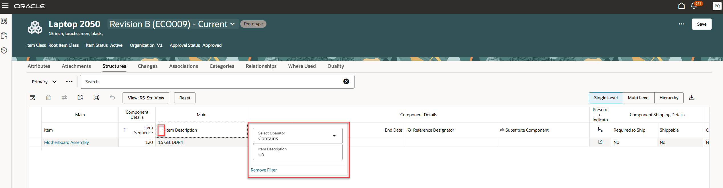

「フィルタ」列を使用して、レビューが必要なコンポーネントを絞り込むことができます。 列ヘッダーの上にカーソルを置くと、列フィルタ・アイコンが表示されます。
カラム・フィルタ
カラム・フィルタ

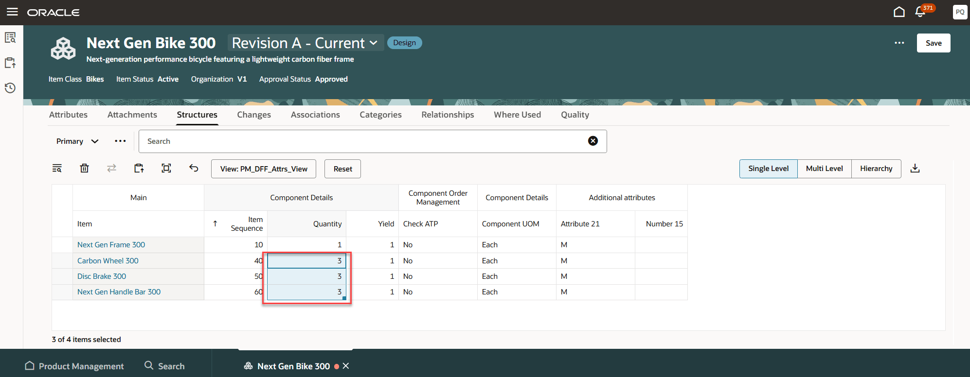

単一レベル構造の変更に役立つように、スプレッドシートのような機能を提供する拡張機能が導入されました。 塗りつぶしハンドル機能を使用すると、値を複数のコンポーネントに簡単にコピーできます。 スプレッドシートと同様に、セルを選択し、角の小さい四角形をつかみ、任意の方向にドラッグしてセルを塗りつぶすことができます(上、下、垂直または水平)。
一括編集を実行するには、複数のセルを選択して上下にドラッグします。
セルをすばやく更新するには、複数のセルを選択し、右クリックして「自動入力」を選択します。
数量をコピーする処理の入力
数量をコピーする処理の入力

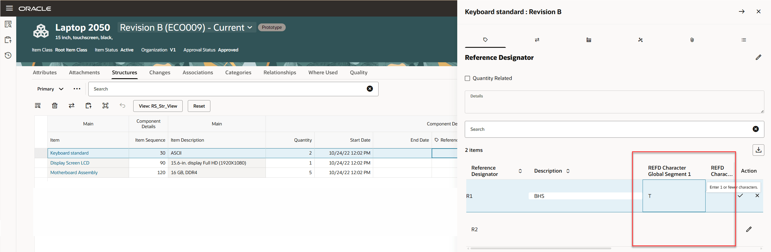

このリリースの参照指標の機能拡張により、サイド・パネルで参照指標付加フレックスフィールドを変更できます。
サイド・パネルの参照指標の付加フレックスフィールドの変更
