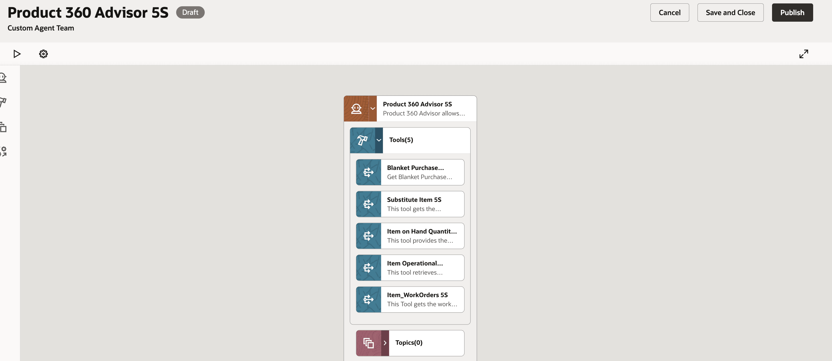

Product 360 Advisorは、製品管理インタフェース内の現在の手持残高、オープン作業オーダー、包括購買契約、主要単位、代替品目など、各製品の主要情報を集約してリアルタイムで表示します。 ユーザーは、自然言語クエリを使用してこのデータを検索して探索し、迅速で実用的なインサイトを得ることができます。
エージェントには次のツールが含まれています:
  1. ツール名: 品目操作属性
  • ツールのタイプ: ビジネス・オブジェクト
  • 詳細:このツールは、特定の品目の操作属性値を取得します。 品目番号および組織コードの場合、このツールは品目の基本属性、プライマリ属性および操作属性をすべてフェッチします。 品目運用属性には、在庫、オーダー管理、購買属性などが含まれます。
  1. ツール名: 品目手持数量
  • 詳細: このツールは、品目と組織の在庫手持残高を提供します。 特定の品目番号および組織コードについて、品目操作属性値取得ツールは品目IDまたは在庫品目IDと組織IDを取得します。 これらのIDに基づいて、品目手持数量ツールは、組織内の品目の手持残高を取得できます。
  1. ツール名: 品目作業オーダー
  • ツール・タイプ: ビジネス・オブジェクト
  • 詳細: このツールは、品目に関連するオープン作業オーダーを取得します。 このツールを使用する前に、まず品目操作属性値取得ツールを使用する必要があります。 特定の品目番号および組織コードの場合、品目操作属性値取得ツールは品目IDまたは在庫品目IDと組織IDを取得します。 これらのIDに基づいて、品目作業オーダー・ツールで、品目に関連付けられたオープン作業オーダーを取得できます。
  1. ツール名: 代替品目
  • 詳細: このツールは、代替品目関係性に基づいて、組織内の当初品目の代替品目を取得します。 このツールを使用する前に、まず品目操作属性値取得ツールを使用する必要があります。 特定の品目番号および組織コードの場合、品目操作属性値取得ツールは品目IDまたは在庫品目IDと組織IDを取得します。 これらに基づいて、代替品目ツールは元の品目の代替品目を取得できます。
  1. ツール名: 包括購買
  • 詳細: このツールは、すべての購買契約明細の品目の合計数量を取得します。 このツールを使用する前に、まず品目操作属性値取得ツールを使用する必要があります。 特定の品目番号および組織コードの場合、品目操作属性値取得ツールは品目IDまたは在庫品目IDと組織IDを取得します。 これらに基づいて、包括購買ツールで品目の包括購買契約詳細を取得できます。

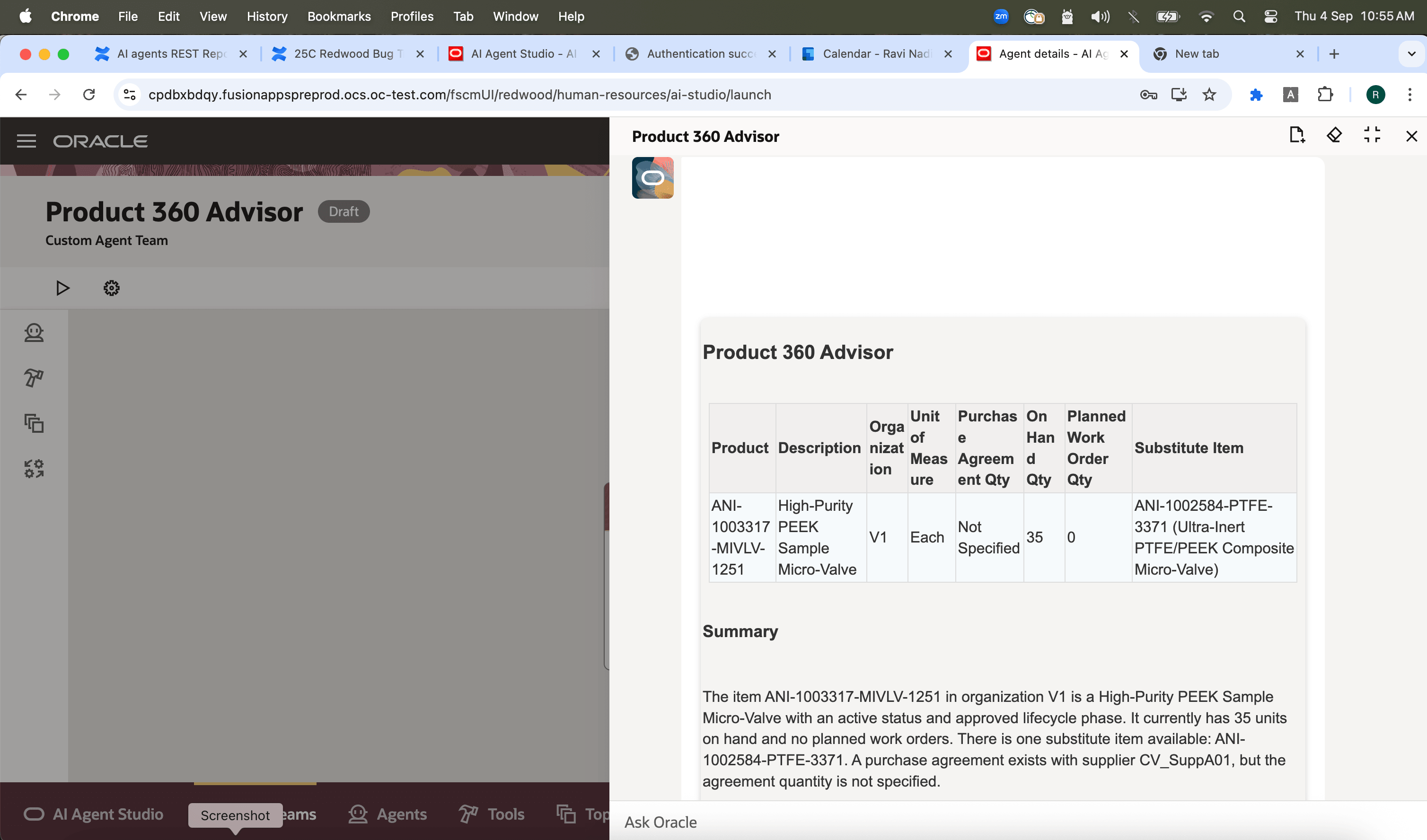

次のスクリーンショットは、Product 360 Advisorエージェントを示しています。
製品360アドバイザ・エージェント
製品360アドバイザ・エージェント
次のスクリーンショットに示すように、クリア問合せを行うことで、アイテムの360度ビューを提供するようにエージェントに要求できます。
応答ありのプロンプト
応答ありのプロンプト
