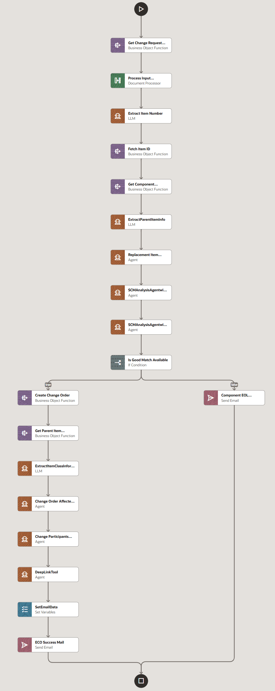

エージェントが実行できる操作は次のとおりです。
  • 選択した製品変更通知ドキュメントを確認し、置換される元のアイテムを取得します。
  • 「使用場所」検索を実行して、関連する親アイテムを識別します。
  • 同じ品目区分内の摘要に対して類似検索を実行して、潜在的置換を提案します。
  • 自動影響分析を実行して、手持数量、購買オーダー、包括契約および作業オーダーの詳細について、ダウンストリームのサプライ・チェーン管理アプリケーションを確認します。
  • 変更オーダーを作成し、影響を受ける品目を自動的にレッドラインおよび改訂して、承認のためにルーティングします。 元のコンポーネントを置換コンポーネントに置き換えることで、影響を受ける親アイテムにレッドラインが追加されます。
  • 承認マトリックスに基づいて承認者を割り当て、変更をサインオフのためにルーティングします。
  • 影響を受けるダウンストリーム・アプリケーションに基づいて、ドキュメント・ツールにアップロードされた参加者ポリシーに従ってタスクを動的に割り当てます。
  • 分析結果とともに、指定した受信者に詳細なEメールを送信します。

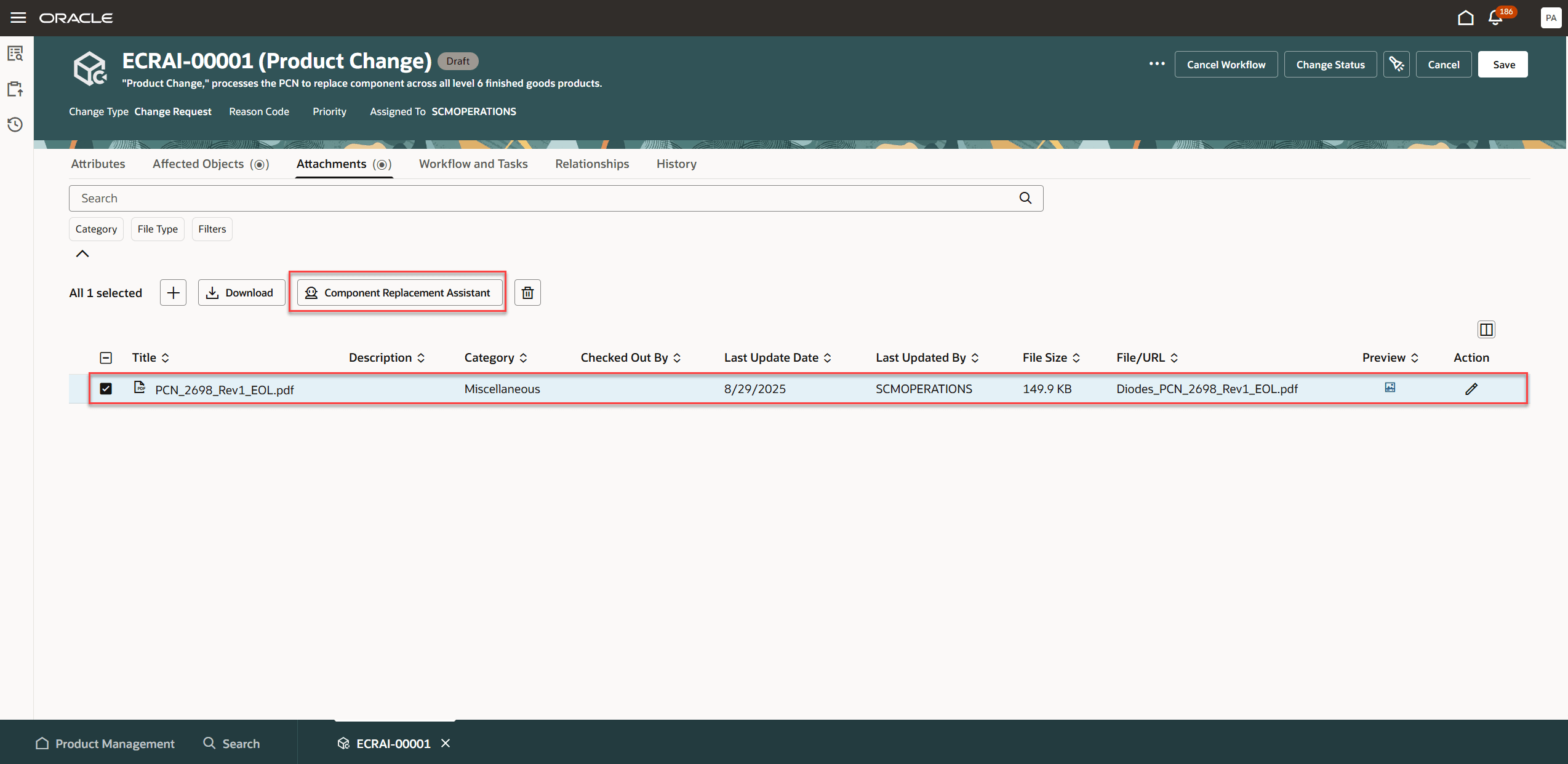

アシスタントは、製品変更通知ドキュメントをアップロードした添付を選択して「コンポーネント交換アシスタント」ボタンをクリックすることで、変更要求の「添付」タブから直接起動できます。
「変更通知ドキュメント」を選択し、「コンポーネント交換アシスタント」をクリックしてAIエージェントをトリガーします

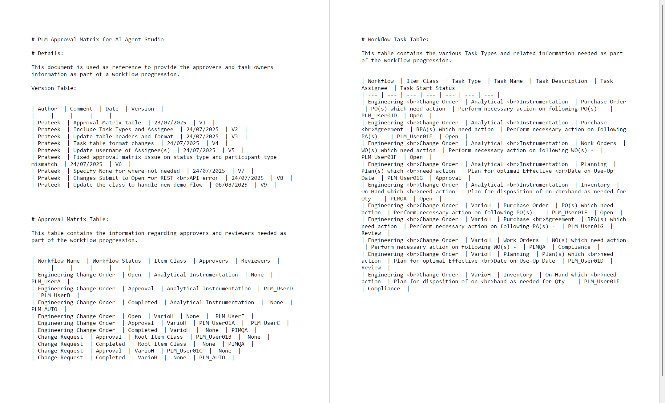

ドキュメント・ツールでアップロードされた値下げ形式のPDF参加者ポリシーの例

  • ドキュメント・ツールにアップロードされた参加者ポリシー
    • 参加者ポリシーのマークダウンPDF形式でファイルをアップロードする必要があります。 この形式がない場合、表データが存在するとエージェントが幻覚します。
    • 変更タイプのステータスごとに1人のレビュー担当者または承認者のみを指定できます。
    • この更新ではロールはサポートされていません。
    • アップロードする関係者ポリシーには、タスク・タイプに基づくタスク割当先およびタスク開始ステータスを持つ「タスク」セクションも含まれている必要があります。 「タスク名」列と「タスク摘要」列は必要ありません。
