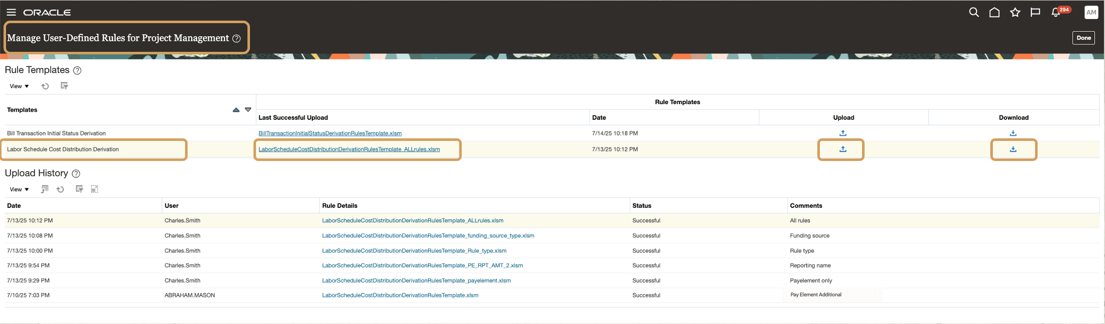

「プロジェクト管理のユーザー定義ルールの管理」設定機能を活用すると、ルール・テンプレートを履歴トラッキングで管理でき、最後に成功したアップロードからルールの最新リストと、必要に応じてダウンロード処理からベース・テンプレートを取得できます。
プロジェクト管理設定のユーザー定義ルールの管理ページ

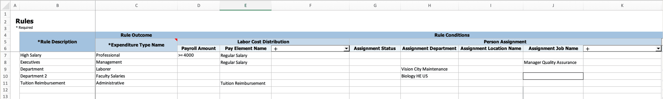

労務スケジュール・コスト配分導出テンプレートでは、特定のビジネス・ニーズを満たす複雑な条件を持つ複数のルールを作成できます。 ルール条件は、原価配分ライフサイクルにまたがる属性(給与原価の定義や配分ルールの定義など)と多数の個人割当値を使用して作成できるため、企業は論理的かつ制御可能な優先順位ですべての複雑な単純なルールを満たすことができます。
労務スケジュール・コスト配分導出Excelテンプレート
