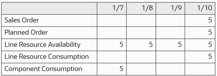

例1: 新規計画オーダーを生成し、コンポーネントおよびフロー・ライン生産能力を消費して、販売オーダー明細を再計画
この例に示すデータには、次の重要な点が適用されます:
  • システム日付(計画実行日): 2030年1月7日
  • フロー・ラインのステップ数: 7
  • 明細レート: 1 単位/時間
  • タクト・タイム: 1 時間/単位
  • フロー・ラインは、月曜日から金曜日まで毎日7時間稼働しています
  • 日次ライン生産能力: 7ユニット
  • リクエスト・タイプ: 出荷
  • 手持は、プラン開始日または1/7/2030のいずれかで各コンポーネントに使用でき、供給制約はありません
  • 販売オーダー・リクエスト日: 1/10
  • 販売オーダー・リクエスト数量: 5
  • 後処理リードおよびピッキング-梱包リード・タイムが設定されていません
  • 2030年1月7日は月曜日です
図1: フロー製造品目に対して再スケジュールされた販売オーダー
フロー製造品目の販売オーダー明細を再計画する際の主な考慮事項は次のとおりです:
  • フロー・ラインは厳密なタクト・タイム間隔で動作します。 ラインが動作している間、各タクト・タイム間隔中にフロー・ラインの最後に1つのユニットが完了します。 各ユニットは、フロー・ラインに合計(ステーション数 × タクト・タイム)作業時間を費やします。
  • ユニットが特定のステーションでの処理を必要としない場合でも、そのユニットは引き続き全期間のラインを占有します。 生産オーダーはフロー・スケジュール作成順序によって決定されるため、順序でユニットをスキップできません。 したがって、各ユニットが支出: フロー・ラインの(駅数 × タクト・タイム)作業時間。
  • ライン・レートまたは1日当たりに使用可能な生産スロット数は、次のように計算されます: (労働時間/日 ÷ タクト・タイム)。
  • フロー製造は、時間ではなく単位によって生産能力に制約されます。 その結果、各ユニットが占める: フロー・ラインの(ステーションの数)生産スロット。
  • 2030年1月10日に生産が予定されているすべてのユニットのコンポーネントの可用性を確保するには、コンポーネントを2030年1月7日までに利用可能である必要があります。
    これは、バックログ管理は日レベルで計画し、その日内の正確な生産順序を定義しないためです。
    したがって、最初のユニットがその日に生産に入る前に、すべてのコンポーネントが使用可能である必要があります。
図2: 1月7日のフロー明細コンポーネント所要日オフセット
1月7日のフロー明細コンポーネント要件日付オフセット

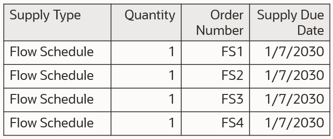

収集したデータから、「プラン入力」作業領域の「供給および需要」表に示すように、1つのユニットごとに4つのフロー・スケジュールがあります。
図3: プラン入力で収集されるバック・トゥ・バック品目のフロー・スケジュール

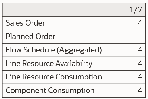

バック・トゥ・バック品目の販売オーダーは、このオーダー用に予約されたフロー・スケジュール供給を使用して、2030年1月7日に再スケジュールされます。
図4: フロー・スケジュールのフロー・ライン生産能力およびコンポーネント消費

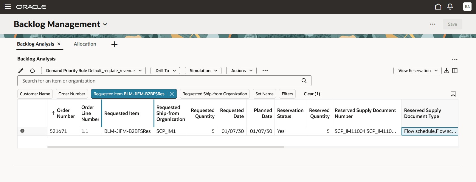

図5: バックログ管理で計画されたフロー・スケジュールに予約された販売オーダー
バックログ管理で計画されたフロー・スケジュール用に予約された販売オーダー

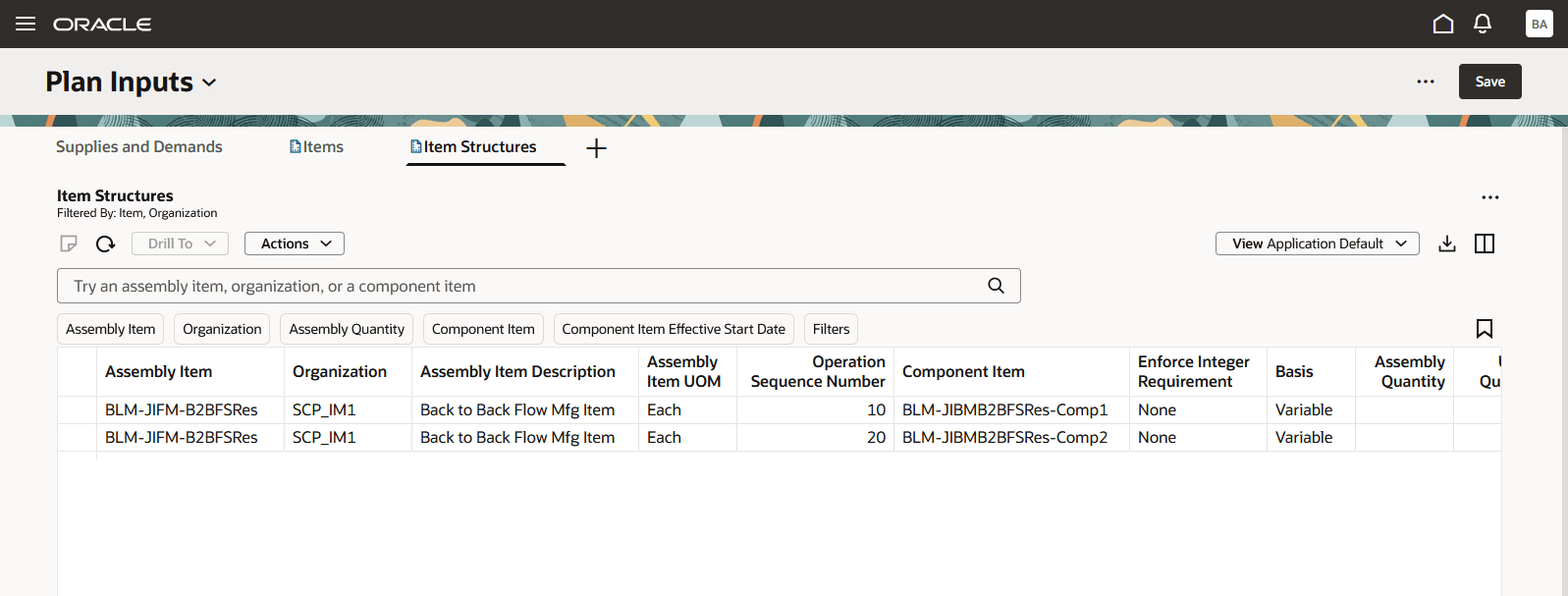

フロー製造品目とそのコンポーネント詳細は、「品目構成」ページで表示できます。
図6: フロー製造バック・トゥ・バック品目の品目構成

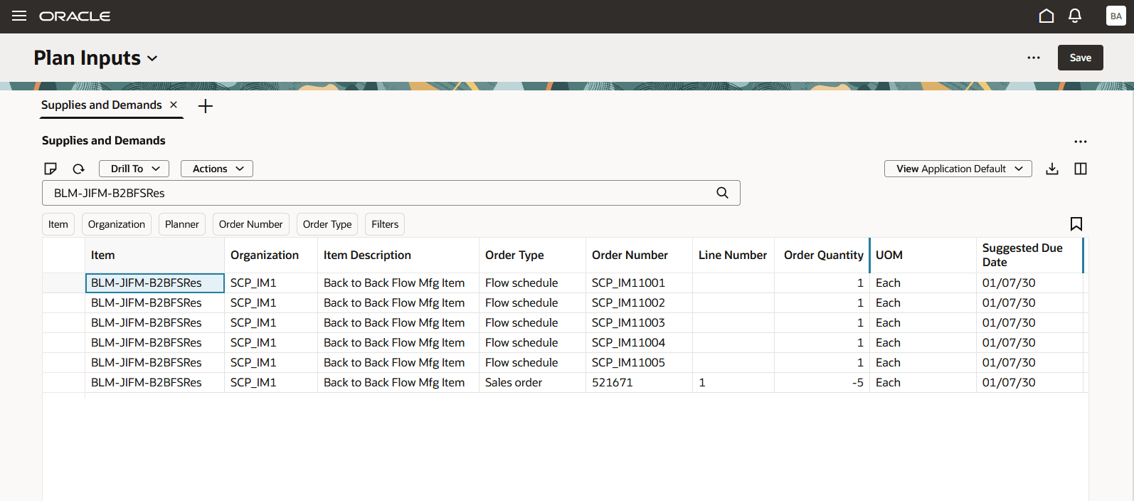

「プラン入力」作業領域の「供給および需要」表で、フロー製造品目の販売オーダーおよびフロー・スケジュールを表示できます。
図7: Redwoodプラン入力の供給および需要UI

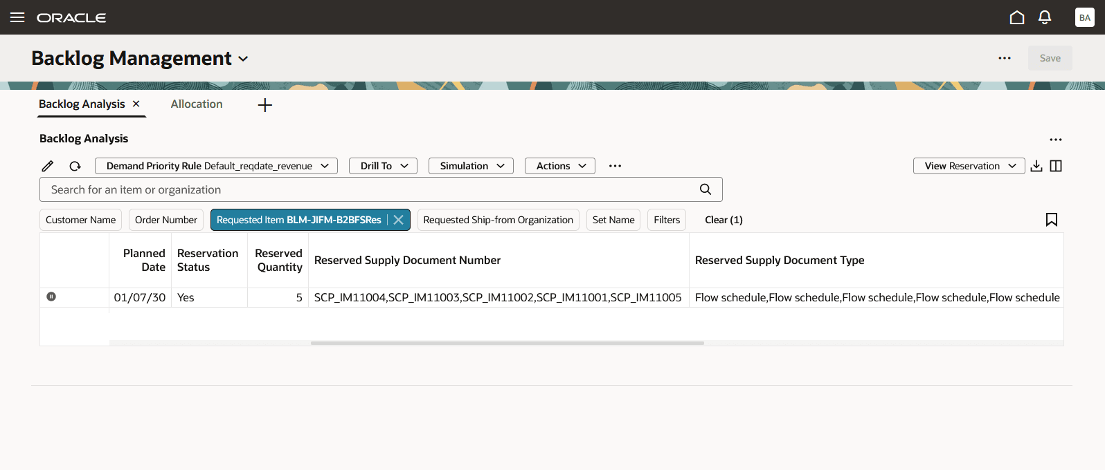

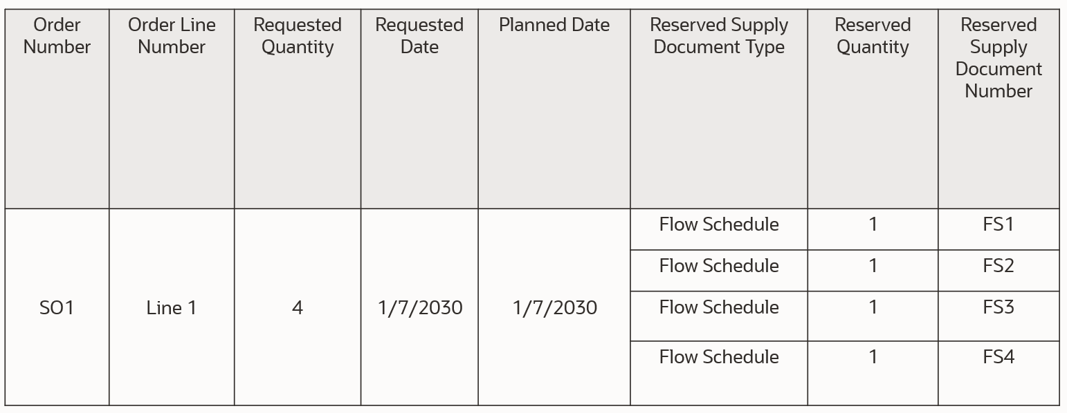

予約済フロー・スケジュール供給を消費することによって計画されている販売オーダーは、「バックログ分析」ページで表示できます。
図8: 販売オーダー明細はフロー・スケジュールに予約されています
販売オーダー明細はフロー・スケジュール用に予約されています
「予約済供給文書番号」列の幅を拡張して、販売オーダー用に予約されたフロー・スケジュール・オーダー番号の完全なリストを表示できます。
図9: 5つのフロー・スケジュールの「予約供給文書番号」フィールドにオーダー番号が表示されます
5 つのフロー・スケジュールの「予約供給文書番号」フィールドにオーダー番号が表示されます
