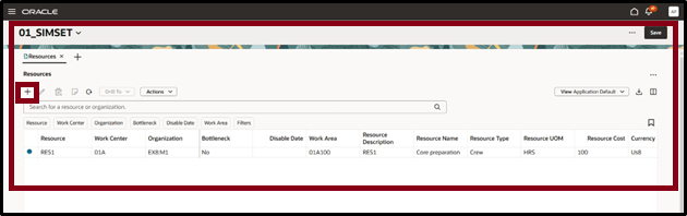

プランの入力または出力から既存のリソースの属性をコピーすることで、シミュレーション・セットのwhat ifシナリオに対して新しいリソースを作成できます。 「リソース」表のツールバー・セクションの「追加」アイコンをクリックして、シミュレーション・セットにリソースを追加します。
シミュレーション・セットのリソース表
シミュレーション・セットのリソース表
リソースを追加するには:

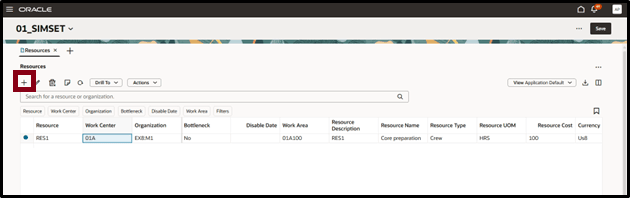

  1. ツールバーの「追加」アイコンをクリックします。 引き出しが開きます。
  2. ドロワーで、ワーク・センターおよび組織から既存のリソースを選択します。
ノート: 特定の組織で同じ名前のリソースを追加することはできません。 リソース名を変更するか、別の組織を選択する必要があります。
