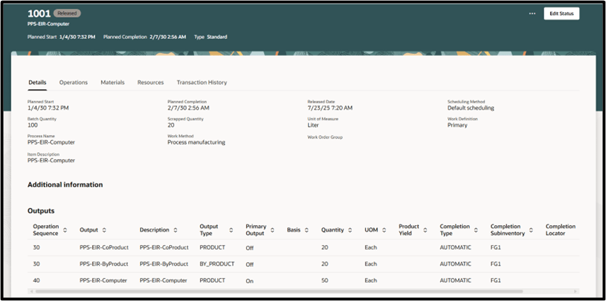

Oracle Fusion Manufacturingの作業オーダー
作業オーダー
作業オーダー
進行中の作業オーダー・ステータス:
操作10のステータスは、複数のトランザクションにわたって次のように記録されます:
トランザクション1
  • 完了数量: 50
  • 廃棄数量: 20
  • 差異数量: 30
トランザクション2
  • 完了数量: 40
  • 廃棄数量: 0
  • 差異数量: 10
トランザクション3
  • 完了数量: 20
  • 廃棄数量: 0
  • 差異数量: 0
トランザクション4
  • 完了数量: 0
  • 廃棄数量: 0
  • 差異数量: 0

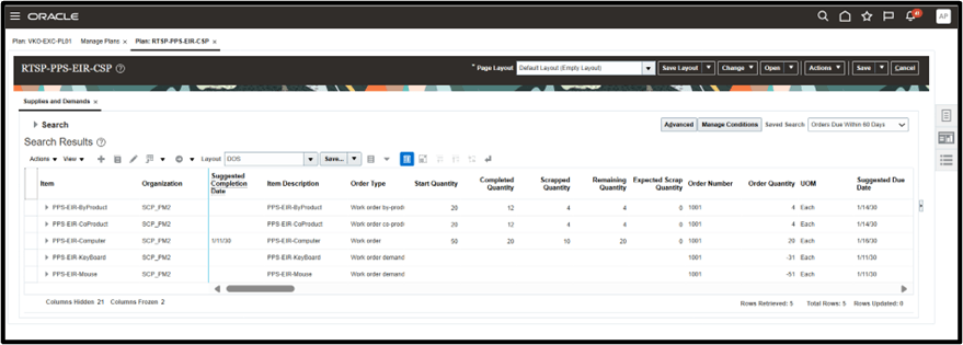

作業オーダーが収集され、供給計画が実行されると、副産物、共産物および主要製品の作業オーダー供給が、工程の見積オープン工程終了数量に基づいて計算されます。
使用される式は次のとおりです:
オーダー数量=初期開始数量 - 製品当たりの数量×(累積差異数量+累積廃棄数量+完了数量)
供給計算
  • 副産物供給
    PPS-EIR-ByProduct
    = 20 - 0.2 × (40 + 20 + 20)
    = 20- 0.2 × 80 = 4ユニット
  • 共製品供給
    PPS-EIR-CoProduct
  • 主要製品供給
    PPS-EIR-Computer
    = 50 - 0.5 × (40 + 20)
    = 50- 0.5 × 60 = 20ユニット
