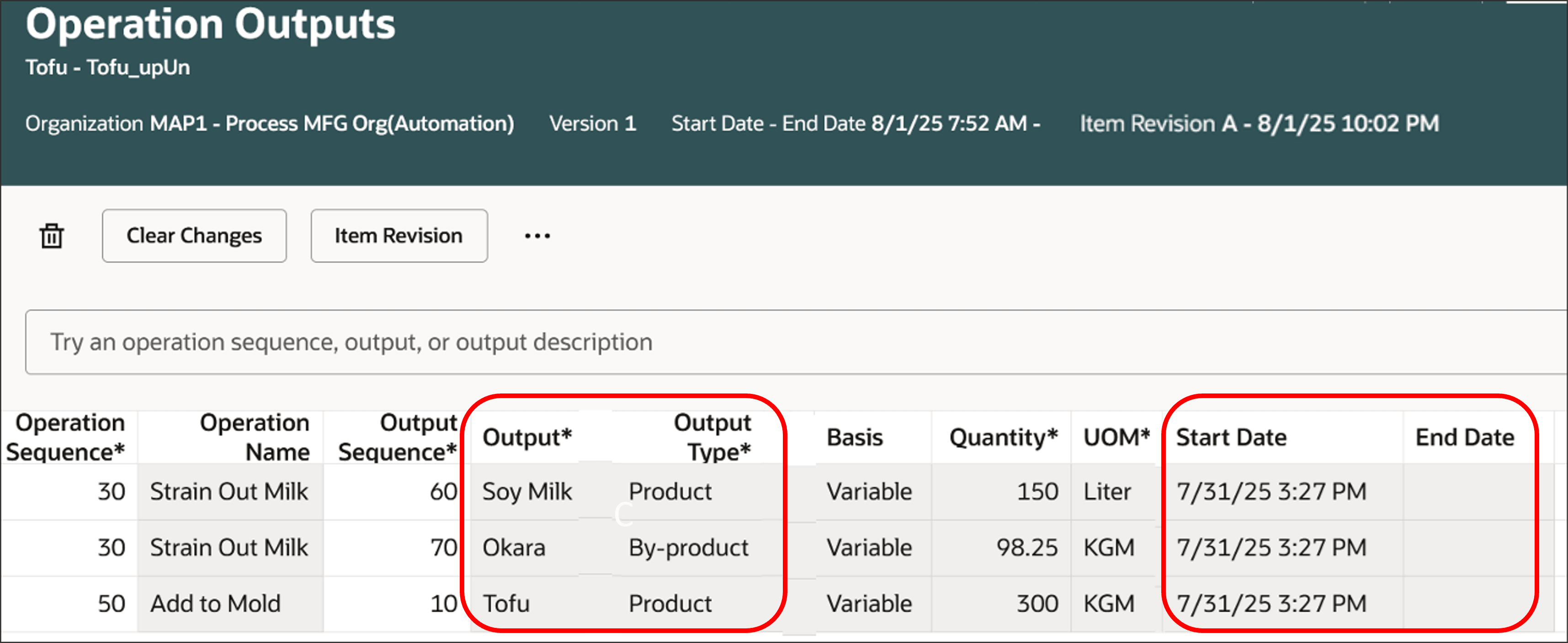

算式に基づく作業定義
フォーミュラの原料は、作業定義工程品目として割り当てることができます。 同様に、Formulaの製品を作業定義工程出力として割り当てることができます。 供給タイプおよび完了タイプを除き、作業定義のFormulaからデフォルト設定されたこれらの属性は上書きできません。

次の3つの出力タイプがあります:
  • 製品
  • Co-product
  • By-product
製品の基準タイプは変数にのみできます。 これは、すべての製品タイプ(プライマリ、連産品および副産物)に適用されます。
製品は、検索番号が異なる場合にのみ、式で繰り返すことができます。

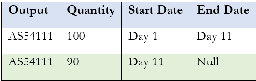

有効日の出力
入力と同様に、出力には有効日を設定できます: 開始日および終了日。
出力品目開始日はNULLにできません。
日付有効性を出力
出力および有効日
この更新では、収集プロセスでは、最終有効開始日を持つ工程出力のみが考慮されます。
変更が発生すると、現在のエントリは終了され、新しいエントリが作成されます。 この方法では、有効な出力のみが関連しているため、ユーザー・インタフェースに追加の属性を表示する必要がなくなります。 したがって、計画プロセスに変更はありません。
例 - 次の有効日付範囲を持つ出力AS54111を考えてみます:
  • 出力AS54111の数量は、1日目から10日目(包含)まで100です。
  • 出力AS54111の数量は、日付11以降90です。
出力および有効日の例
出力および有効日の例
プラン実行日が10日以前の場合、最初の行が出力数量100で収集されます。
プラン実行日が11日目以降の場合、出力数量が90の2行目のみが収集されます。
