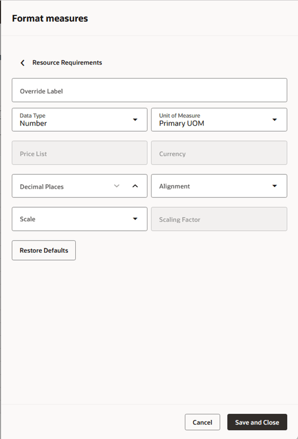

たとえば、「リソース要件」メジャーのラベルを上書きする場合は、「リソース要件」メジャーの「表示」列にある鉛筆アイコンをクリックして、このメジャーの表示属性を編集します。
選択したメジャーの表示属性(この場合は「リソース要件」)は編集可能で、ラベル、データ型、単位およびその他の属性を上書きできます。 一部のフィールドは、選択したデータ型に基づいて無効になります。 たとえば、「データ型」フィールドで選択した値が「通貨」の場合、「価格表」および「通貨」フィールドが有効になり、「単位」フィールドは無効になります。
「デフォルトに戻す」ボタンをクリックすると、表固有の表示書式が削除され、メジャーの定義から書式設定が表示されます。
書式メジャー・ドロワーでの表示属性の編集

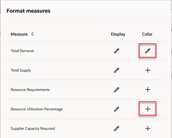

「書式」メジャー・ドロワーを使用して、色書式ルールを定義することもできます。 メジャーに既存の色書式がある場合は、「色」列に鉛筆アイコンが表示され、既存の色書式ルールを編集できることが示されます。編集できない場合は、新しいルールを追加できることを示すプラス・アイコンが表示されます。 メジャーの色書式設定を追加または編集するには、目的のメジャーの「色」列にあるアイコンをクリックします。
アイコンに色の書式設定が存在するかどうかを表示

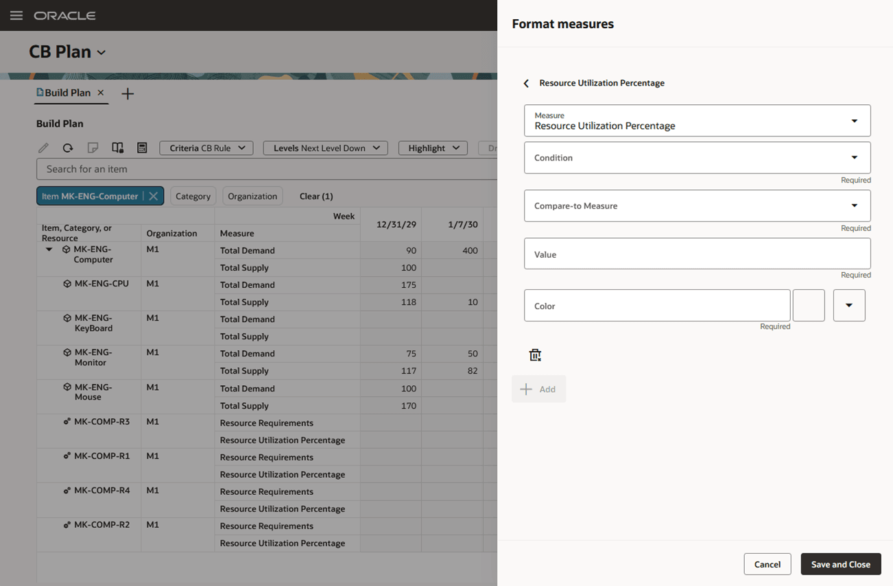

プラス・アイコンをクリックすると、選択したメジャーで使用可能な色書式設定フィールドが、追加モードで表示されます。
「プランの作成」のクラシック・バージョンで条件付き書式設定を使用した場合、またはRedwoodバージョンの資材プランまたはその他のピボット・テーブルで条件付き書式設定を使用した場合、すべての場所で機能が同じであるため、表示されるフィールドは非常にわかりやすくなります。
値の入力前の色書式設定の追加
値の入力前の色書式設定の追加

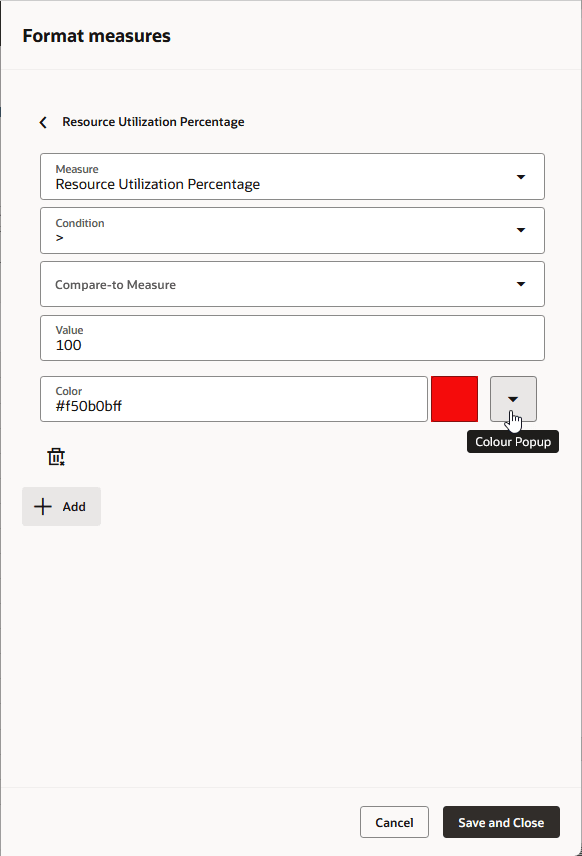

リソース使用率が100%を超える場合に、セルのバックグラウンドを赤色にするとします。 次の図に示すように、書式設定を入力します。
リソース使用率が100%を超える場合の色書式設定の例
前のイメージでは、リソース使用率が100より大きい場合、セルのバックグラウンドは赤になります。 作成するルールに応じて、ハードコードされた値(100など)を指定するか、2つのメジャーの差異を比較できます。

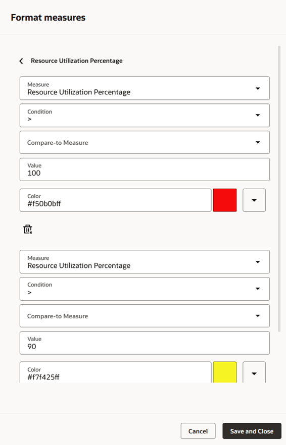

問題の重大度を示すために、メジャーの値に異なる色を適用する必要がある場合があります。 たとえば、クリティカルな問題のバックグラウンドは赤で、クリティカルでない問題のバックグラウンドは黄色で表示できます。
たとえば、次の図では、「リソース稼働率」メジャーに2つの異なる条件付き書式設定ルールが適用されています。 メジャー値が容量を超えている(つまり、100%を超える)場合は、セルのバックグラウンドを赤で表示します。 メジャー値が容量に近づいている(つまり、90%より大きく100%以下)場合は、セルのバックグラウンドを黄色で表示します。
複数の条件付き書式設定の例
複数の条件付き書式設定の例
1つの測定に複数の条件付き書式設定がある場合は、その条件を満たす測定の書式設定ドロワーにリストされている最初の書式が適用されます。

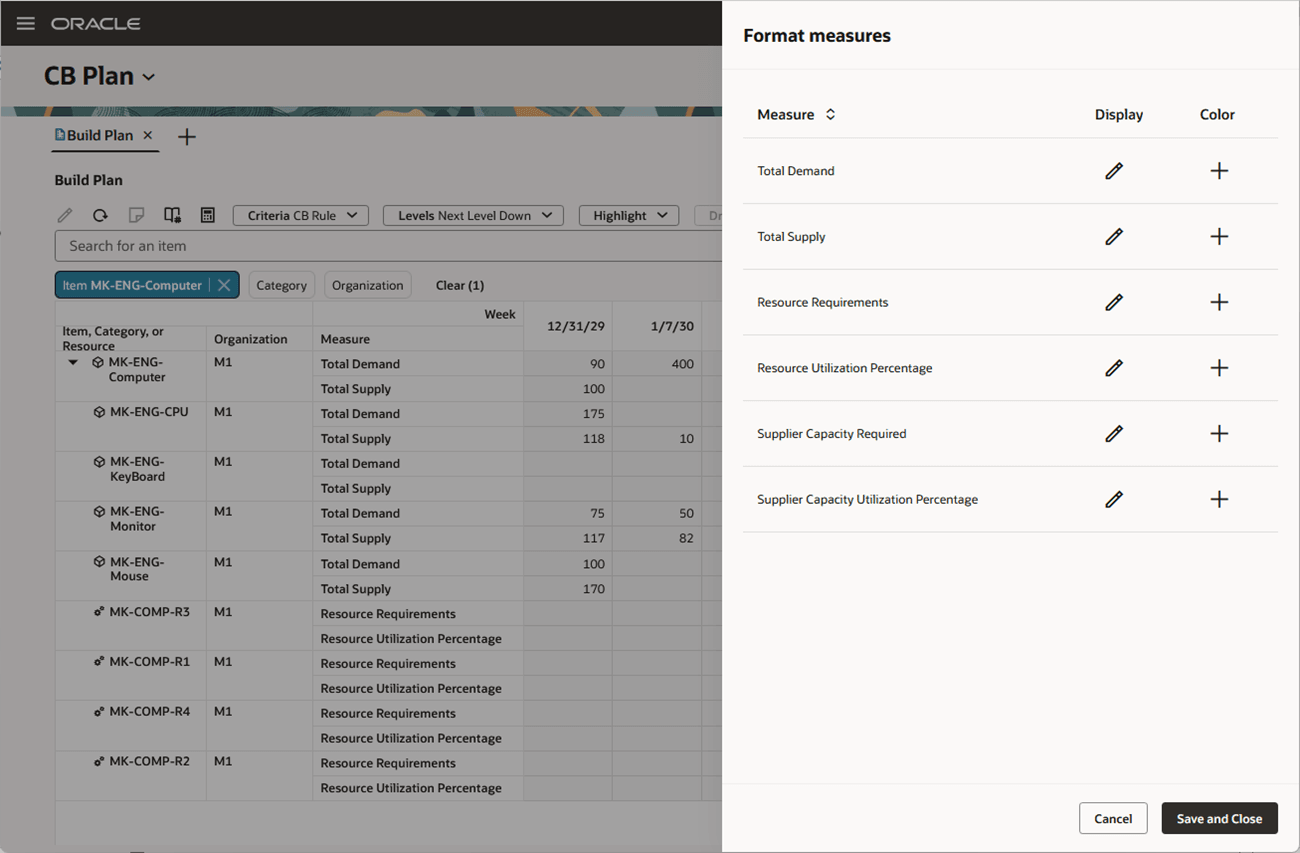

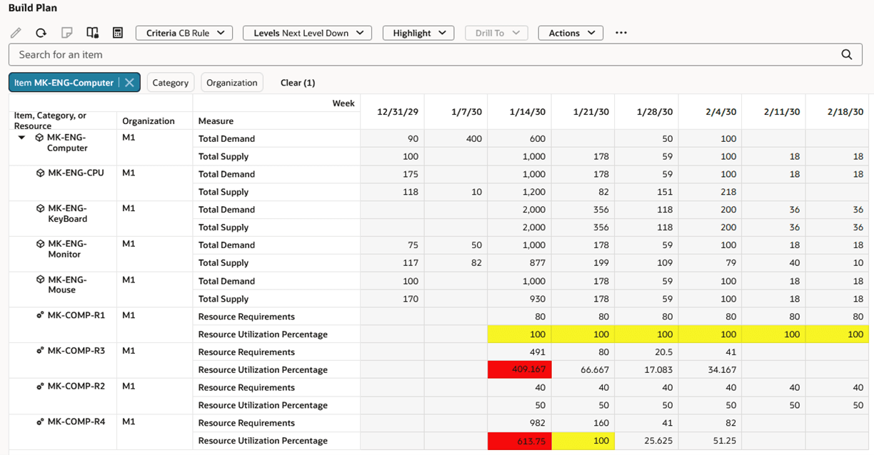

「保存してクローズ」をクリックすると、条件付き書式が保存され、「書式」メジャー・ドロワーが閉じ、条件が満たされた書式が適用されたビルド計画がリフレッシュされます。 たとえば、次のイメージでは、100を超えるリソース使用率のセルが赤で強調表示されています。 90より大きいが100以下のセルは黄色で強調表示されます。
条件付き書式設定を使用したプランの作成
条件付き書式設定を使用したプランの作成
