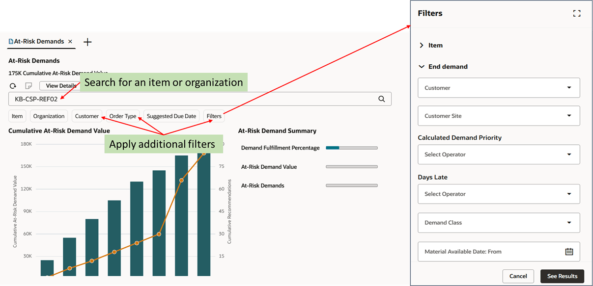

「リスクあり需要」表を個別に開くと、「品目」、「組織」、「顧客」または「オーダー・タイプ」などの特定のフィルタを適用して、リスクのある需要を検索できます。 ページに推奨されているプライマリ・フィルタを適用することも、「フィルタ」オプションを使用してさらにフィルタを選択することもできます。
リスクあり需要: 検索機能
リスクあり需要: 検索機能

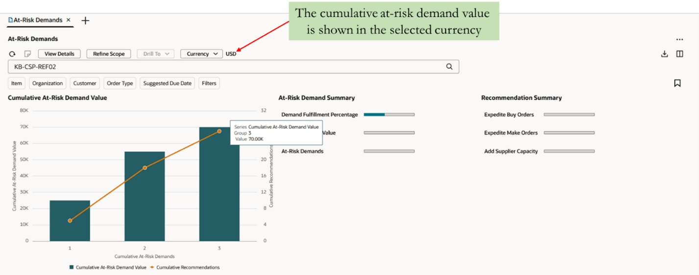

リスクあり需要ビジュアライゼーションには、サマリー・ビューと詳細ビューの2つのビューがあります。
サマリー・ビューには、推奨事項のサマリー・グラフと、リスクのある需要および推奨事項のサマリーがあります。

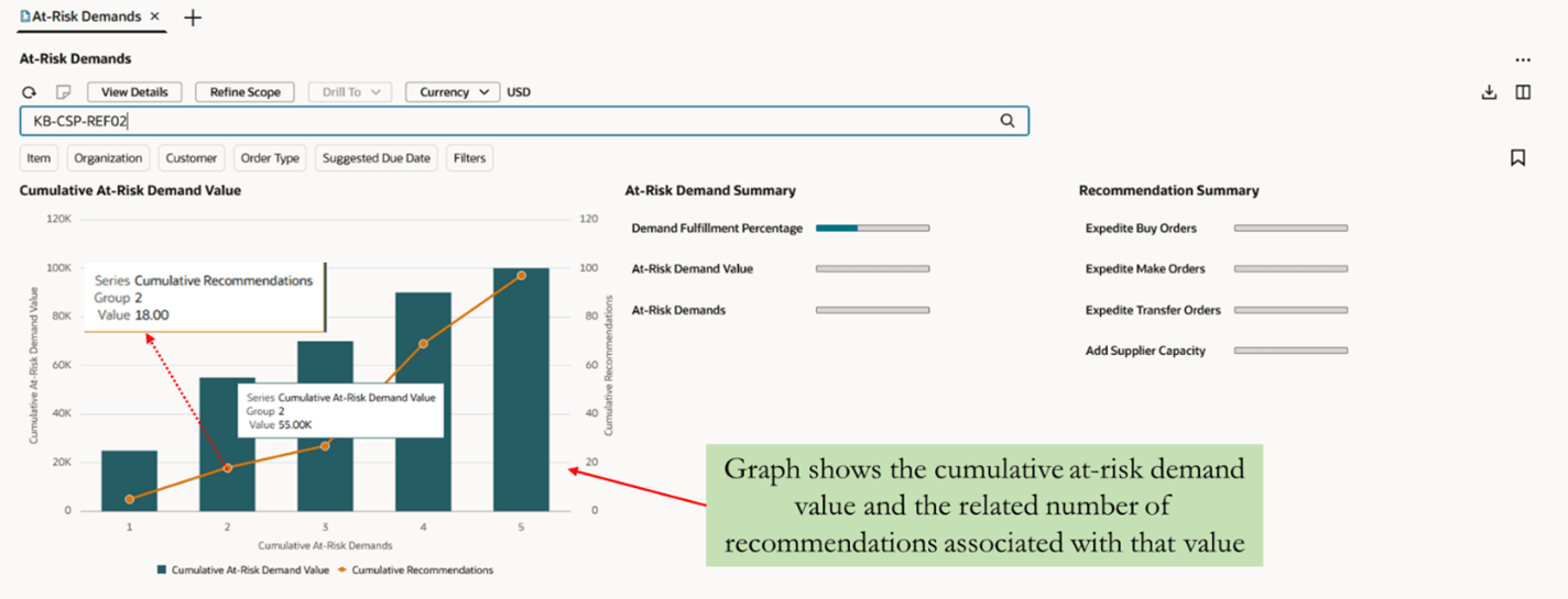

推奨要約グラフには、リスクありの累積需要値と、その値に関連付けられた推奨の関連数が表示されます。 リスク低減アクションの影響を最大化するために、リスクの高い需要価値の高い少数の推奨をターゲットにします。
特定のグラフで、2番目の棒にカーソルを合せると、リスクありの累積需要値が55.00 Kとして表示されます。 その値に関連付けられている推奨の関連する数は18です。
推奨要約グラフ
推奨要約グラフ

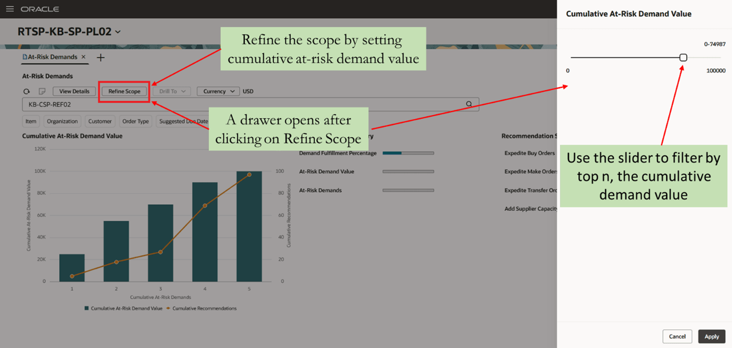

リスクあり需要の累積値を設定することで、リスクあり需要の範囲を絞り込むことができます。 範囲を絞り込みをクリックすると、パネル・ドロワーが開きます。
スコープの調整
スコープの調整
スライダを左に移動して「適用」をクリックすると、リスクあり需要値の上位nを構成するリスクあり需要がグラフに表示されます。 たとえば、スライダを最も近い75000 USDのマーカーに移動し、「適用」をクリックすると、リスクあり需要値の上位3に対するリスクあり需要がグラフに表示されます。
スコープの調整
スコープの調整

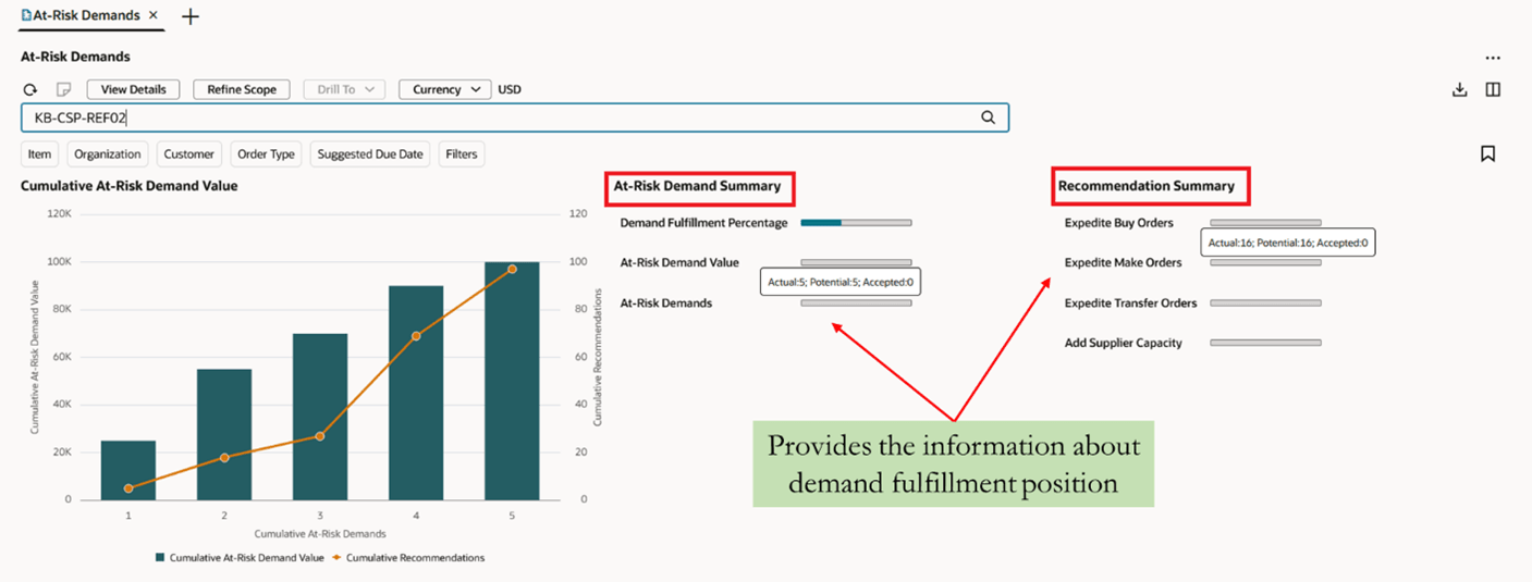

リスクあり需要および推奨要約は、選択したリスクあり需要に基づいて、改善の可能性に関する情報を提供します。 この情報により、受け入れた推奨および完了した推奨に基づいた予想需要履行状況を把握することもできます。
たとえば、「リスクあり需要」のメーター・グラフにマウス・ポインタを重ねると、リスクありの需要が5つあり、それらの推奨がまだ受け入れられていないことが示されるため、リスクありの5つの需要すべてに対するリスクを軽減できる可能性があります。 同様に、「Expedite Make Orders」にマウス・ポインタを重ねると、リスクのある需要を軽減するために製造オーダーを迅速化するための合計16の推奨事項が表示されますが、いずれの推奨事項もまだ受け入れられず、すべての需要のリスクを低減するために従うべき推奨事項はまだ16あります。
推奨要約
推奨要約
リスクあり需要および推奨の要約では、実績、潜在性および受入の摘要を次に示します:
実績: 検索パネルまたは他のビジュアライゼーションから渡されたコンテキストからの選択基準に基づいて、需要履行位置を示します。 この列は、「リスクあり累積需要価額」スライダを移動しても影響を受けません。
可能性: 選択したすべてのリスクあり需要がリスクにさらされなくなった場合、需要履行ポジションを示します。
受入済: 推奨が受け入れられるときの需要履行ポジションを示します。 推奨を受け入れると、「受入済」列と「潜在的」列の値が変更されます。 メーター・グラフの緑色のバーは、受入済推奨を示します。
16件の迅速製造オーダー推奨のうち5件を受け入れると、受入済推奨は5件、潜在性は11件になります。 実績は変更されません。

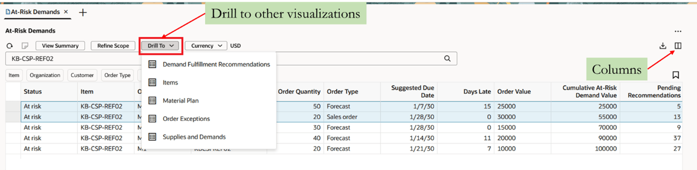

1つ以上の需要を選択し、「需要履行推奨」にドリルして、リスクを軽減するために推奨される処理を表示したり、品目、資材計画、例外、供給および需要などの他の表にドリルできます。
他のビジュアライゼーションへのドリル
他のビジュアライゼーションへのドリル
特定の列を表示または非表示にしたり、適切な場所にドラッグして表示順序を変更できます。 「列」アイコンをクリックし、非表示または表示する列を選択します。
列の管理
列の管理

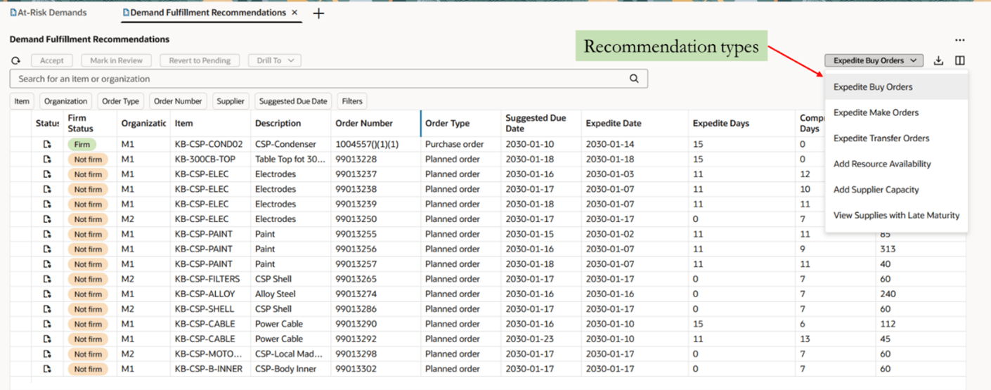

「リスクあり需要」ビジュアライゼーションから「需要履行推奨」にドリルするか、検索およびフィルタを使用して独立してオープンし、様々な推奨タイプをフィルタできます。
リスクのある需要には、6つのタイプの推奨が関連付けられています。 これらはドロップダウン・メニューに表示され、推奨タイプを選択して対応する推奨を表示できます。 推奨タイプは次のとおりです:
  • 購買オーダーの促進
  • 製造オーダーの促進
  • 転送オーダーの促進
  • リソース可用性の追加
  • サプライヤ生産能力の追加
  • 遅延満期供給の表示
 推奨タイプ
推奨タイプ
各推奨タイプから様々な表にドリルできますが、選択した推奨タイプに基づいて「ドリル先」メニューが変更されます。 たとえば、「需要からの供給」表に「購買オーダーの迅速化」からドリルし、「リソース可用性の追加」から「リソース要件」にドリルできます。 列名、検索およびフィルタは、推奨タイプによっても異なります。
様々な推奨タイプからリスクあり需要にドリルして、選択した推奨が原因でリスクありのすべての需要を表示できます。 たとえば、「購買オーダーの迅速化」で購買オーダーを選択し、「リスクあり需要」にドリルすると、この購買オーダーの遅延によるリスクありの需要が表示されます。

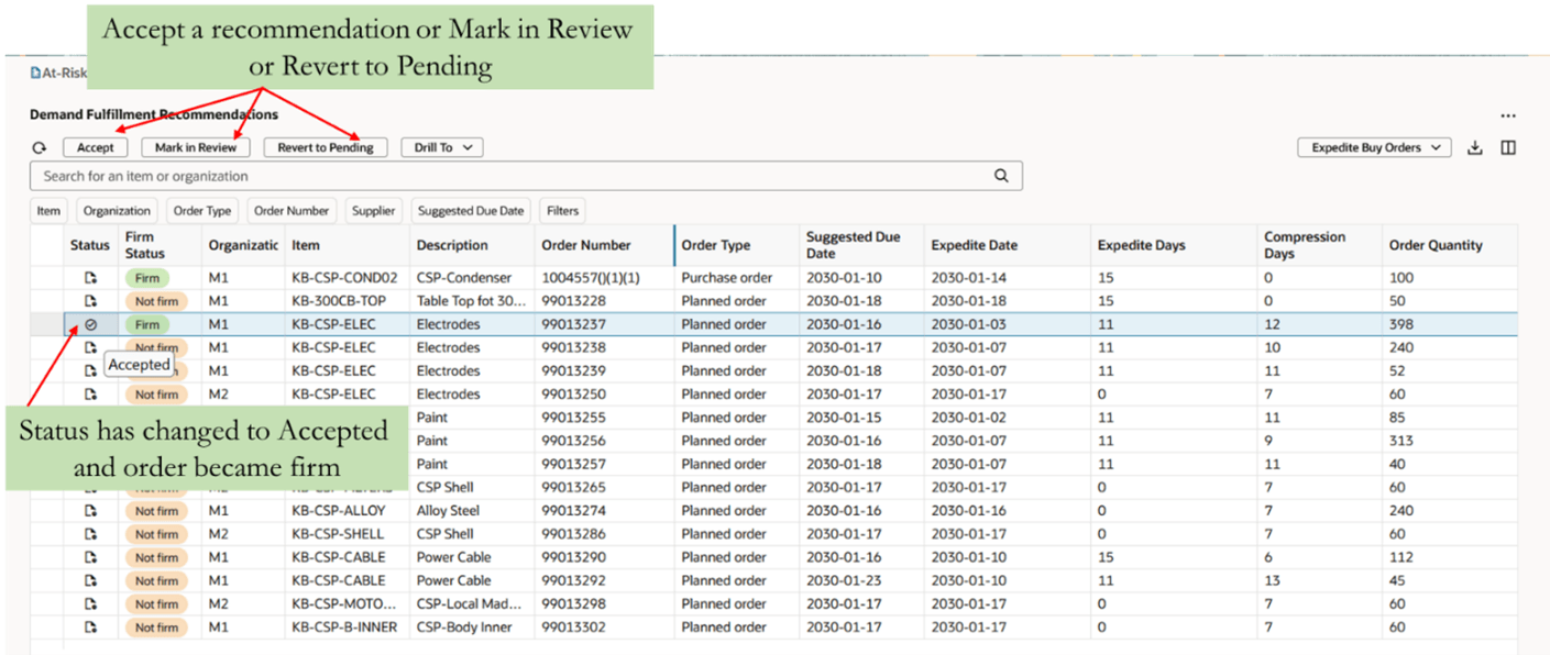

推奨を受け入れることで、需要履行の推奨に対して処理を実行します。 デフォルトでは、推奨のステータスは「保留」です。
推奨ステータス: 保留中
推奨ステータス: 保留中
迅速推奨を受け入れると、オーダーは確定日として迅速日を使用して確定され、ステータスは「受入済」に変更されます。 推奨を「レビュー中としてマーク」にマークするか、ステータスを「保留に戻す」に戻すこともできます。
需要履行推奨処理
需要履行推奨処理

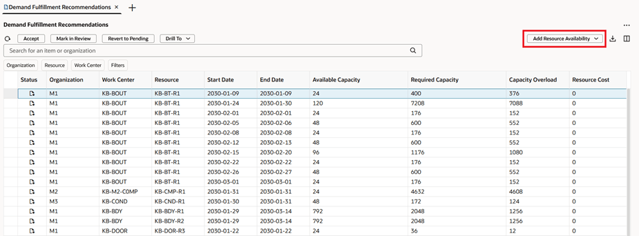

「リソース可用性の追加」推奨
「生産資源可用性の追加」推奨は、生産資源が過負荷になっている時間数、または生産資源制約日までに必要となる追加生産能力を示します。 リソース可用性の追加の推奨を解決するには、使用可能な時間数を増やしてからデータを再収集する必要があります。
リソース可用性の追加
 リソース可用性の追加

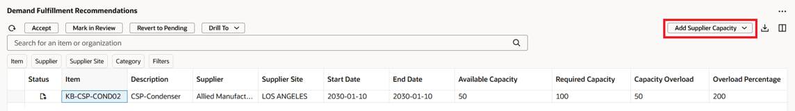

「サプライヤ生産能力の追加」推奨
「サプライヤ生産能力の追加」推奨は、追加する必要がある生産能力のユニット数を示します。 「サプライヤ生産能力の追加」推奨を解決するには、サプライヤ生産能力を増やす必要があります。 CSVファイル方式を使用して、品目の増加したサプライヤ生産能力をアップロードします。
サプライヤ生産能力の追加
サプライヤ生産能力の追加

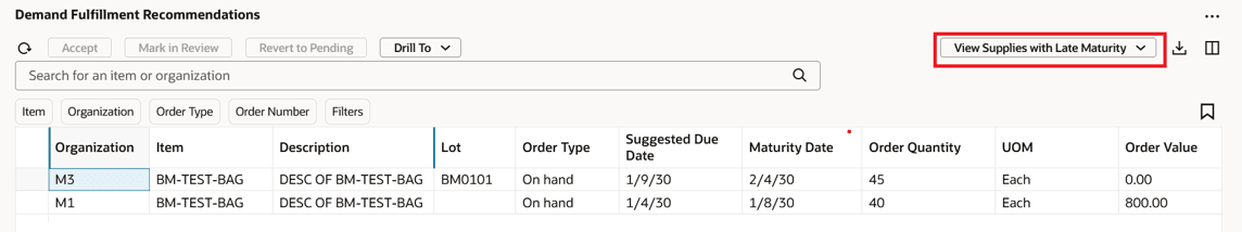

遅延満期供給の表示
これは、需要の期日より後に満期になっている供給を示します。 「受入」と「レビュー中マーク」、「保留に戻す」の各処理は無効になっています。
 遅延満期供給の表示
遅延満期供給の表示

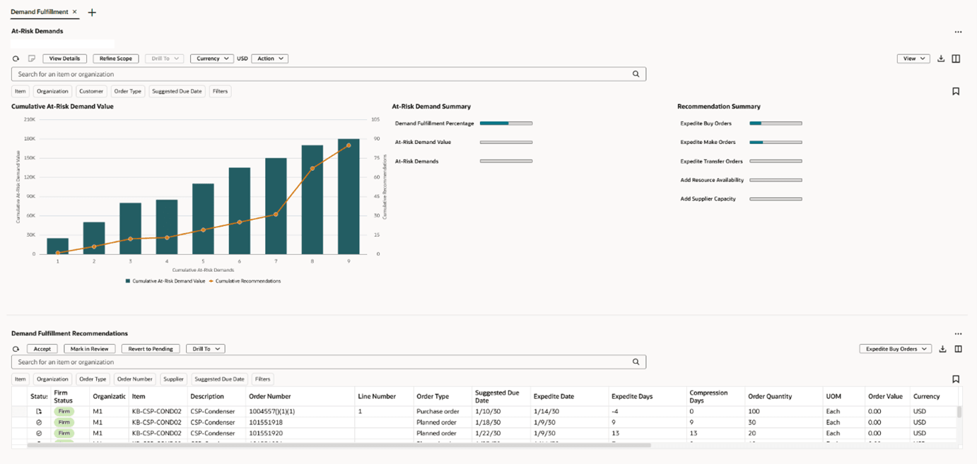

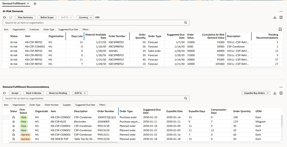

「需要履行」ページ
ページ「需要履行」は、リスクあり需要と需要履行推奨の2つのビジュアライゼーションで使用できます。 これにより、リスクのある需要とそれに対応する推奨を単一のビューで表示できます。
需要履行: 概要ビュー
需要履行: 概要ビュー
需要履行: 詳細ビュー
需要履行: 詳細ビュー
「リスクあり需要」から「需要履行推奨」にドリルして、選択したリスクあり需要に対する推奨を表示できます。 前述のとおり、これらの2つのビジュアライゼーションからすべてのアクションをページ内で実行することもできます。 ただし、品目、供給と需要、例外など、他のビジュアライゼーションからこのページへのドリルはありません。 このページへの「リンクの管理」を使用してリンクを作成できます。 「供給および需要」または「例外」からアクセスすると、需要オーダー番号がこのページにコンテキストとして渡されます。
