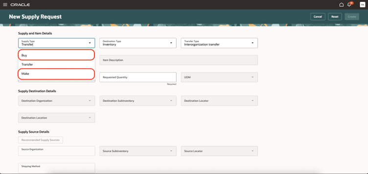

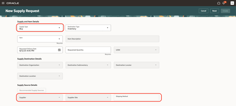

「購買」または「製造」を選択すると、リクエストを完了するために必要な属性を持つページが作業領域に表示されます:
xxxxxxxxxxxxxx

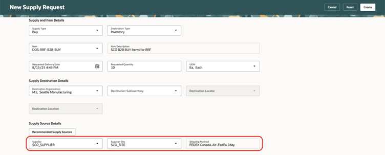

「品目」、「搬送先組織」、「リクエスト搬送日」および「リクエスト数量」を選択します。 サプライ・チェーン・オーケストレーションは、そのソース・ルールに従ってGlobal Order Promisingから最適なサプライヤを取得し、結果を表示します:
xxxxxxxxxxxxxx

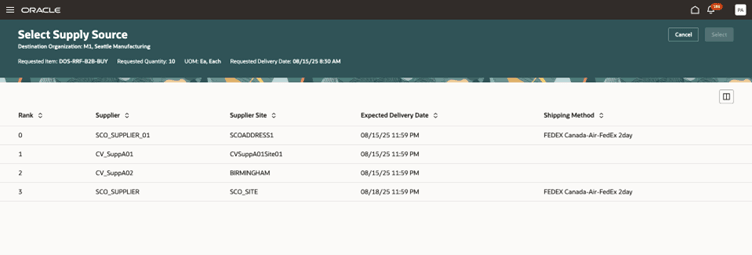

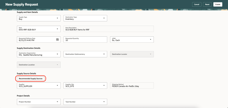

「推奨供給ソース」をクリックして、使用可能なすべての供給ソースを表示します。
xxxxxxxxxxxxxxxxx
. . .それから一つを選んでください:
xxxxxxxxxxxxx
品目が計画されていない場合、サプライ・チェーン・オーケストレーションは供給ソースを自動的に推奨しません。 サプライヤおよびサプライヤ・サイトを手動で選択できます:
xxxxxxxxxxxxxx

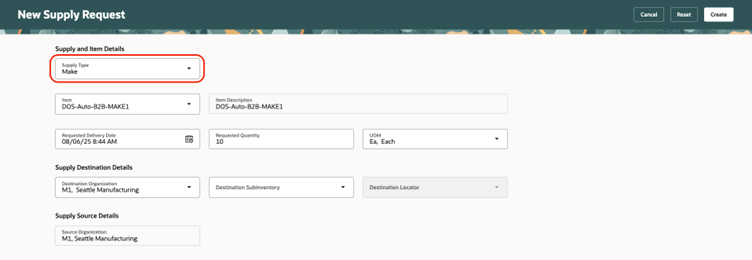

買うのではなく製造? 製造の選択:
xxxxxxxxx
作業領域では、ファクトリで品目が同じ組織に構築されるため、デフォルトでソース組織を搬送先組織に設定します。
