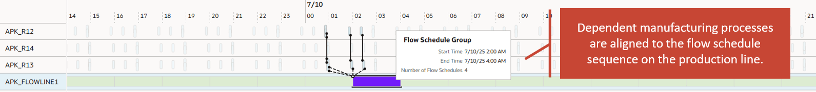

アップストリーム製造プロセスとダウンストリーム製造プロセスはフロー・スケジュール順序に合せられ、資材制約が考慮されます。
生産ステージ間での生産スケジュールとフロー・スケジュールの連携

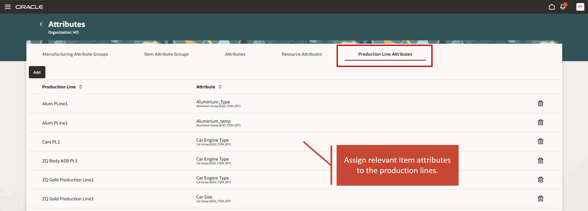

Production Schedulingでは、連番ディシジョンを行う際に、品目拡張可能フレックス・フィールドとして保守される品目属性が使用されます。 生産ラインに割り当てられている属性のみが順序付け時に考慮されます。 「スケジューリング組織」データ設定で、フロー生産ラインに属性を割り当てることができます。 品目名で分割する場合は、品目拡張可能フレックス・フィールドに品目名を移入し、他のカスタム属性と同様に処理する必要があります。
順序付け中の考慮のためのFlow Production明細への品目属性の割当

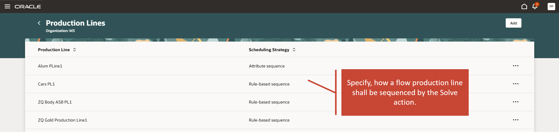

「解決」アクションは、生産ラインのフロー・スケジュールの順序付け方法に、2つの代替方法のいずれかを適用します。 ユーザー定義属性順序に従うか、フロー順序付けルールが適用されます。 この設定は、スケジューリング組織のデータ設定内の「生産ラインUI」ページで指定します。
生産ラインのスケジューリング戦略の定義

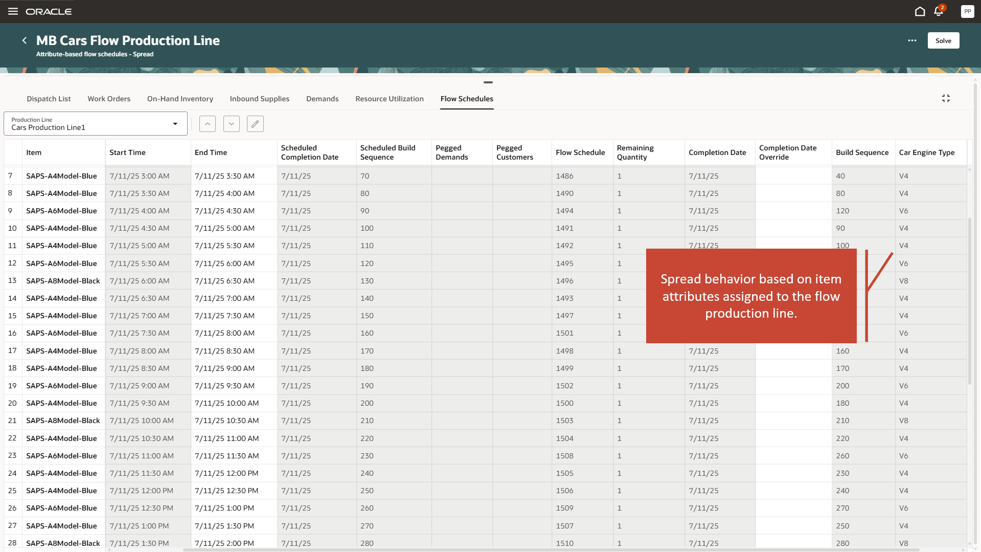

ルール・ベースの順序には、デフォルトで適用されるルールが1つあります。 このルールは、品目属性に基づいて、スケジュール・バケット内にフロー・スケジュールを配分します。 これにより、外観比率および実行サイズが、バケット内の合計ボリュームに対する特定の属性値を持つフロー・スケジュールのボリュームと一致するようになります。 後続のリリースでは、追加のフロー順序付けルールが追加されます。
これを例で理解します。
次の例では、Car Engine Type属性がV4に設定されているフロー・スケジュールのボリュームは、V6のボリュームの約2倍と、V8のボリュームの4倍です。
フロー・スケジュールの分散は、次のようになります:
- 属性値V4の品目のフロー・スケジュールは、多くの場合、2つの組合せでより高い頻度で実行されます。
- 属性値V6およびV8を持つフロー・スケジュールは、単一ユニットとしてスケジュールされます。
- 属性値V6の品目は、属性値V8の品目より頻繁にスケジュールされます。
Flow Production明細に割り当てられた属性車両エンジン・タイプに基づくフロー・スケジュールの分散

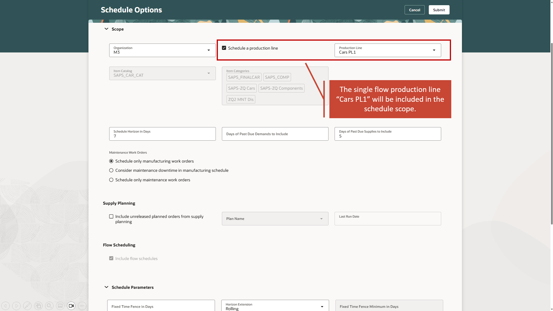

アップストリームおよびダウンストリームの製造制約および資材制約が考慮されない状況では、単一の生産ラインのみをスケジュールできます。 「スケジュール・オプション」スコープ・セクションでオプション「生産ラインのスケジュール」を選択した場合、生産ラインを指定する必要があります。品目カタログおよび品目カテゴリは使用不可になり、考慮されません。 スケジュール・リフレッシュおよび解決処理では、スケジュール範囲内のその生産ラインのすべてのフロー・スケジュールが排他的に順序付けされます。 オプション「生産ラインのスケジュール」が選択されていない場合は、以前と同じように、品目カタログおよび品目カテゴリを指定する必要があります。 この場合、オプション「フロー・スケジュールを含める」 (25C「新機能」ドキュメントを参照)を選択して、選択した品目カテゴリに属する品目のフロー・スケジュールもスケジュールし、アップストリーム製造とダウンストリーム製造を連携させ、資材制約を考慮します。
単一のFlow Productionラインのスケジューリング
