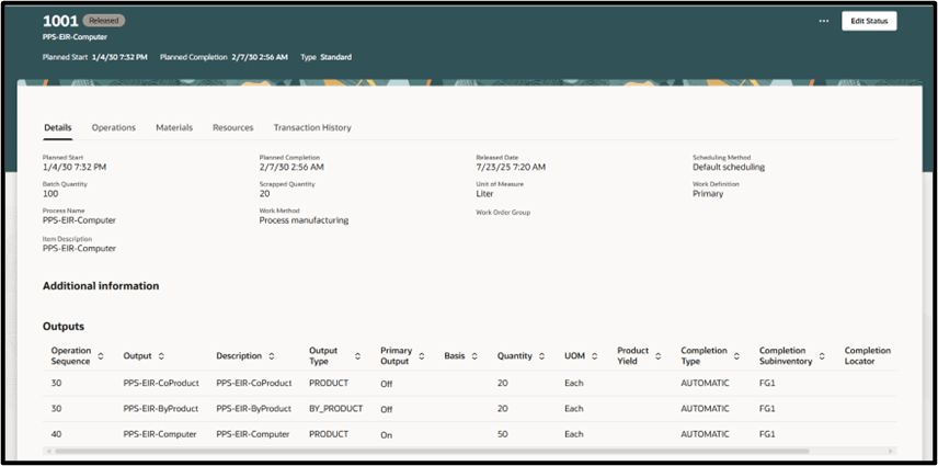

Oracle Fusion Manufacturingの作業オーダー
作業オーダー

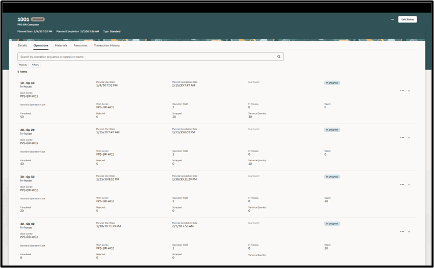

進行中の作業オーダー・ステータス:
操作10のステータスは、複数のトランザクションにわたって次のように記録されます:
トランザクション1
- 完了数量: 50
- 廃棄数量: 20
- 差異数量: 30
トランザクション2
- 完了数量: 40
- 廃棄数量: 0
- 差異数量: 10
トランザクション3
- 完了数量: 20
- 廃棄数量: 0
- 差異数量: 0
トランザクション4
- 完了数量: 0
- 廃棄数量: 0
- 差異数量: 0

進行中の作業オーダー

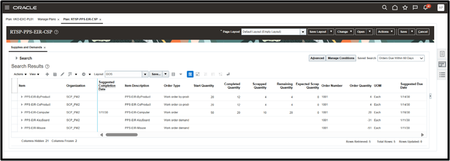

作業オーダーが収集され、供給計画が実行されると、副産物、共産物および主要製品の作業オーダー供給が、工程の見積オープン工程終了数量に基づいて計算されます。
使用される式は次のとおりです:
オーダー数量=初期開始数量 - 製品当たりの数量×(累積差異数量+累積廃棄数量+完了数量)
供給計算
- 「副産物供給」
PPS-EIR-ByProduct
= 20- 0.2 × (40 + 20 + 20)
= 20- 0.2 × 80 = 4ユニット - 「共産物供給」
PPS-EIR-CoProduct
= 20- 0.2 × 80 = 4ユニット - 「主要製品供給」
PPS-EIR-Computer
= 50- 0.5 × (40 + 20)
= 50- 0.5 × 60 = 20ユニット
工程別コンポーネント需要影響
- 操作10および20:
これらの操作にオープン数量なしが残っているため、コンポーネント需要は生成されません。 - 操作30および40:
コンポーネントの需要は、見積オープン工程開始数量 :に基づいています
オーダー数量=初期数量 - 製品ごとの数量×(累積差異+廃棄+完了数量)
コンポーネント需要計算
- 対象
PPS-EIR-KeyBoard
(Op 30)
= 111.25- 1.001 × (40 + 20 + 20)
= 111.25- 1.001 × 80 = 「31.17 単位」 - 対象
PPS-EIR-Mouse
(Op 40)
= 111.25- 1.001 × (40 + 20)
= 111.25- 1.001 × 60 = 51ユニット
作業オーダー供給および需要

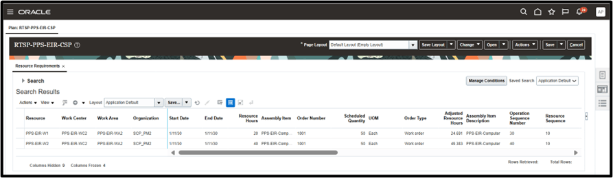

リソース要件の影響
指定された作業オーダーについて:
- 操作10および20:
これらの工程が完了としてマークされているため、生産資源所要量は生成されません。 - 操作30および40:
生産資源所要量は、オープン工程開始数量に基づいて、次の算式を使用して計算されます:
生産資源時間=初期生産資源時間 - 生産資源使用量×(累積差異数量+累積廃棄数量+完了数量)
計算の例
- PPS-EIR-W1用(操作30)
= 100- 1 × (40 + 20 + 20)
= 100- 1 × 80 = 「20時間」 - PPS-EIR-W2用(操作40)
= 100- 1 × (40 + 20)
= 100- 1 × 60 = 「40時間」
リソース所要量
