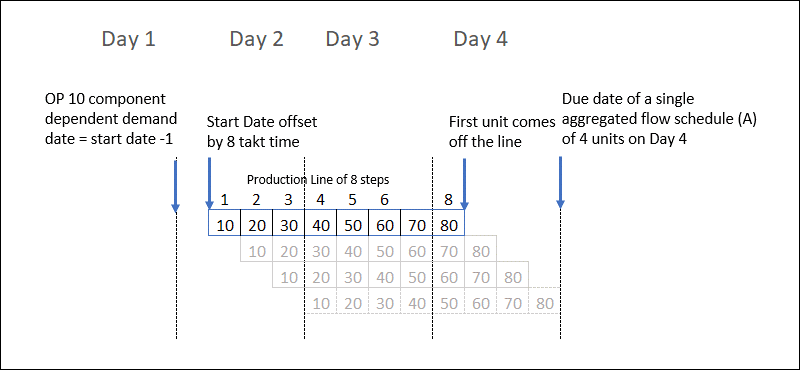

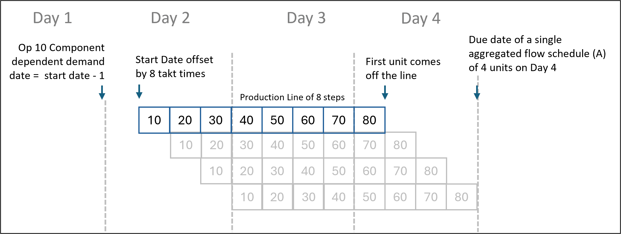

次の図は、完了した操作なしで開始された生産を示しています。
完了した操作なしのプロセス

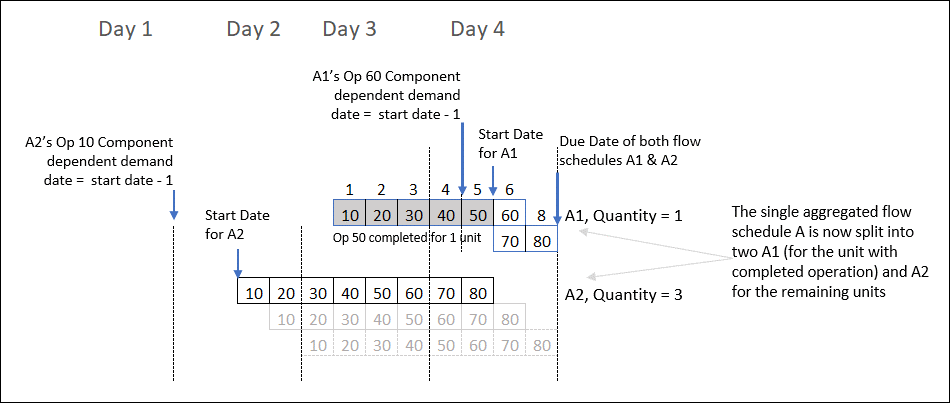

次の図は、最初の5つのステップが1つのユニットに対して完了状態になっている状況を示しています。
1つの完了工程のプロセス
最初の5ステップの完了後、A1の新しい開始日は、残りのステップの期日および期間に基づいて計算されます。 開始日を計算する方法を次に示します:
- フロー・スケジュールの期日は、4日目の最後のスロット(23:59)と一致します。
- オープン操作は3つのみであるため、開始日は4日目の2番目のスロットです。
ノート: フロー・スケジュールA1の場合、操作10から操作50のコンポーネント要件は、コンポーネント需要とはみなされません。
フロー・スケジュールA2の場合、開始日は次のように計算されます:
- フロー・スケジュールは3ユニット用であるため、最初のユニットは2番目のスロットのラインから外れます。
- 第1ユニットの開始日は、第4日の第2スロットから8タクト・タイム・オフセットされます。 したがって、フロー・スケジュールの開始日は2日目の3番目のスロットです。

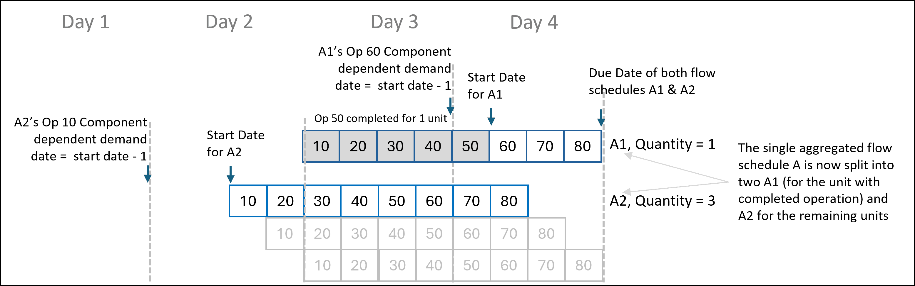

例2: 完了した中間工程およびフロー明細ステップに明示的にマップされていない別の工程を含むプロセス
生産ラインの作業定義に、ライン上のどのステップにも関連付けられていない工程がある場合、つまり、ライン工程連番は空白(工程70は次の2番目の図にあるため)で、工程(次の工程10から50)が完了している場合、工程70は最初のステップ(最後に完了した工程の後)から開始していると想定されます。 これは、この機能の前の現在の動作であり、変更されていません。 明細内のどのステップにも割り当てられていないそのような工程は、完了としてマークできません。
フロー明細ステップに明示的にマップされていない1つの工程があるプロセス
完了工程およびフロー明細ステップに明示的にマップされていない別の工程を含むプロセス
