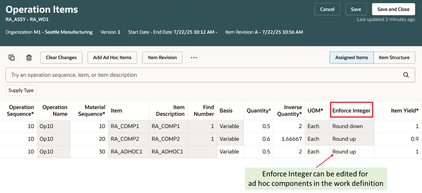

- Oracle Manufacturingでアセンブリに対して作業定義が作成されると、コンポーネントの「整数強制」ポリシーが継承されます。 「整数を強制」は、品目構成から継承されたコンポーネントに対して読取り専用です。
- アド・ホック・コンポーネントRA_ADHOC1が作業定義に追加されます。 整数を強制はアドホック・コンポーネントに対して編集でき、このユース・ケースでは切上げです。
Oracle Manufacturingでの作業定義

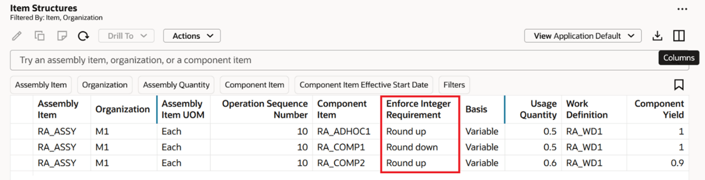

Oracle Fusion Cloudサプライ・チェーン・プランニングの収集プロセス後、所定のスクリーンショットに示すように、整数所要量を強制するコンポーネントが品目構成に表示されます。
サプライ・チェーン・プランニングの品目構成

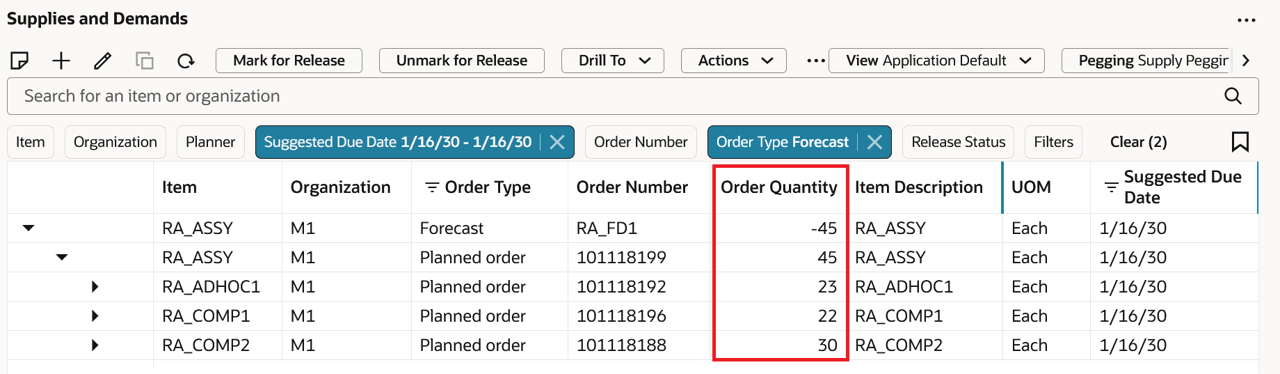

- 供給計画は、数量45のアセンブリRA_ASSYの需要予測を使用して作成されます。 予測を満たすために、数量45の計画オーダーをRA_ASSYに生成しました。
- アセンブリの計画オーダーは、そのコンポーネントに展開されます。
- RA_COMP1の使用は0.5で、整数要件の強制は「切捨て」です。 Supply Planningにより、計画オーダー需要が切捨て(45*0.5) =22として、計画オーダーが数量22のRA_COMP1に対して作成されました。
- RA_COMP2の使用は0.6で、コンポーネントの歩留まりは0.9で、整数要件は「切り上げ」です。 Supply Planningにより、計画オーダー需要が切り上げ((45*0.6)/0.9) =30、計画オーダーが数量30のRA_COMP2に作成されました。
- RA_ADHOC1の使用は0.5で、整数要件の強制は「切り上げ」です。 Supply Planningにより、計画オーダー需要が切り上げ(45*0.5) = 23、計画オーダーが数量23のRA_ADHOC1として作成されました。
供給計画出力

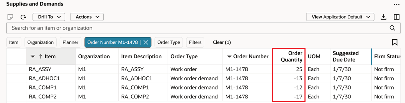

このユースケースでは、設定はユースケース1と同じままです。 作業オーダーは、数量25のアセンブリRA_ASSYについてOracle Manufacturingで作成され、Oracle Supply Chain Planningに収集されます。 Supply Planningは、コンポーネントの所要量を端数処理された整数で収集します。
この場合、RA_COMP1の使用は0.5で、整数要件を強制的に切り捨てます。 作業オーダー需要は、切捨て(25*0.5) = 12として収集されます。 同様に、コンポーネントRA_COMP2の場合、作業オーダー需要は切り上げ((25*0.6)/0.9) = 17として収集されます。 コンポーネントRA_ADHOC1の場合、使用は0.5で、整数所要量が「切り上げ」の場合、作業オーダー需要は切り上げ(25*0.5) = 13として収集されます。
整数を強制する作業オーダー

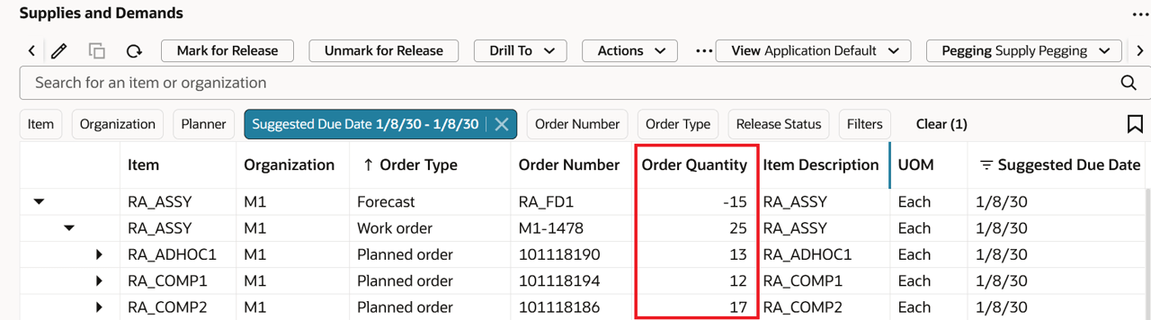

作業オーダーはSupply Planningでさらに計画され、対応する作業オーダー需要の整数で計画オーダーが生成されます。
Supply Planningの作業オーダー
