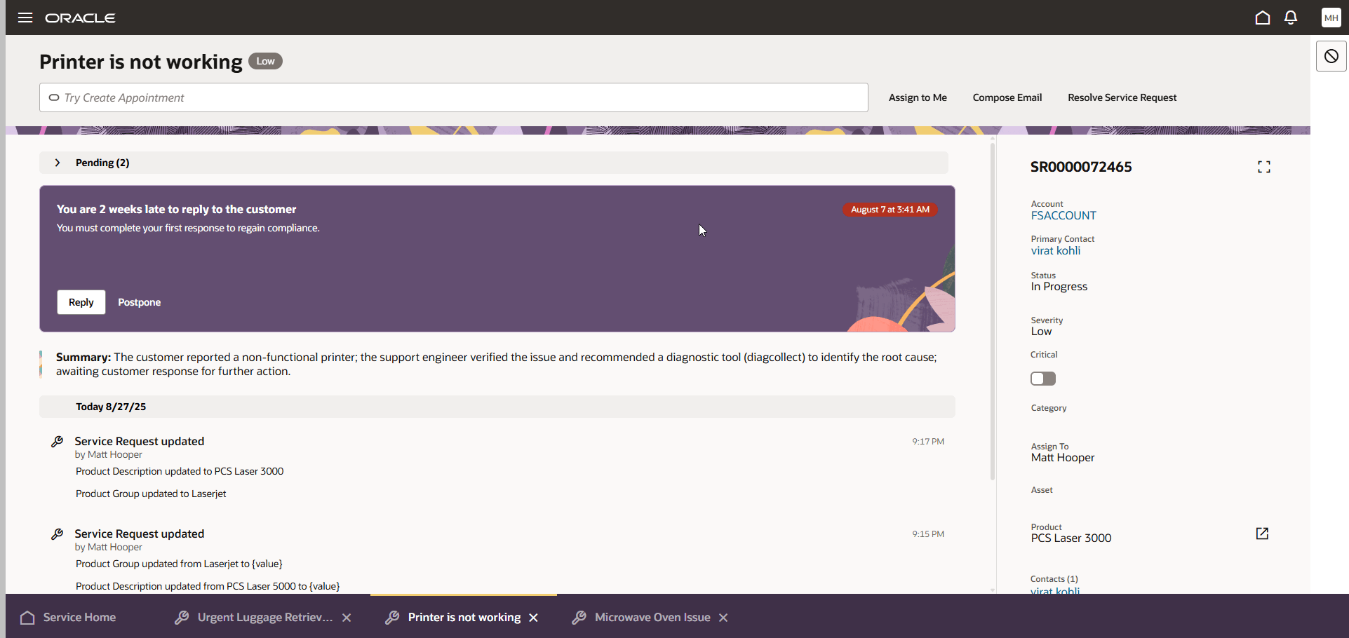

Redwoodサービス・センターのFusionサービス担当のデフォルトSR詳細ページ
サービス・センターの新しい「SR詳細」ページでは、サービス担当のエクスペリエンスを簡素化および合理化する新しいUI設計が導入されています。 この新しいページには、クリックの削減、ナビゲーションの簡略化、全体的な生産性の向上など、お客様が求める多くの機能強化が組み込まれています。 重要なデータとアクションを単一のページで使用できるようになったため、サービス要員は、他のページやサブビューに移動することなく、データを編集してタスクを完了できます。 頻繁に使用されるアクションには、ヘッダー領域のクイック・アクション・ボタンから簡単にアクセスできるようになり、アクション・バーへの入力の代替手段としてワン・クリックがサポートされます。 「SRの詳細」ページでは、フォーム・フィールドのインライン編集も導入され、サービス担当者はサイド・パネルから直接フィールドを更新できるため、画面スペースをより効果的に使用し、効率が向上します。 SR上の関連レコードには、1回のクリックでサイド・パネルから簡単にアクセスできます。 最後に、拡張された推奨コンポーネントは、生成AIおよびAIエージェントからの推奨など、ユーザーを次の最適なアクションに導くことができます。
25Cでは、新しい「SRの詳細」ページはプレビューとしてのみ利用できました。 25Dを使用して、新しいSRページが本番環境全体で使用できるようになります。
25Dでは、Fusion Serviceを初めて有効にする新規顧客に対して、新規SRページがデフォルトで有効になります。 サービス担当者は、サービス・ホーム・ページまたはサービス・リクエスト・リストからサービス・リクエストを開くと、デフォルトで「SR詳細」ページが表示されます。
SR詳細ページ
SR詳細ページ
