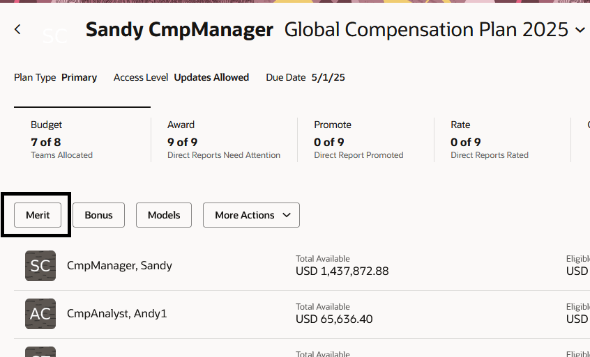

Redwoodエクスペリエンスとともに有効にすると、Redwoodツール・セットを使用して開発された新しいワークフォース報酬マネージャ・レベルの予算編成でマネージャ・エクスペリエンスを充実させます。 マネージャは、ランディング・ページの「予算」タブから新しい個別の予算シートにアクセスします。
ランディング・ページ予算シート・アクセス

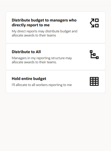

予算メソッドの選択

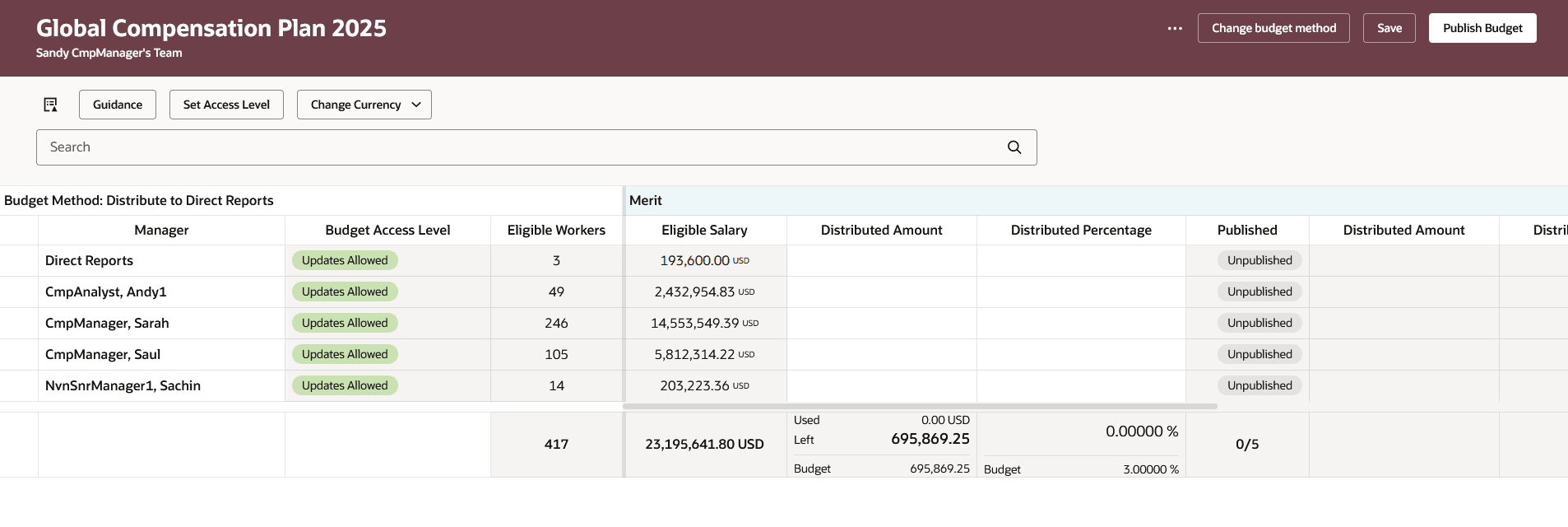

予算値の入力

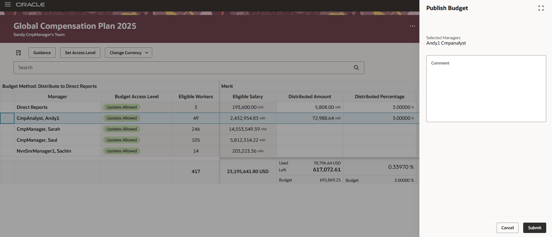

予算金額の公開

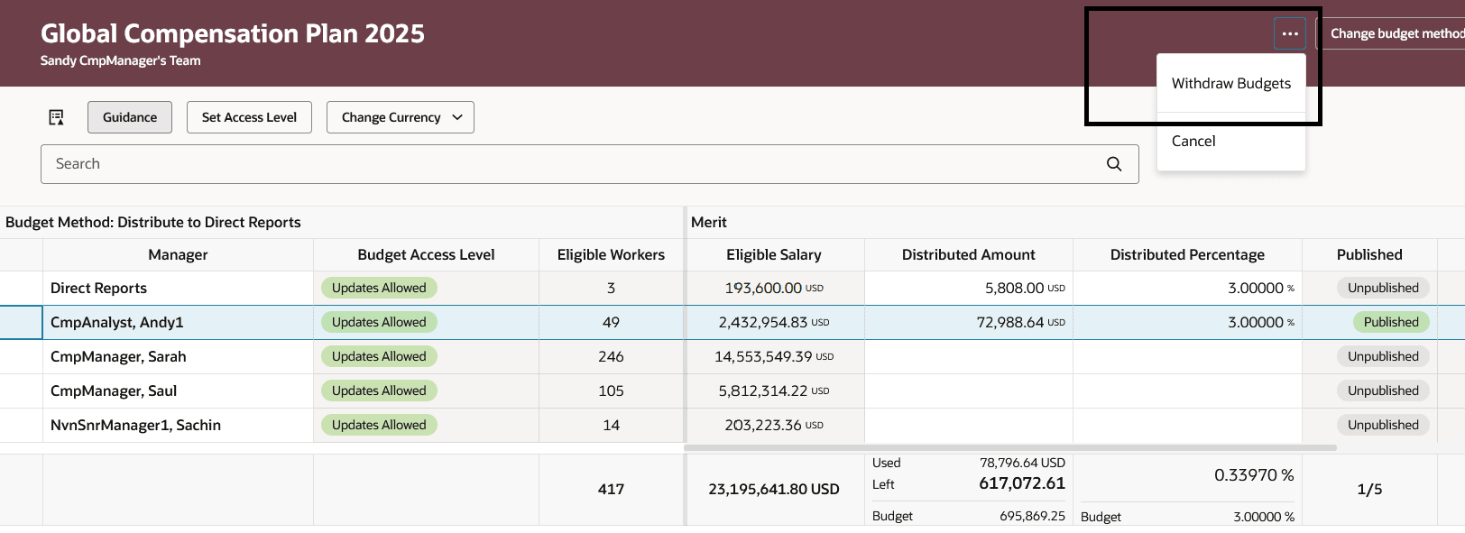

予算の取下げは、オーバーフロー・メニューで使用できます。
予算の取下げ

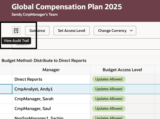

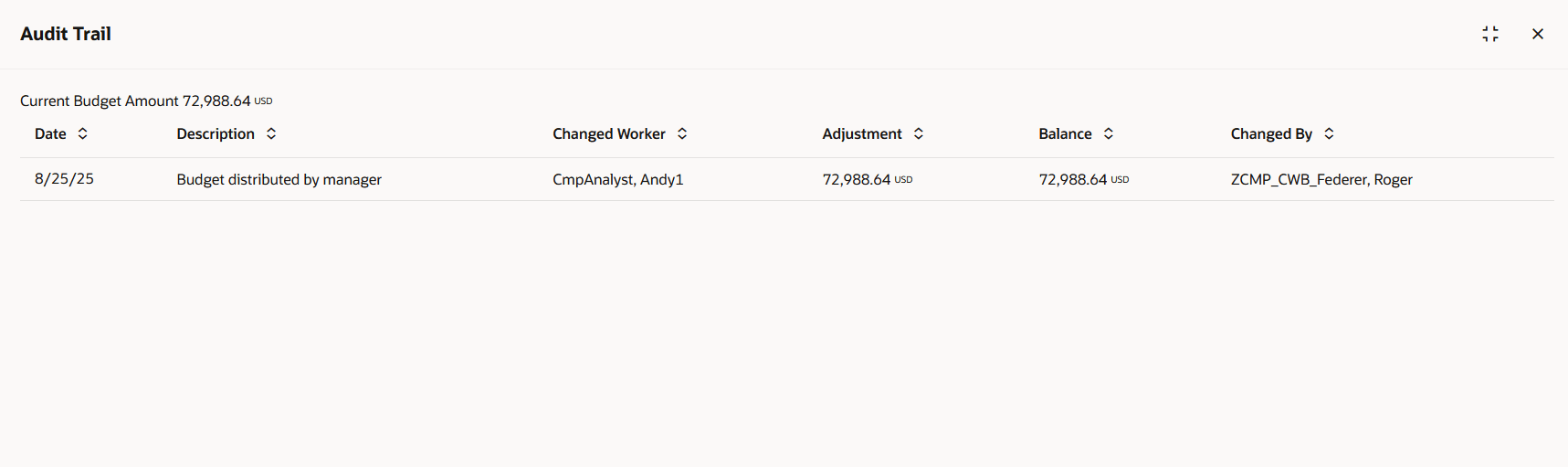

監査証跡の表示アイコン
予算監査証跡

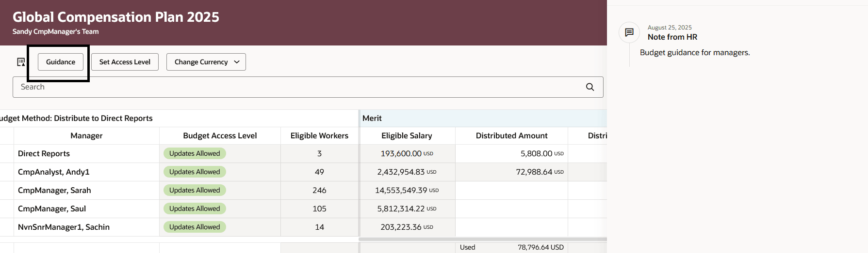

予算シート情報が「ガイダンス」ボタンに移動されました。
予算シート・ガイダンス
