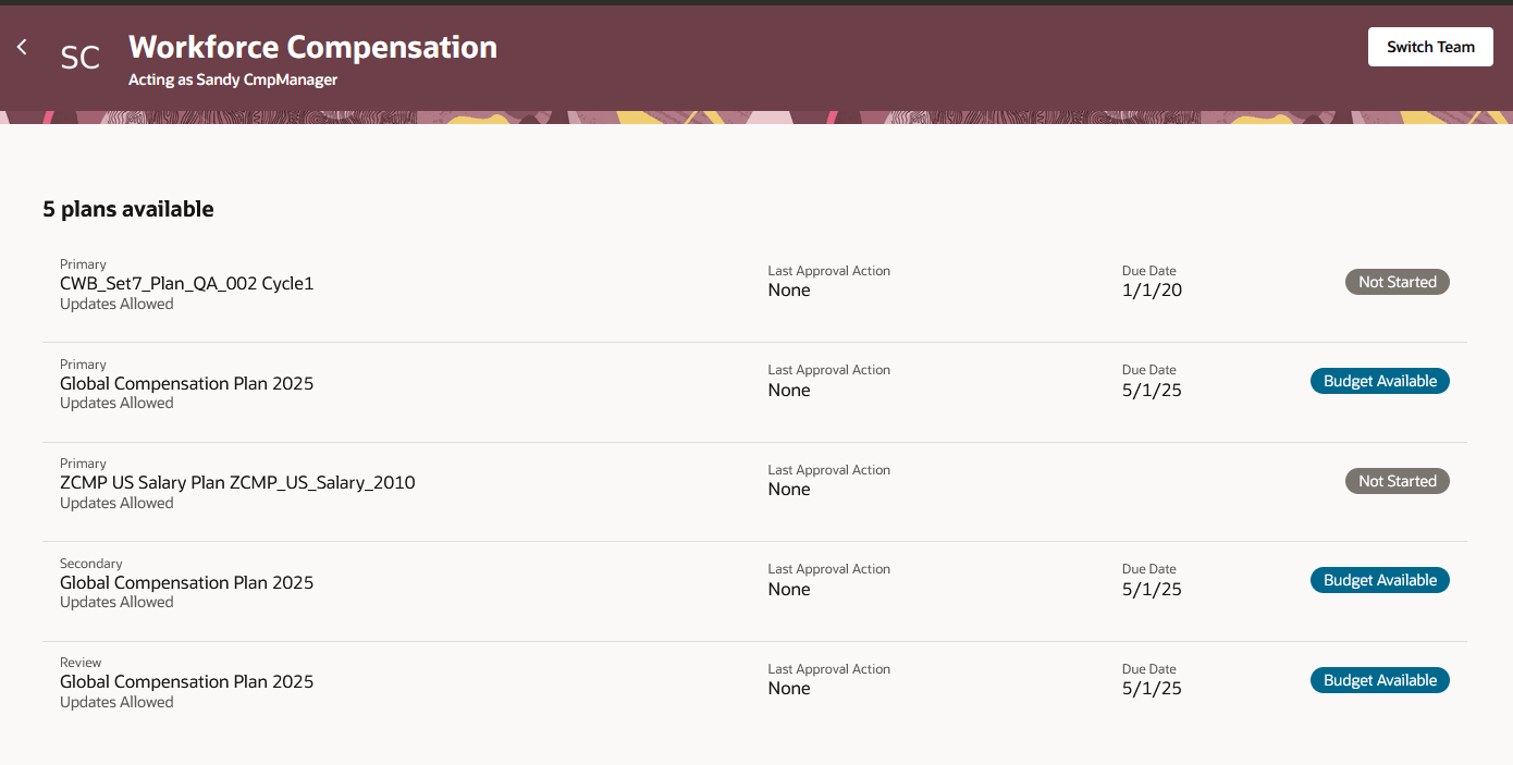

使用可能なプランのRedwoodエクスペリエンス
Redwoodエクスペリエンスを有効にするときに、Redwoodツールキットで作成された新しい「使用可能なプラン」ページを使用できるようになりました。 以前は、マネージャがランディング・ページのリンクを使用して、使用可能な追加プランを表示していました。 新しいページで、マネージャはプランのリストをタイプでソートして表示できます: プライマリ、セカンダリ、最後にレビュー。 マネージャは、プランのステータス、最終承認処理および期日を表示することもできます。 マネージャはチームを切り替えることもできます。
使用可能なプラン

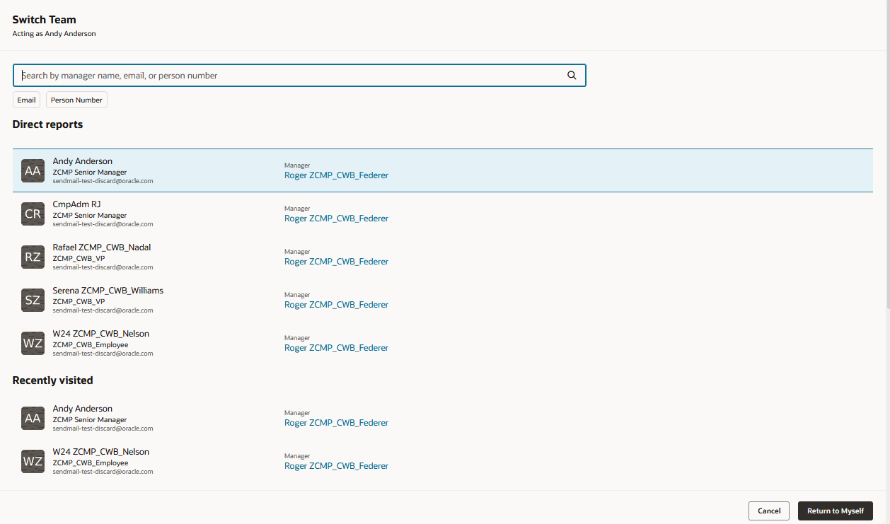

チーム切替え機能では、マネージャは名前、Eメールまたは個人番号で検索できます。 デフォルトでは、直属部下および最近アクセスした管理者リストが表示されます。
チームの切替え
マネージャが自分に戻すことを選択すると、「自分に戻る」ボタンを選択できます。
この機能により、マネージャは使用可能なすべてのプランを1箇所で表示できるため、混乱が軽減されます。

マネージャが使用可能なプランが複数ある場合のみ、「使用可能なプラン」ページが表示されます。 単一のオープン・プランを持つマネージャは、ランディング・ページに直接移動します。
