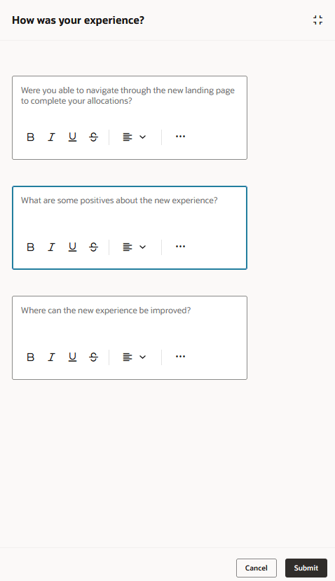

Redwoodエクスペリエンスを有効にすると、ライン・マネージャがRedwoodツールキットで再作成された「フィードバック・サーベイ」ページを使用できるようになりました。 フィードバック・サーベイは、送信機能を使用するプラン構成のみでなく、すべてのプラン構成で使用できるようになりました。
フィードバック・サーベイの場所
フィードバック・サーベイの場所
フィードバック・サーベイ
フィードバック・サーベイ
この変更により、プランが承認のために送信されるように構成されていない場合でも、マネージャは報酬サイクルに関するフィードバックを提供できます。
