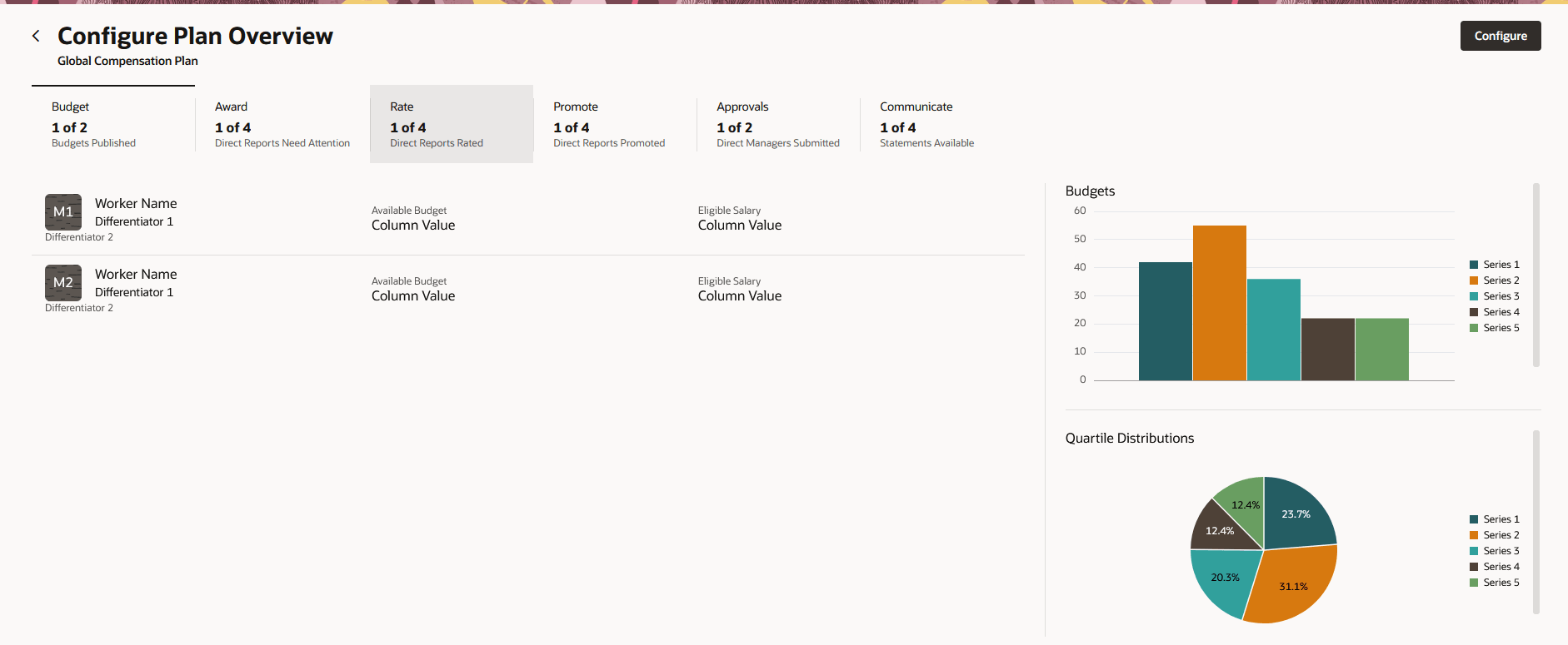

Redwoodツールキットを使用して作成された新しいランディング・ページ構成を管理者が使用できるようにします。 以前は、ランディング・ページに選択アナリティクスのみを構成できました。
ランディング・ページの構成
ランディング・ページの構成

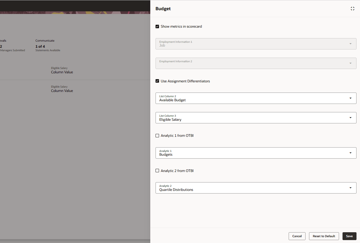

「構成」ボタンをクリックすると、管理者はスコア・カードまたはタブでメトリックを非表示または非表示にできます。 タブに表示される個人に対して異なるアサイメント情報を選択するか、グローバル設定のアサイメント差別化要因を使用できます。 2つのリスト列内のオプションはワークシート列ですが、すべての列が使用できるわけではありません。 「予算および承認」タブ・タイプの場合も、リスト列オプションが絞り込まれます。 管理者は、タブごとに2つのアナリティクスを選択することもでき、アナリティクスはタブごとに異なる場合があります。
ランディング・ページ構成の編集
ランディング・ページ構成の編集- 予算

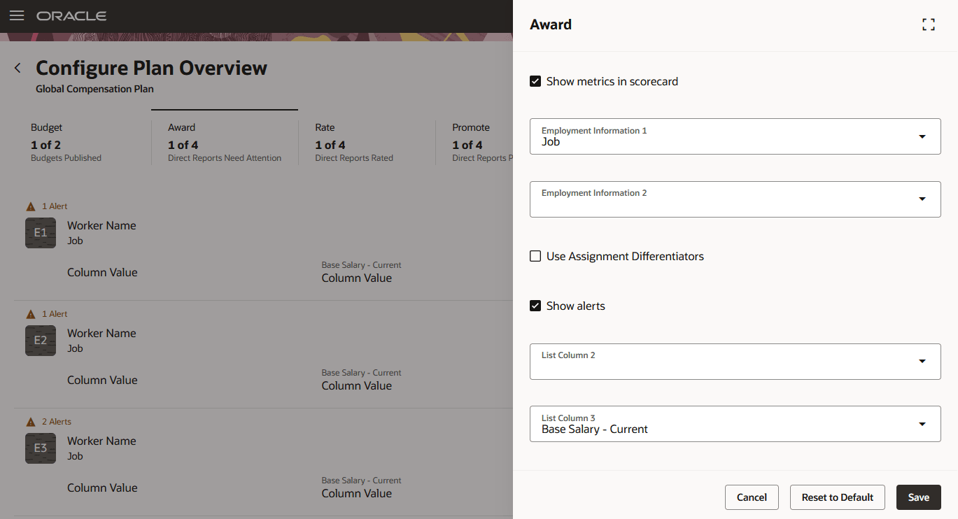

「予算」タブおよび「承認」タブでは、アラートの表示を使用可能にできません。 アラートは個人レベルで、それらのタスク・タイプはマネージャ情報用です。 「報奨」、「レート」、「昇格昇進」および「連絡」タブでは、アラートを表示できます。
ランディング・ページ構成の編集 - 報奨

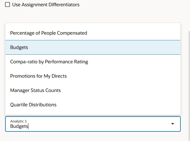

ランディング・ページで使用するアナリティクスをいくつか提供しました。
シード・アナリティクス
シード・アナリティクス
