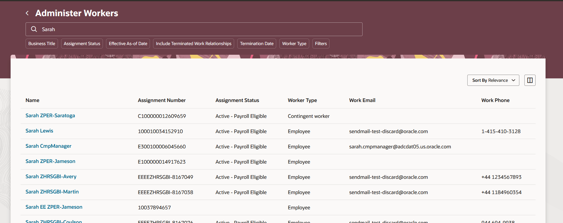

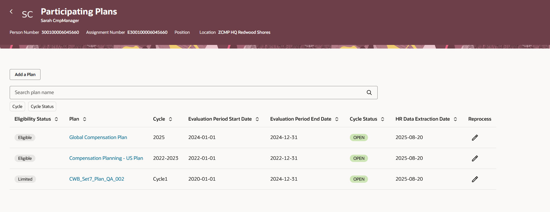

Redwoodエクスペリエンスを有効にすると、管理者がRedwoodツールキットで再作成された「就業者検索の管理&計画の選択」ページを使用できるようになりました。
就業者の管理検索
就業者プラン選択の管理
