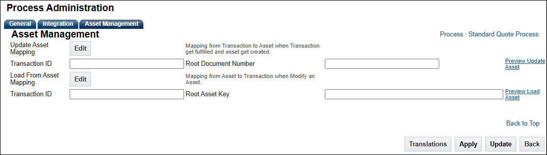

  1. 管理ホーム・ページにナビゲートします。
  2. 「コマース」セクションから「プロセス定義」をクリックします。
  3. 「名前」列の下の「標準見積プロセス」リンクをクリックします。
  4. 「アセット管理」タブをクリックします。
「資産管理」タブ

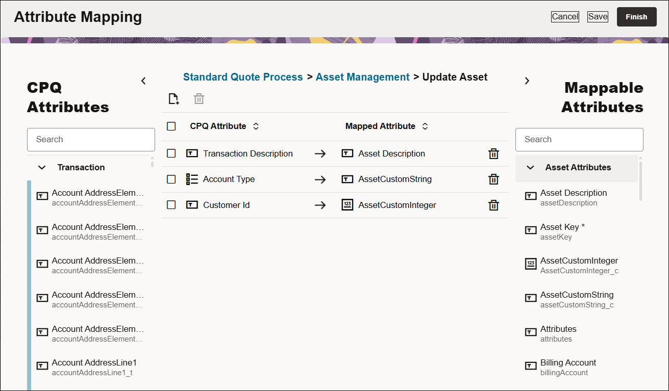

  1. 「アセット・マッピングの更新」の横にある「編集」をクリックします。 「資産の更新の属性マッピング」ページが開きます。
資産マッピング
  1. 「行の追加」アイコンをクリックするか、属性をドラッグ・アンド・ドロップして新しい属性マッピング行を作成します。
  1. 左側で適切なCPQ属性を選択します。
  2. 右側で適切な資産属性を選択します。
  3. 「適用」アイコンをクリックするか、行の外側をクリックしてマッピングを登録します。
  4. 「終了」をクリックして、「資産管理」タブに戻ります。

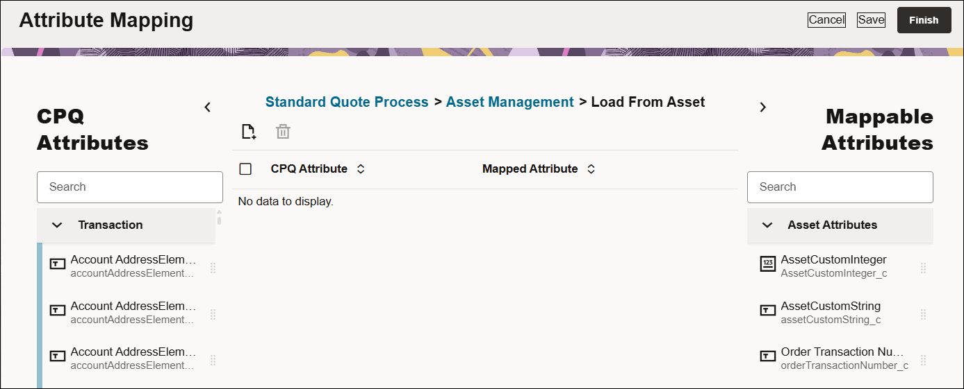

  1. 「アセット・マッピングからロード」の横にある「編集」をクリックします。 「資産マッピングからロード」ページの「属性マッピング」が開きます。
資産マッピングからロード
  1. (オプション)アセット・マッピングをプレビューする場合は、「トランザクションID」を入力し、「プレビュー」リンクをクリックして関連するマッピングをプレビューします。
  2. 「適用」または「更新」をクリックして、アセット・マッピングを保存します。
