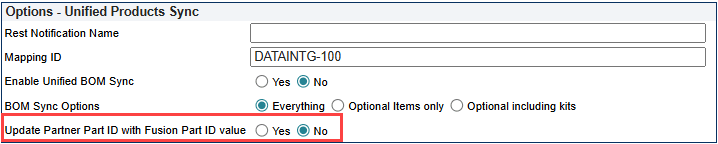

両方のパターンが中断することなく動作し続けるように、Fusion部品ID値を使用してパートナ部品IDを更新という新しい設定が「構成設定」ページに用意されています。 このプロパティにより、Fusion部品IDとパートナ部品IDが同じになります。 Fusion製品同期の一部としてFusion部品IDを更新すると、パートナ部品IDに伝播されます。
Fusion製品統合が定義されていて、Salesforce製品統合が設定されていない場合、アップグレード時に「Fusion部品IDでパートナ部品IDを更新」の値が「はい」に設定されます。 Salesforce製品統合とFusion製品統合を同時に設定する場合は、これを「いいえ」に設定する必要があります。 また、Fusion部品IDを排他的に使用するために、既存のFusion製品統合ファイルおよびカスタム統合をリファクタする必要があります。
この設定をオフにする場合は、次のステップに従います。
  1. 「管理ホーム」→「構成設定」ページにナビゲートします。
  2. 「オプション- 統合製品同期」セクションで「Fusion部品ID値によるパートナ部品IDの更新」を無効にするには、「いいえ」をクリックします。
Fusion部品ID値によるパートナ部品IDの更新の無効化
  1. 「保存」をクリックします
