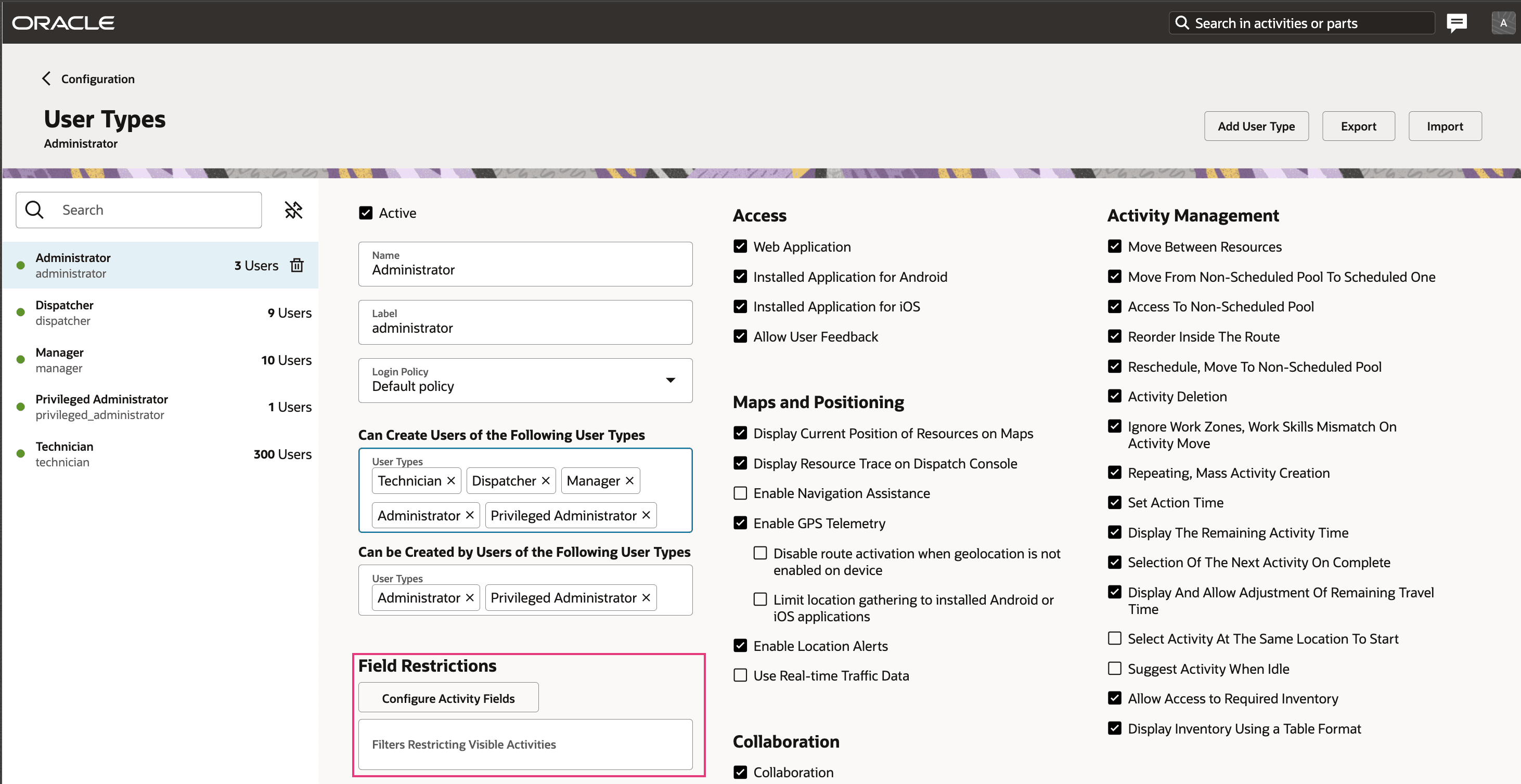

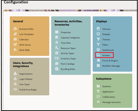

25Dの更新により、「ユーザー・タイプ」ページが3つのタブから1つのビューに簡略化されました。 前の「画面」タブは、メインの「構成」ページに個別の「画面」リンクとして使用できるようになり、アプリケーション内のすべての画面およびコンテキスト・レイアウト構造に簡単にアクセスして管理できるようになりました。 Fusion Field Serviceのお客様の場合、画面構成がすべてのユーザー・タイプで共有されるようになったため、「画面」page.Theの新しいシングルビュー「ユーザー・タイプ」ページでユーザー・タイプを選択する必要がなくなります。「一般」タブに以前に見つかったすべての設定、および「表示可能なアクティビティを制限するフィルタ」フィールド(以前は「制限およびフィルタ」タブ)が含まれるようになりました。
「すべてのアクティビティの非表示」および「アクティビティ・フィールドの非表示」チェック・ボックスとそれに関連する「開始」コンボ・ボックスを含む「フィールド制限」セクションは非推奨になっています。
これらの設定は 25Dへのアップグレード中は利用しないユーザに対して非表示になり、利用しているユーザに対してのみ表示されます。 彼らの撤去は2026年に計画されており、特定のタイムラインは利用可能になると連絡されます。
構成
構成
画面
画面
ユーザー・タイプ
ユーザー・タイプ
