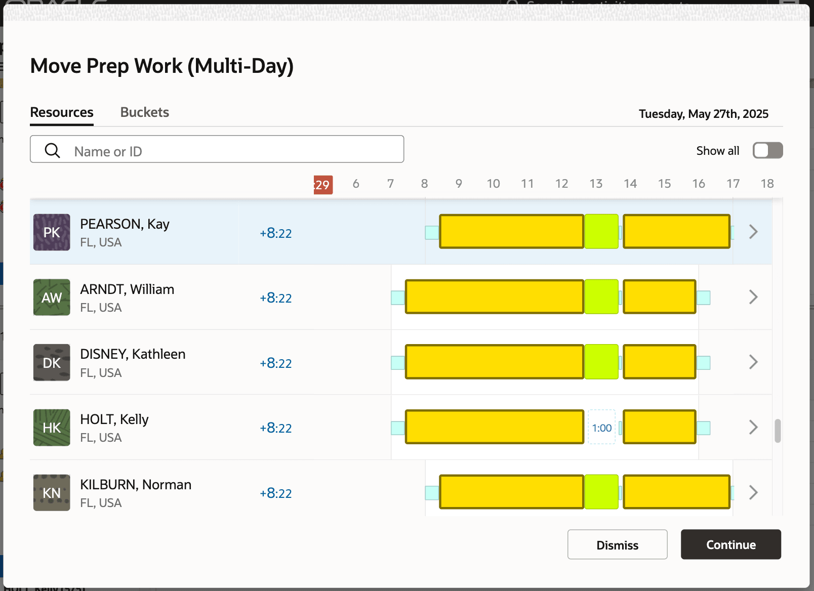

移動に使用するオプションに関係なく、セグメント化可能アクティビティは割当アシスタントを使用して移動されます。 アクティビティの移動中に作成されたセグメントは、割当アシスタントに明確に表示され、ディスパッチャの制御と可視性が向上します。 セグメント化可能アクティビティの場合、リソース推奨は、通常のアクティビティとは異なり、ルート全体の影響ではなく、追加の移動時間によって決定されます。 このスクリーンショットは、作業準備セグメント化可能アクティビティのリソースおよび追加移動時間(8.22分)を示しています。

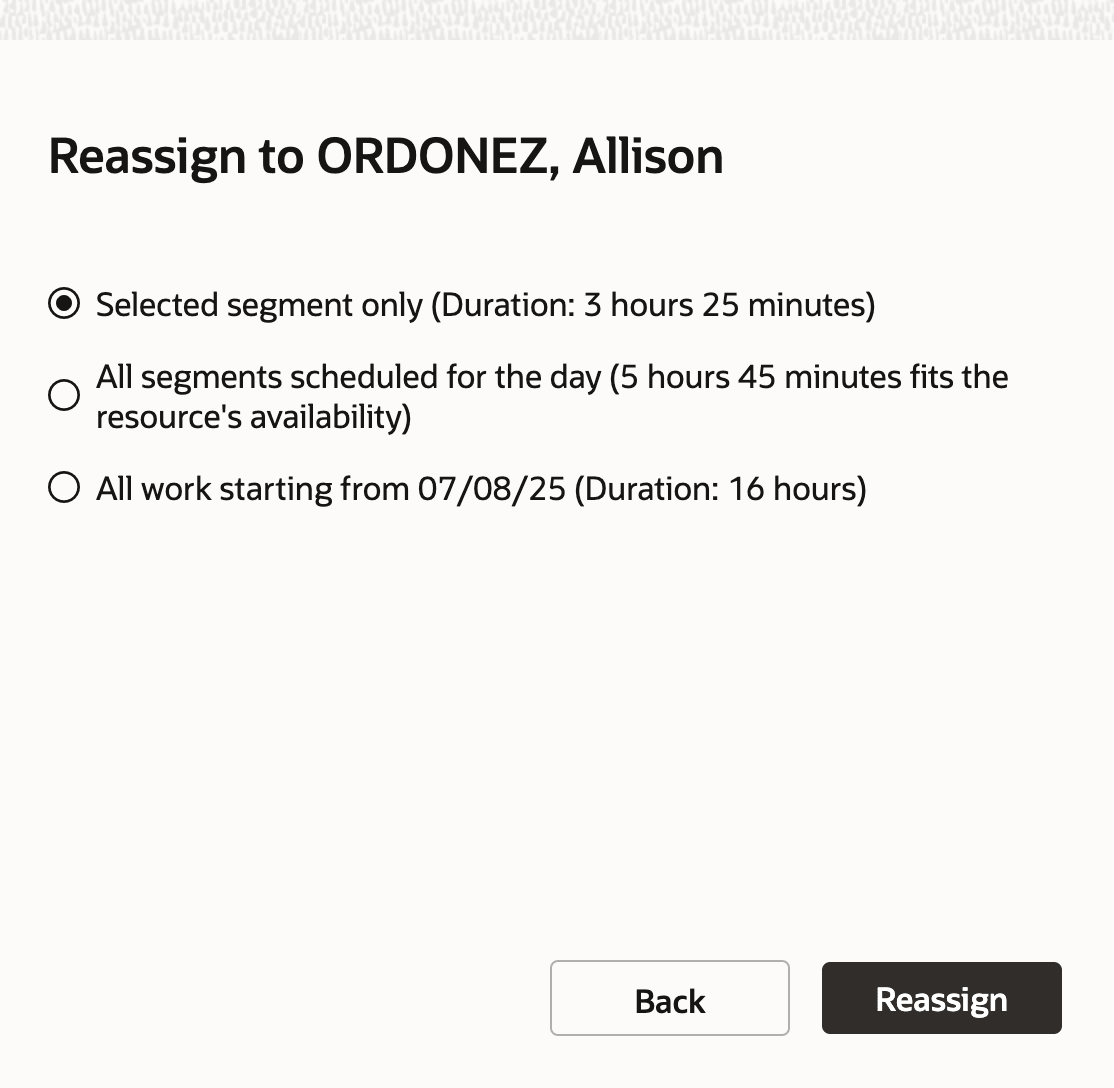

リソース、バケットまたは予定日(あるいはその両方)が確認されると、割当アシスタントには、移動セグメント・オプションのリストと、割り当てる作業の合計期間が表示されます。 これらのオプションは個々の移動にのみ使用でき、一括移動には適用されません。
- 選択したセグメントのみ
- その日にスケジュールされたすべてのセグメント
- [date]から始まるすべての作業
次のスクリーンショットは、セグメント化可能アクティビティの移動中に表示されるオプションを示しています。
