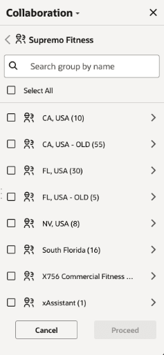

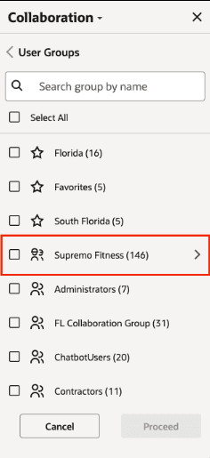

- 複数のグループ選択方法を使用してグループ・チャットを開始します。 ユーザー・グループに基づいてグループ・メッセージを開始すると、表示可能なリソース・ツリーが既存のオプション(「コラボレーション・グループ」および「お気に入りグループ」)とともに使用可能になります。
表示可能なリソース・ツリー
これにより、ユーザーは次の方法でグループ・チャットを開始できます。
- リソース・ツリー全体の選択
- 特定の組織単位のターゲット指定
- 特定のバケットのターゲット指定
ターゲット・バケット

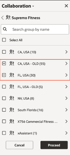

また、リソース・ツリーからバケットまたは組織単位を選択する場合、チェック・ボックスのダッシュ(-)は、その構造内の一部のリソースが選択されているが、すべてが選択されていないことを示します。
選択したリソース
