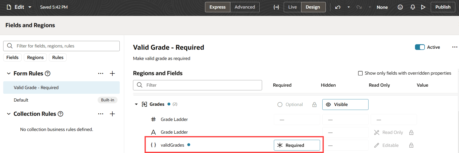

Redwoodのジョブおよびポジション作成ページのVB Studioビジネス・ルールを使用して、「等級」フィールドを「必須」として設定できるようになりました。
VB Studioビジネス・ルールで「必須」に設定された有効な等級
VB Studioビジネス・ルールでvalidGradesを「必須」に設定

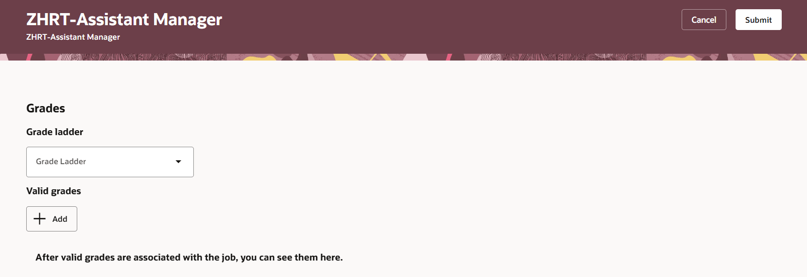

有効な等級が追加されていません
有効な等級が追加されていません
ノート: 等級フィールドを必須に設定した後、ユーザーが1つ以上の等級を追加せずにジョブまたはポジションを作成しようとすると、少なくとも1つの等級を追加するように求められます。
ジョブおよびポジションの作成ページでは、「等級」フィールドに星のアスタリスク・マークが付いていません。 ただし、ユーザーがレコードを送信すると、「等級」フィールドが必須であることを示すメッセージが表示されます。
