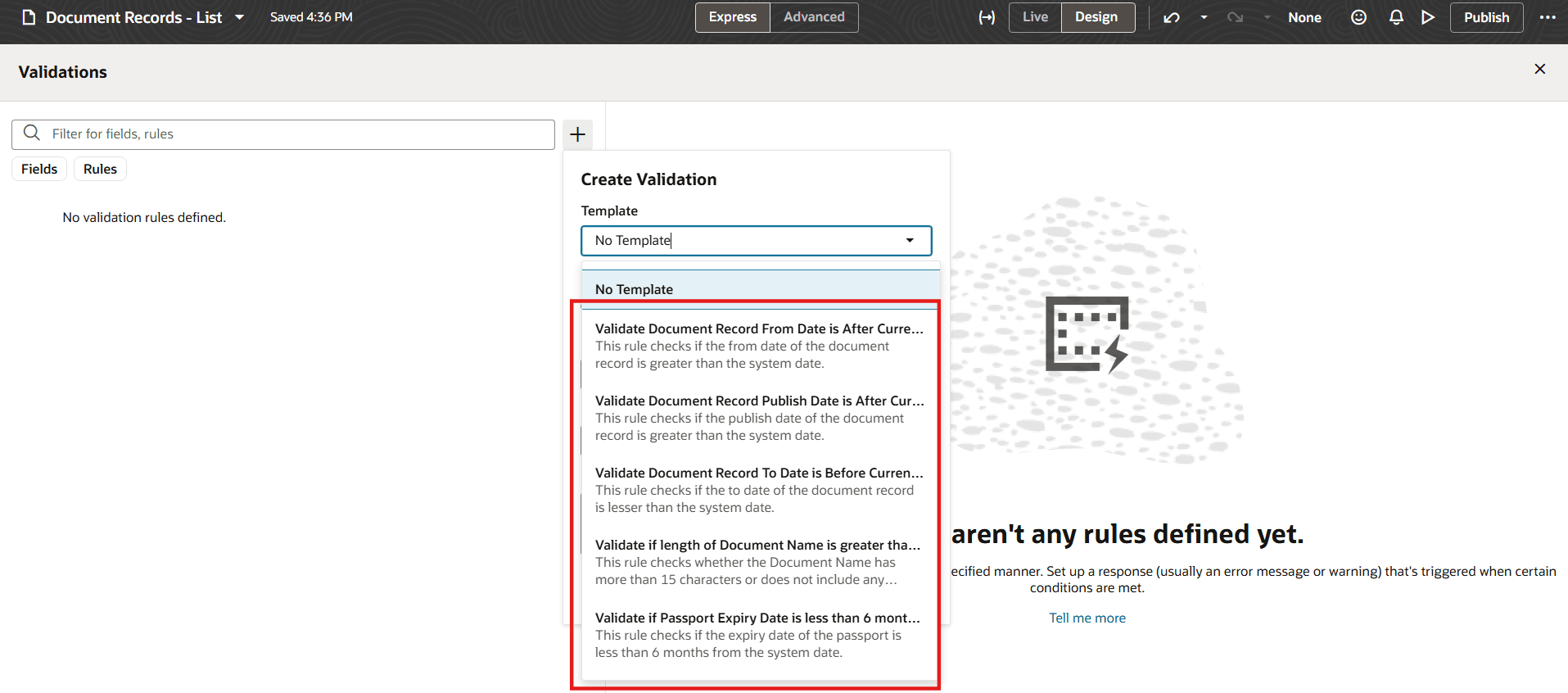

ビジネス・ルールで使用可能な文書レコード・ビジネス・オブジェクトの「新しい」検証ルールは次のとおりです:
ルール名 | 説明 |
パスポート有効期限がシステム日付から6か月未満かどうかを検証 | このルールは、パスポートの有効期限がシステム日付から6か月未満であるかどうかをチェックします。 |
文書名の長さが15より大きいか、特殊文字であるかどうかを検証 | このルールは、文書名が15文字を超えるか、特殊文字を含まないかをチェック |
ビジネス・ルールで使用可能になった文書レコード・ビジネス・オブジェクトの「既存」検証およびデフォルト・ルールは次のとおりです:
ルール名 | 説明 |
文書レコードの公開日が現在の日付より後であることの検証 | このルールは、文書レコードの公開日がシステム日付より後かどうかをチェックします。 |
文書レコードの日付: 自が現在の日付より後であることの検証 | このルールは、記入票レコードの開始日がシステム日付より後の日付かどうかをチェックします。 |
文書レコードの日付: 至が現在の日付より前であることの検証 | このルールは、記入票レコードの終了日がシステム日付より前かどうかをチェックします。 |
個人および文書タイプに基づく文書名のデフォルト設定 |
このルールでは、個人名、個人番号および文書タイプ(LastName_PersonNumber_DocumentType)に基づいて文書名がデフォルト設定されます |

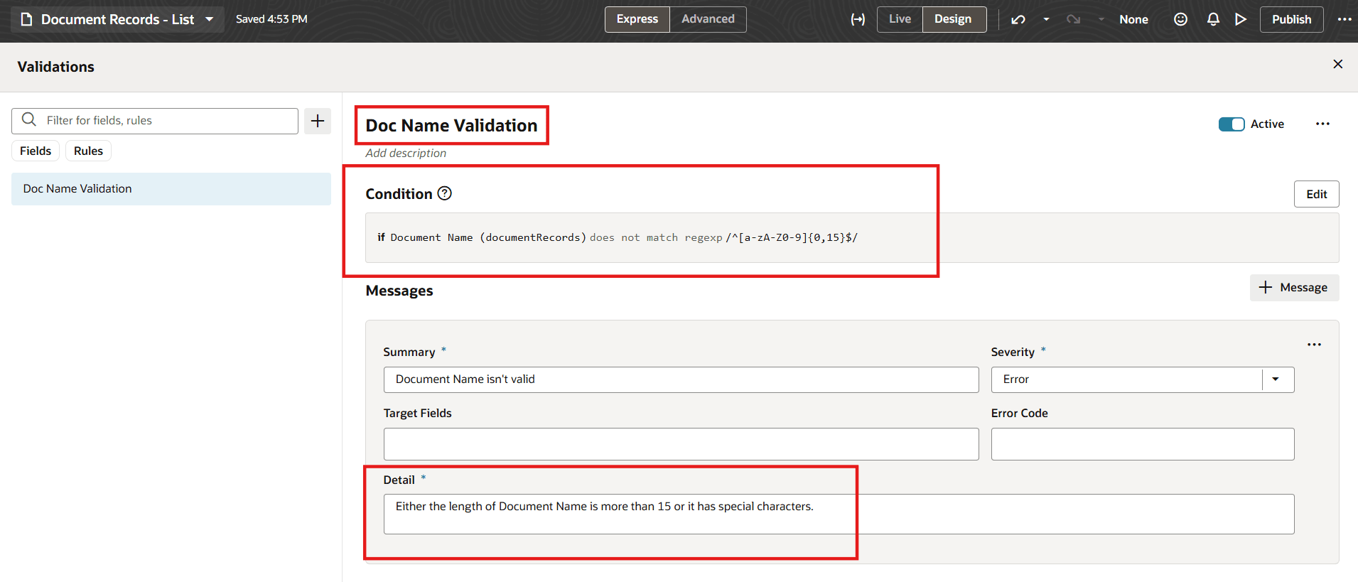

シード済検証ルール

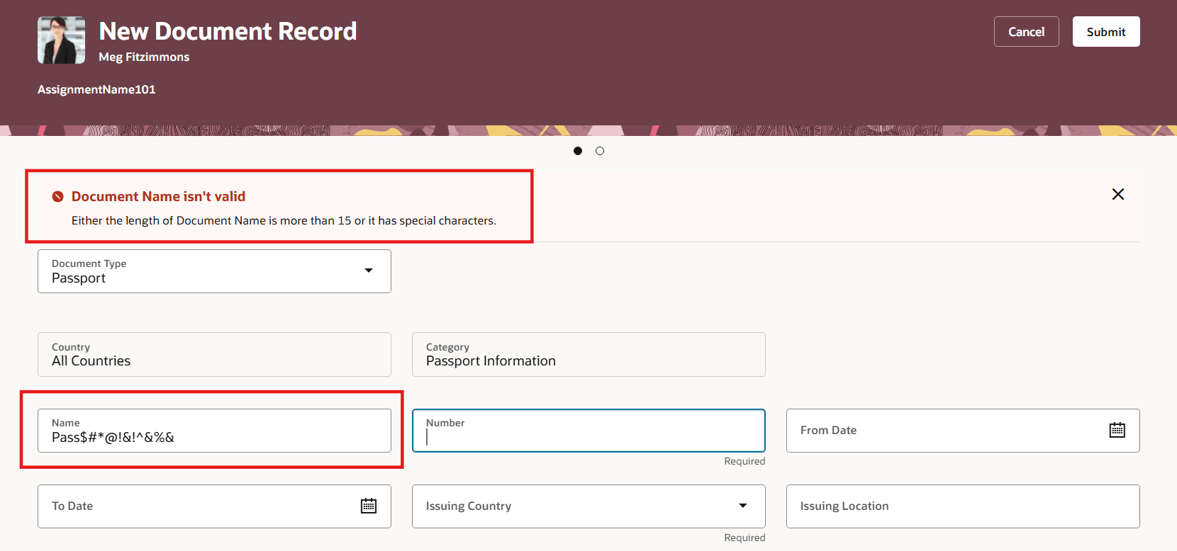

文書名に対して構成された検証ルール
不正な文書名に対して表示される検証エラー・メッセージ
