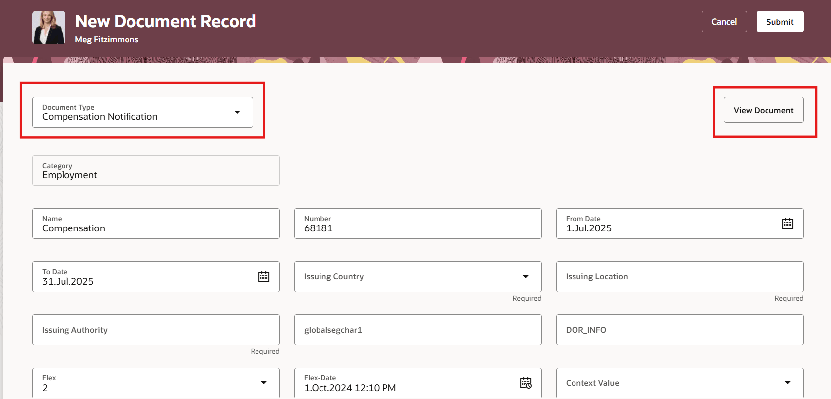

新規文書レコード・ページの「文書の表示」ボタン

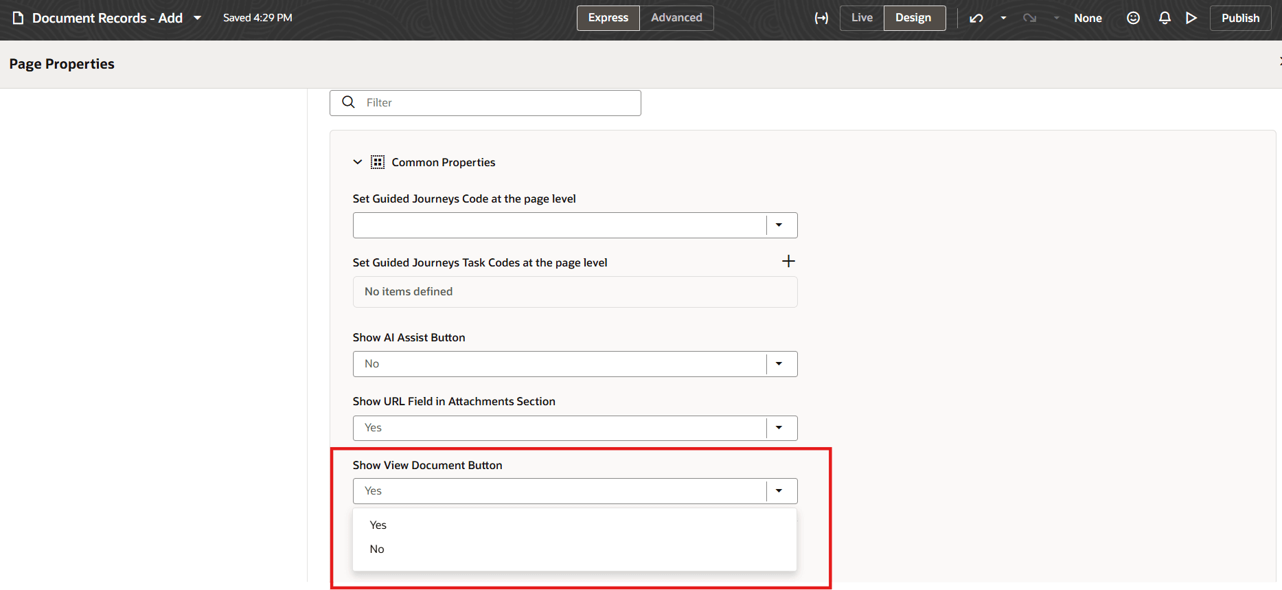

「文書の表示」ボタンを表示ページ・プロパティを構成して、「Redwood文書レコード」ページの「ドキュメントの表示」ボタンを非表示にします。
「文書の表示」ボタン・プロパティの値
「Redwood文書レコード」ページの「文書の表示」ボタンを非表示にするには、「いいえ」を選択します。

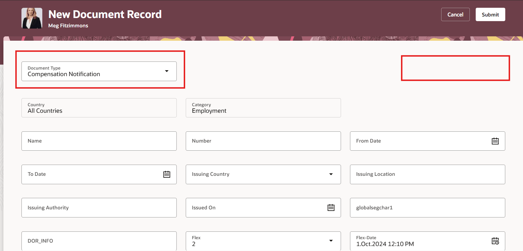

文書レコード・ページの「文書の表示」ボタンの非表示
この機能を使用できるのは、エンド・ユーザーが文書タイプを複製できないようにするポリシーが組織にある場合です。
