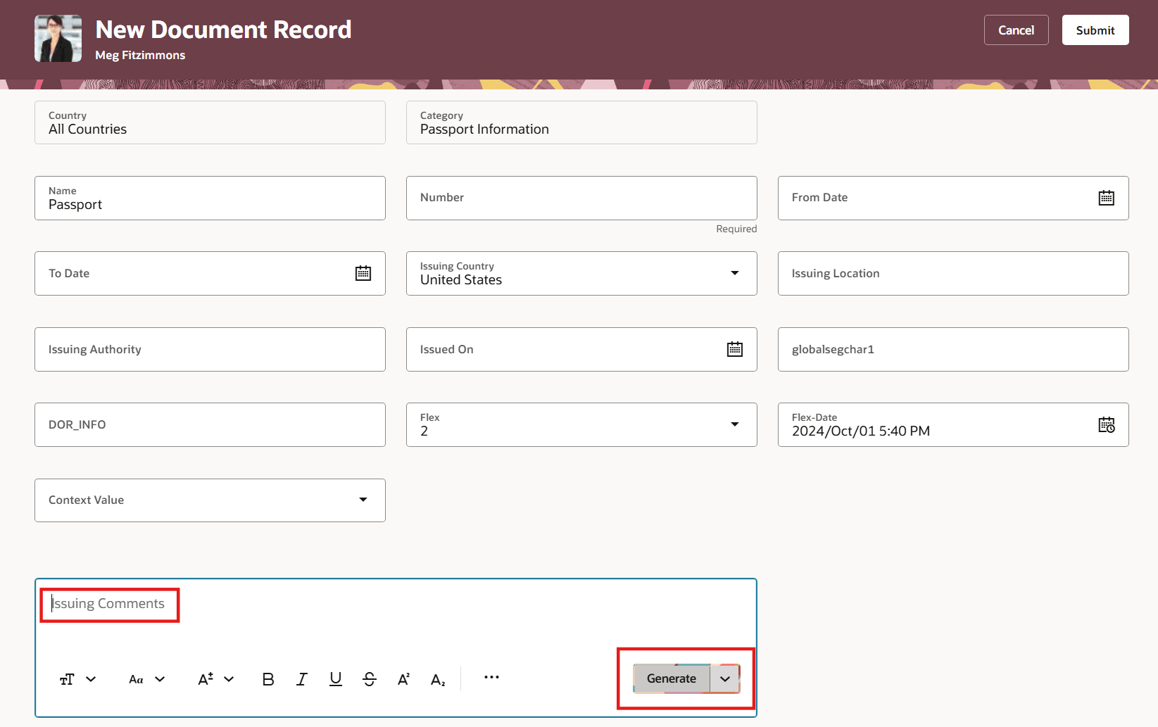

ドキュメント・レコードを追加する場合は、「発行コメント」フィールドで「生成」ボタンをクリックします。 追加する文書レコードのタイプに基づいて、AIによって「発行コメント」フィールドにコメントが生成されます。 コメントを再生成するには、「生成」ボタンを再度クリックします。 AIで生成されたコメントは、そのまま使用することも、変更することもできます。

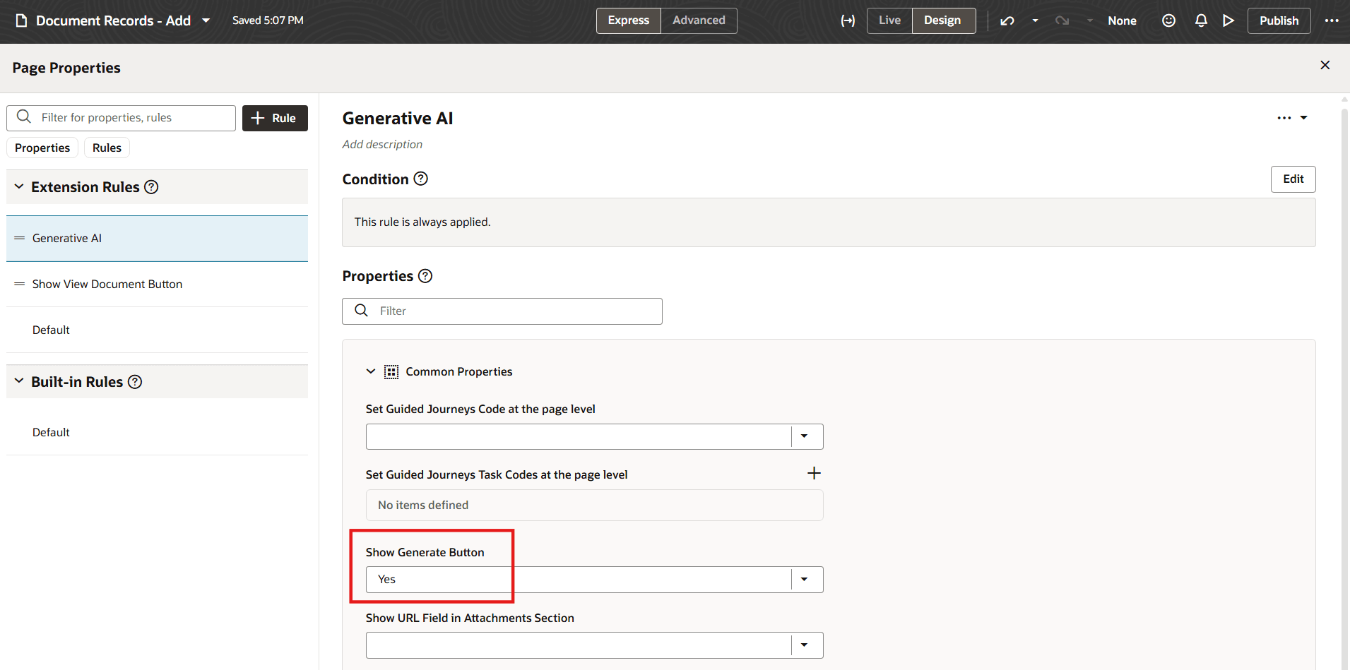

VB Studioの「文書レコード」ページの「生成ボタンの表示」ページ・プロパティの有効化

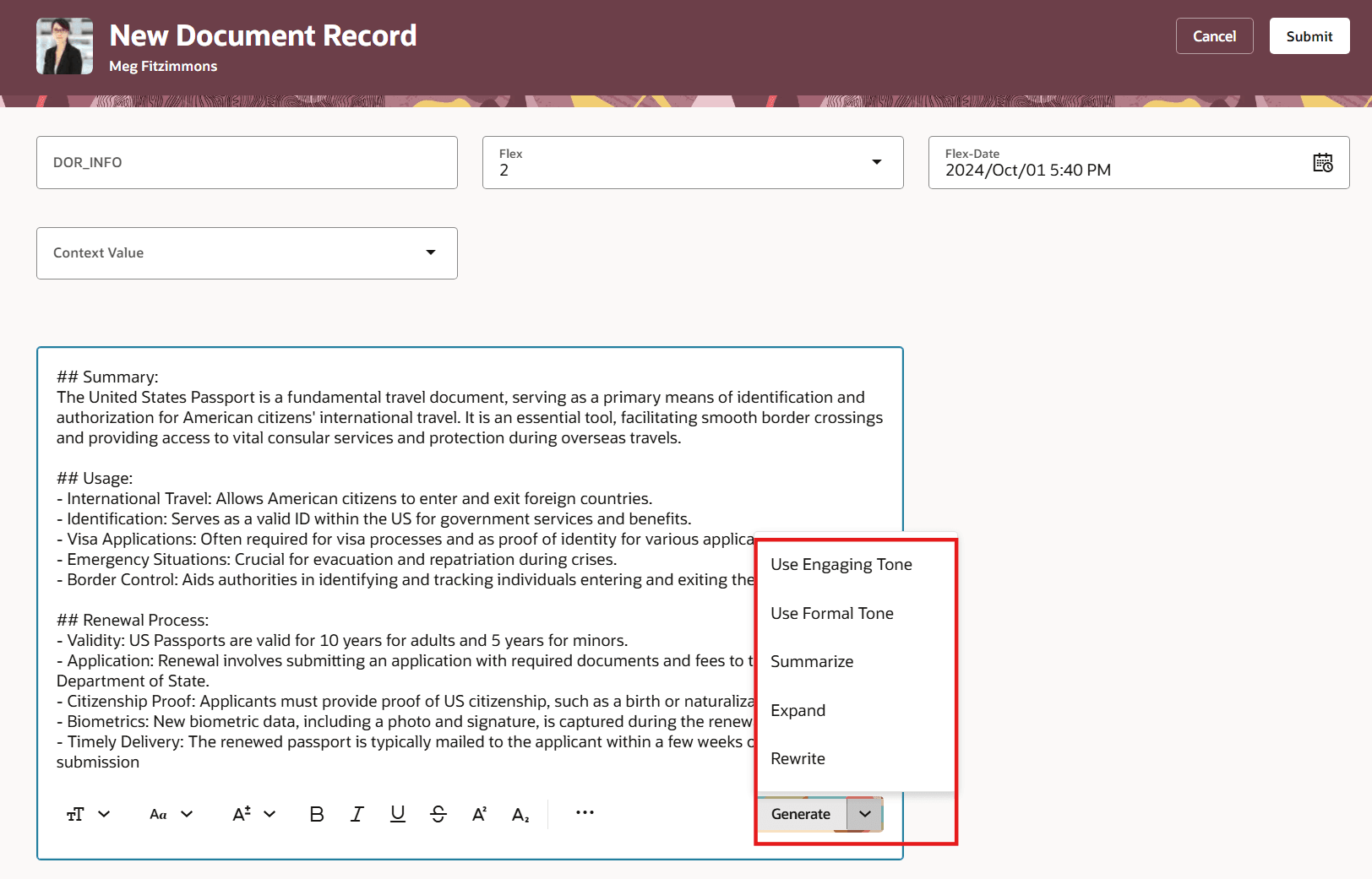

「発行コメント」フィールドに表示される「生成」ボタン
発行コメントを生成するためのトーンおよび長さのオプション

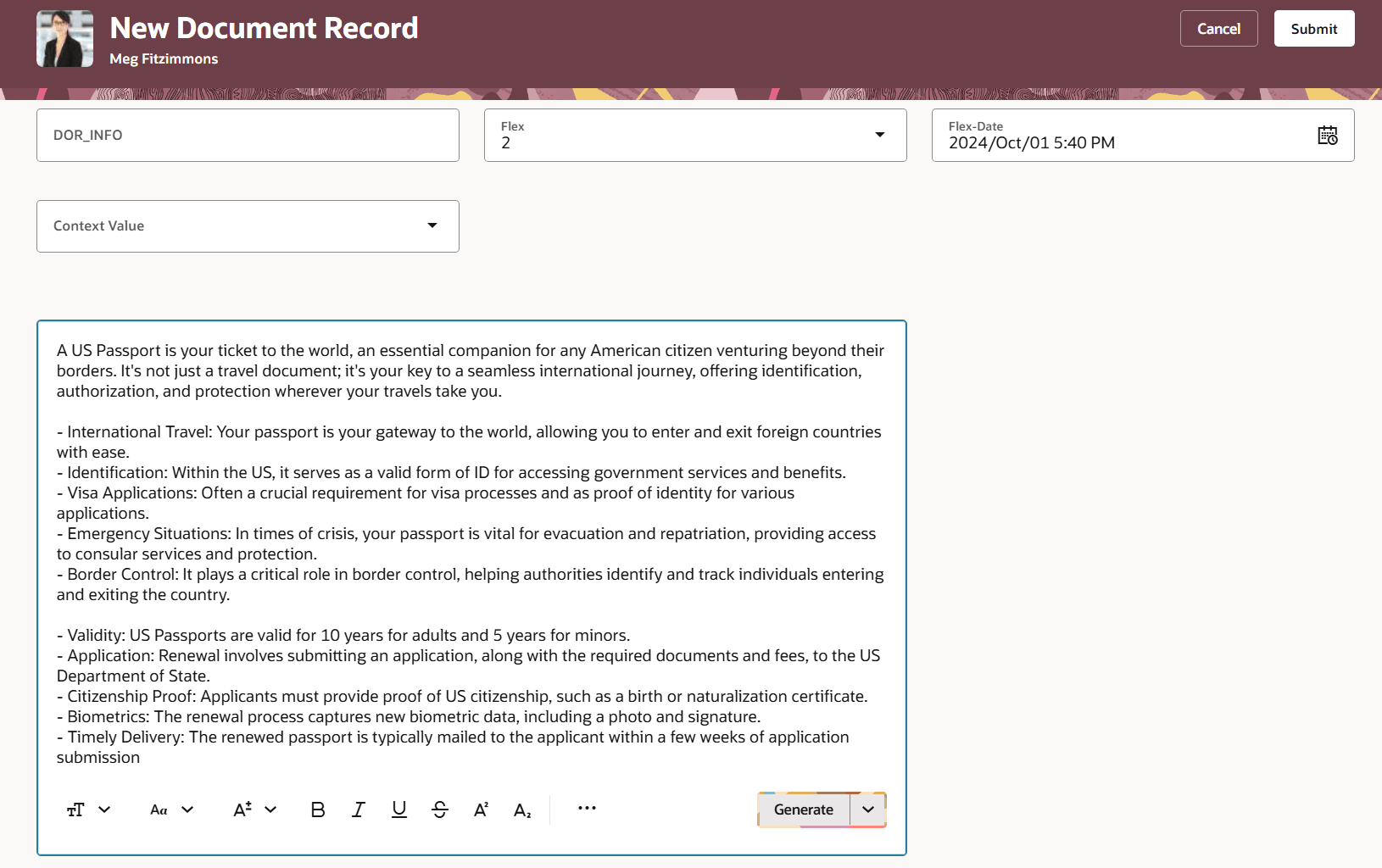

親しみやすいトーンで生成された発行コメント

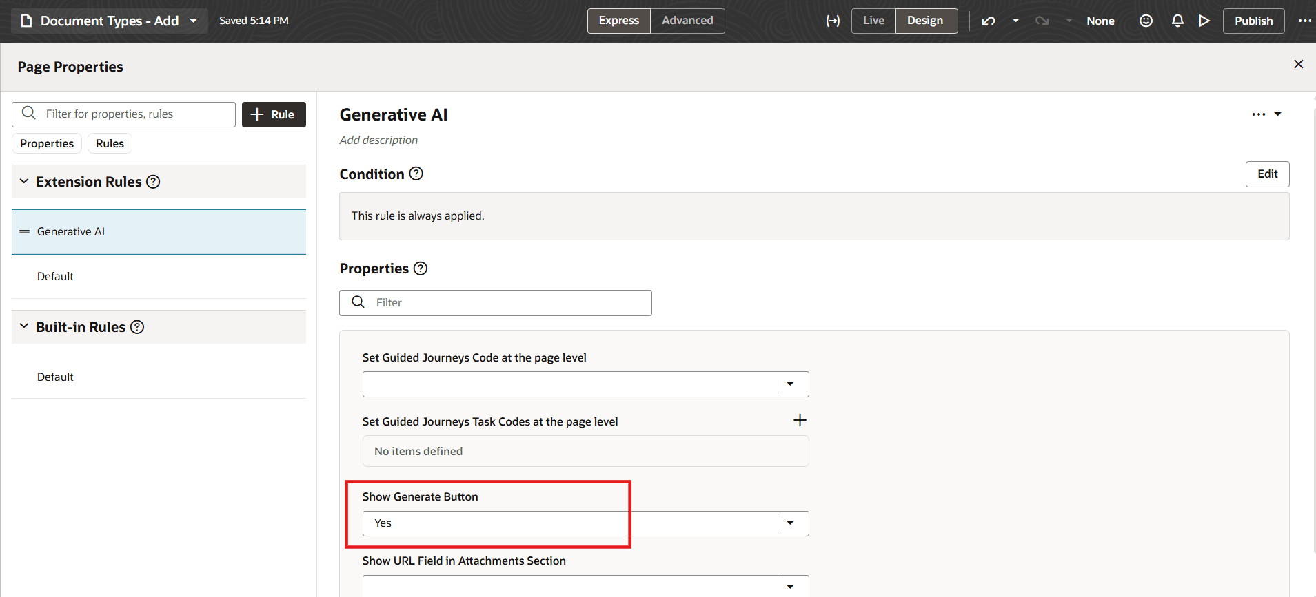

VB Studioの「文書タイプ」ページの「生成ボタンの表示」ページ・プロパティの有効化

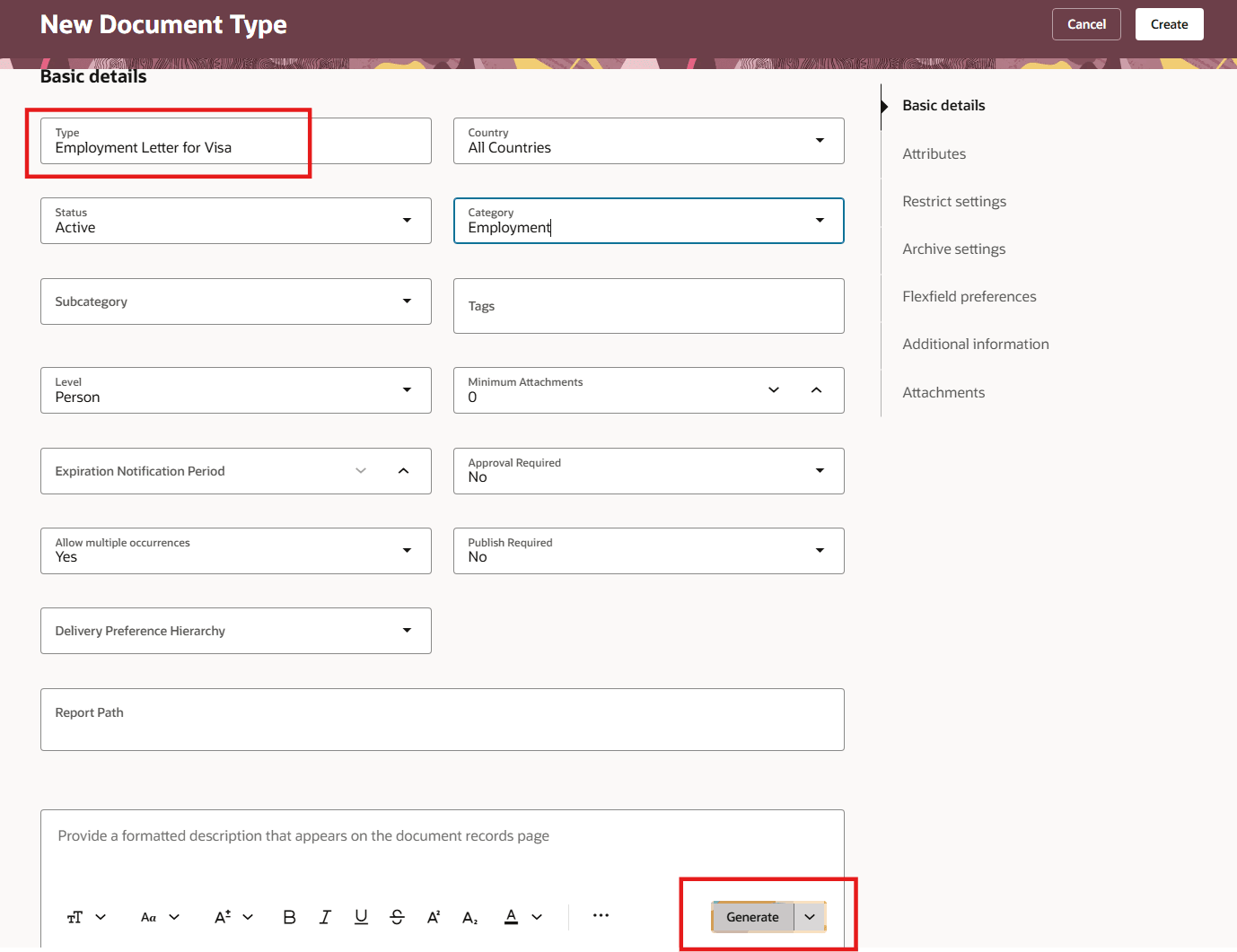

「文書タイプ摘要」フィールドに表示される「生成」ボタン
文書タイプ摘要を生成するためのトーンおよび長さオプション

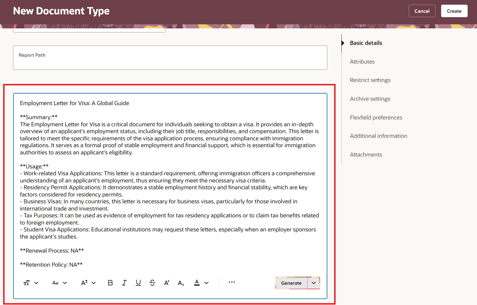

要約モードで生成された文書タイプ摘要
