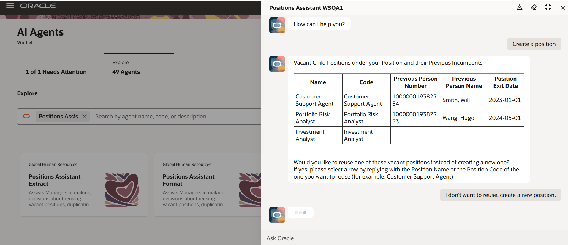

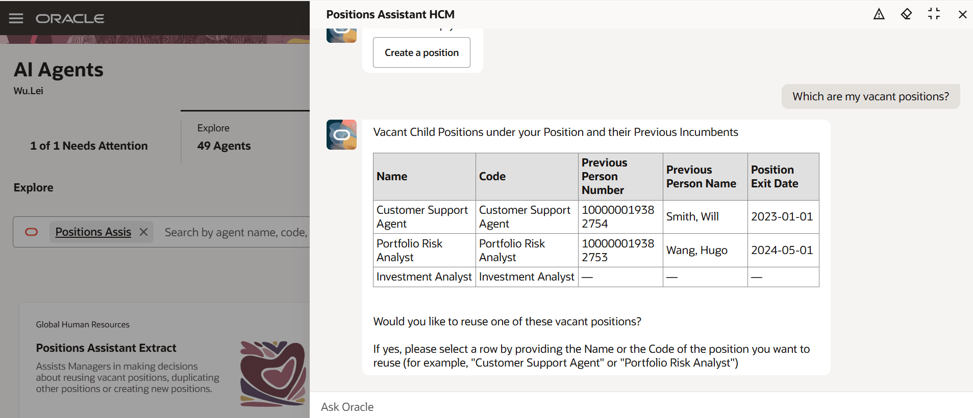

例1: 欠員ポジションはどれですか?
「欠員ポジションはどれですか?」と尋ねるとします。
空きポジションのリストがエージェントに表示されます。 「ポジションの作成」と言っても、空きポジションのリストが表示されます。 動作は次のとおりです。
  • ログイン・ユーザーのポジションを親ポジションとして取得します。 この親ポジションの直接の子であり、現職者がいない欠員ポジションがすべて検索されます。 また、以前にそのポジションに就いていた個人が退職したポジションも表示されます。
  • また、個人名、個人番号、最終終了日などの個人詳細もリストされるため、ユーザーはこれらの詳細をレビューし、要件に基づいて決定できます。
  • ポジションと前の在職者がリストされます。
親ポジションに在職者がいない空きポジション
親ポジション配下の在職者がいない空きポジション

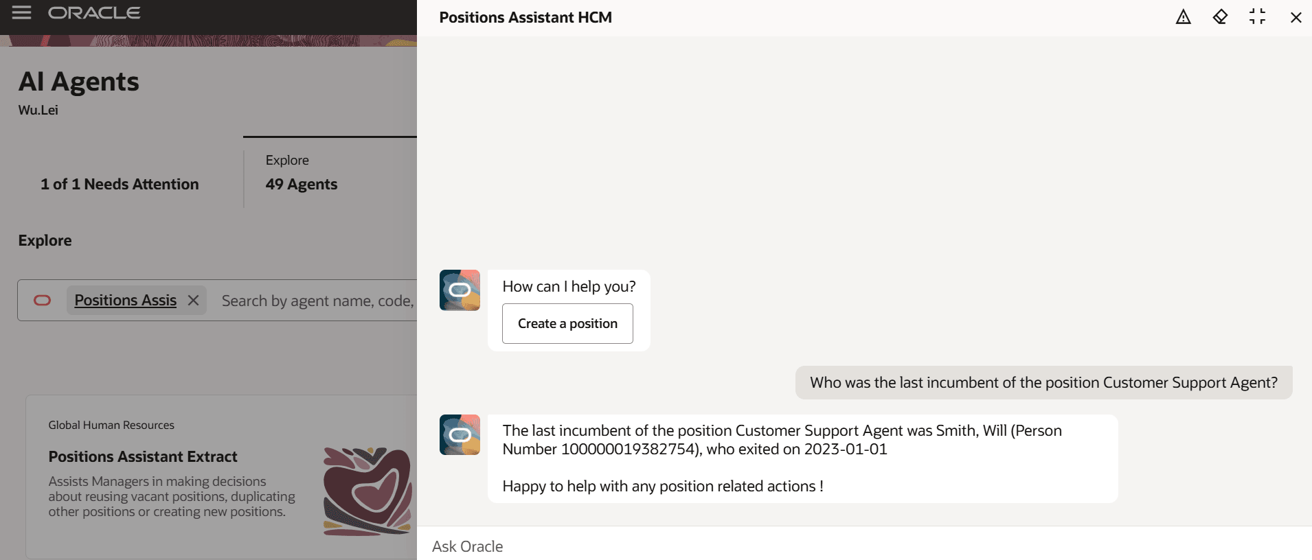

例2: カスタマ・サポート・エージェント・ポジションの最後の在職者は誰ですか。
エージェントには、最後の在職者の名前と終了日が表示されます。
ポジションの最後の在職者について表示される詳細

最初の質問「ポジションの作成」をクリックするとします。

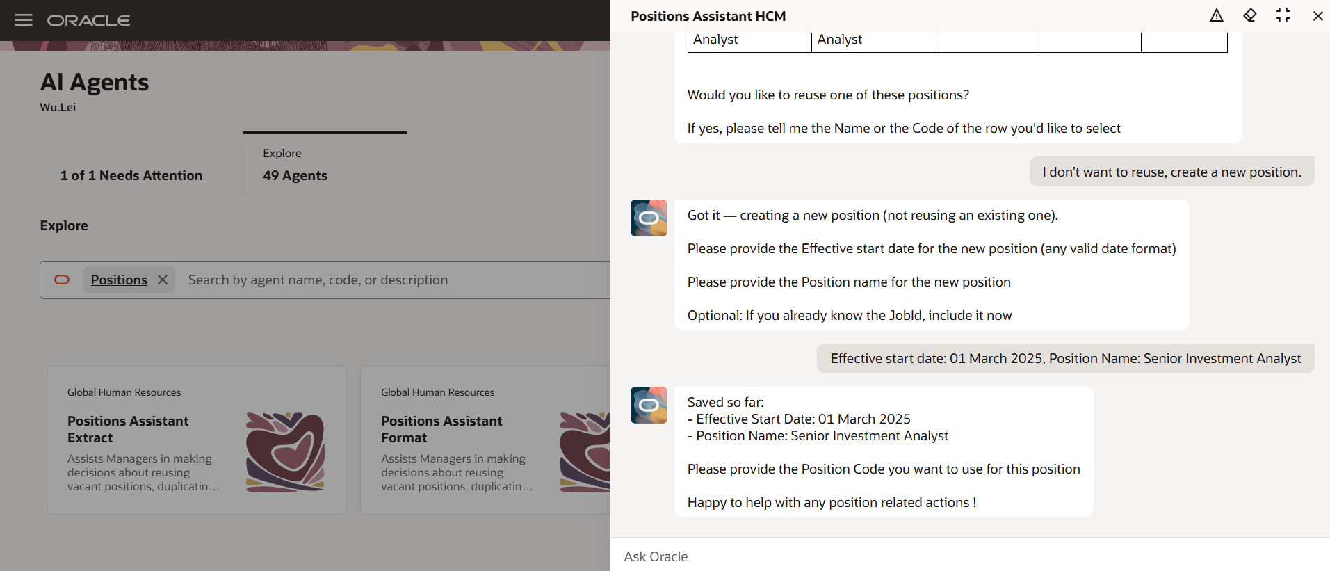

エージェントに空きポジションのリストが表示され、そのうちの1つを再利用するかどうかを尋ねられます。 想定される応答は「いいえ、新しいポジションを作成します」または「再利用しません。新しいポジションを作成してください」です。 エージェントが応答し、新しいポジションが作成されます。

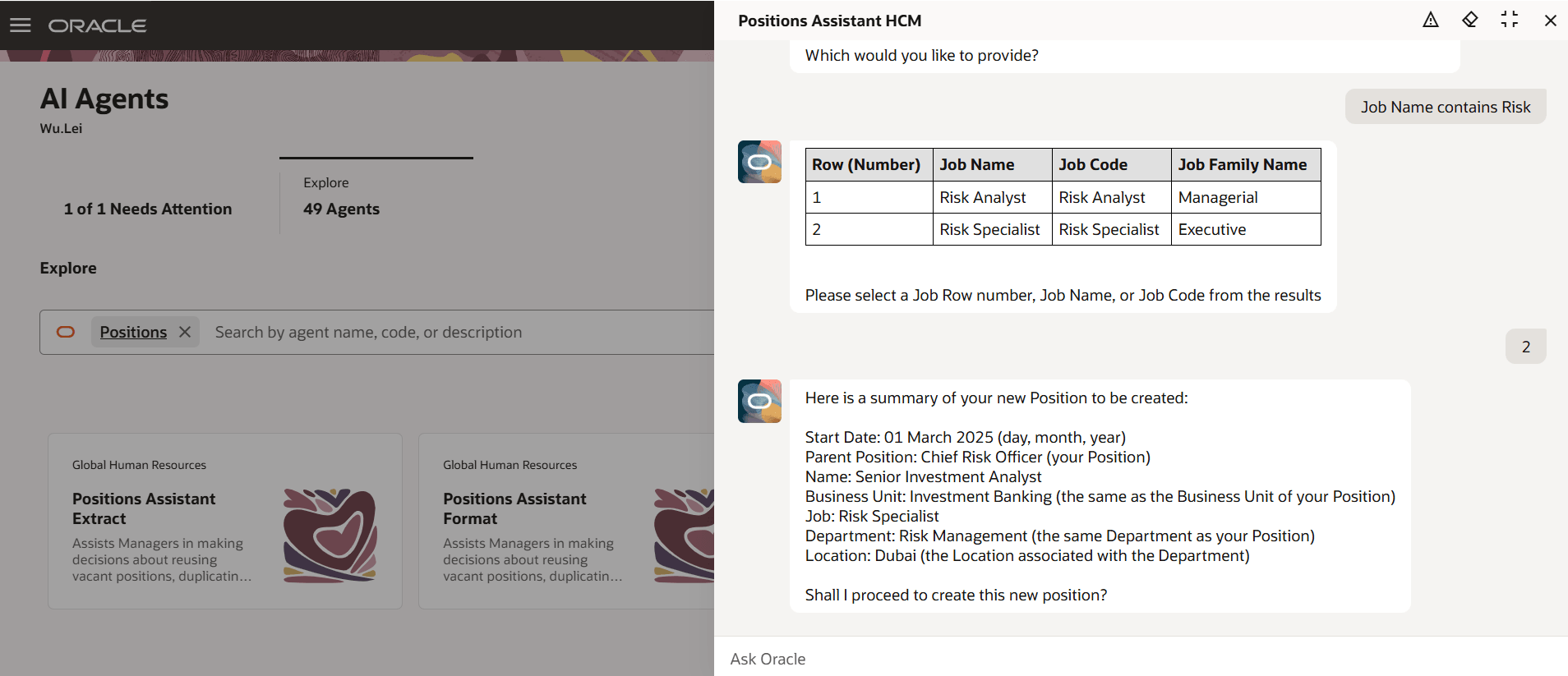

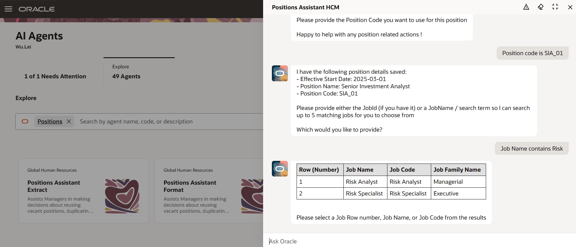

ユーザーから次の入力を取得します。
  • 有効開始日
  • ポジション名
  • ジョブ名またはジョブID
  • ポジション・コード: 企業設定の「ポジション・コード生成方法」「手動」に設定されている場合、ポジション・コードを指定する必要があります。 「自動」に設定されている場合は、自動生成されるため、コードを指定する必要はありません。
次に、エージェントが作成する新しい位置に関するその他の重要なポイントを示します。
  • ログイン・ユーザーは親ポジションとみなされます。
  • ビジネス ユニットと部門の値は、管理者のログイン ユーザーの値からデフォルト設定されます。
  • 事業所は部門から導出されます。 この部門に事業所が関連付けられていない場合、事業所は選択されません。

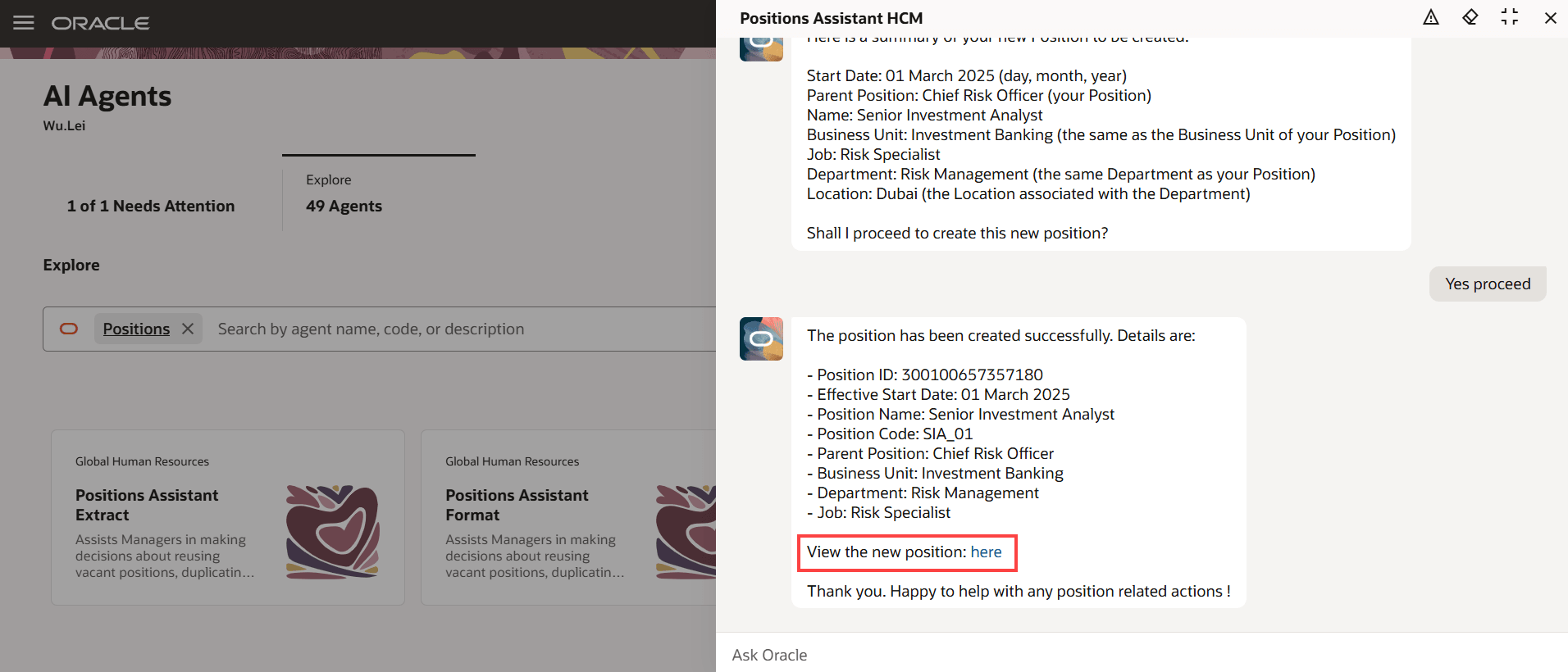

  • エージェントがポジションを作成すると、そのポジションを表示するためのサマリーおよびビュー・リンクが表示されます。 承認が有効な場合、ポジション作成のためにデータが送信され、表示リンクは表示されません。

ポジションの有効開始日および名前を指定します
新規ポジションに使用するコードとジョブを指定します
指定された詳細に基づいて作成される新規ポジションの要約
ビュー・リンクとともに作成された新規ポジションの要約
