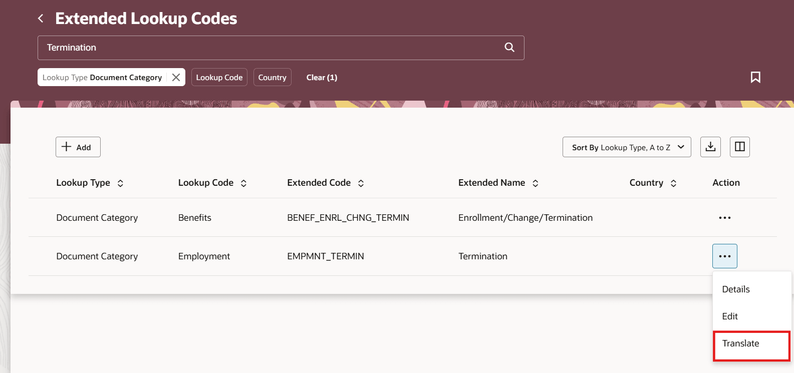

たとえば、拡張コードEMPMNT_TERMINの拡張名は、韓国語に翻訳する必要があります。 ユーザーは、その参照コードに対して「翻訳」アクションを選択します。
Redwood拡張参照コード・ページで翻訳

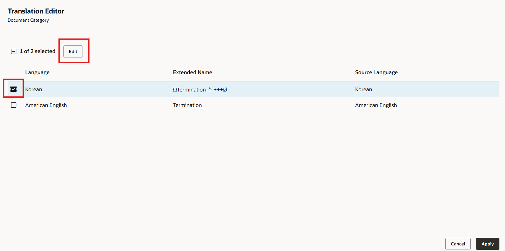

ユーザーは、翻訳を追加する必要がある韓国語を選択し、「編集」をクリックします。
必須言語の選択
必須言語の選択

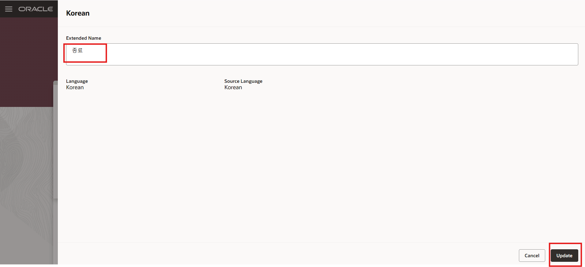

拡張名属性に韓国語翻訳を追加し、「更新」をクリックします。
翻訳値の入力
翻訳値の入力

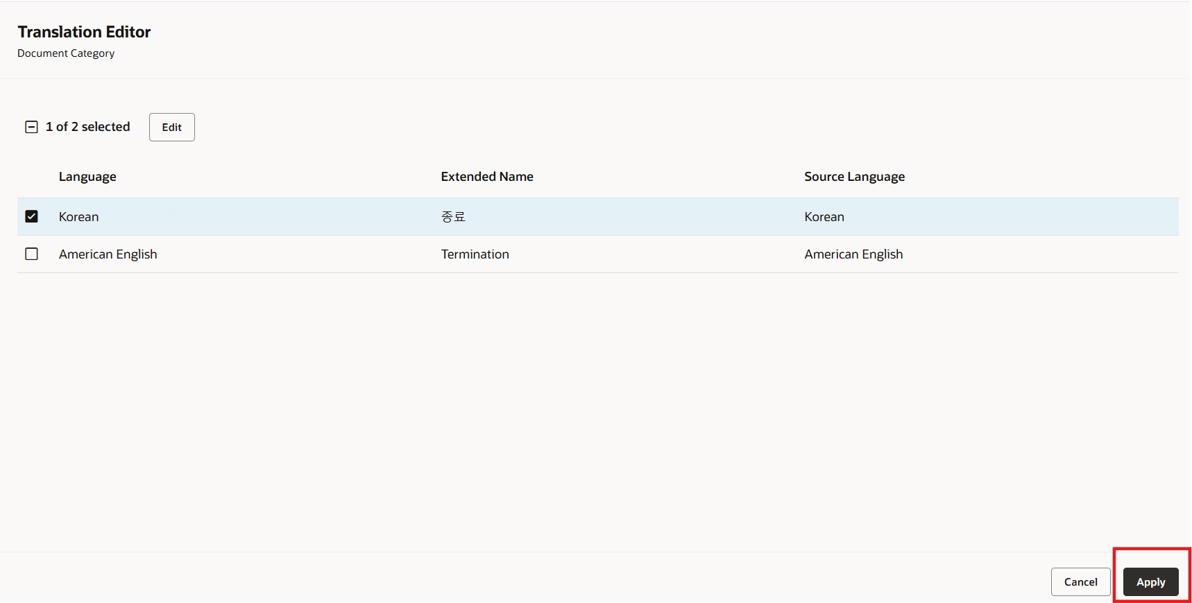

変換された値を追加した後、ユーザーは「適用」をクリックして変更を保存します。
翻訳の適用
翻訳の適用
ユーザーが言語を切り替えることなく単一のセッションで翻訳を管理できるため、翻訳の効率が向上します。
