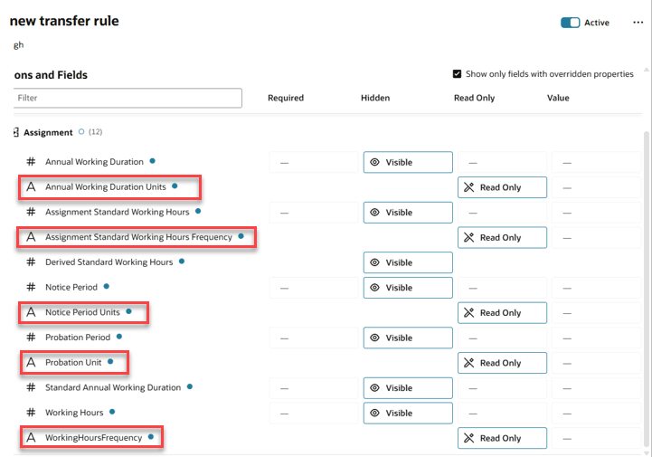

Redwood雇用プロセスで頻度フィールドを構成する機能
Redwood雇用プロセスのビジネス・ルールを使用して、次の頻度フィールドを構成できるようになりました
「アサイメント」セクション:
- 年間勤務期間ユニット
- アサイメント標準勤務時間周期
- 通知期間単位
- 試用期間ユニット
- 勤務時間周期

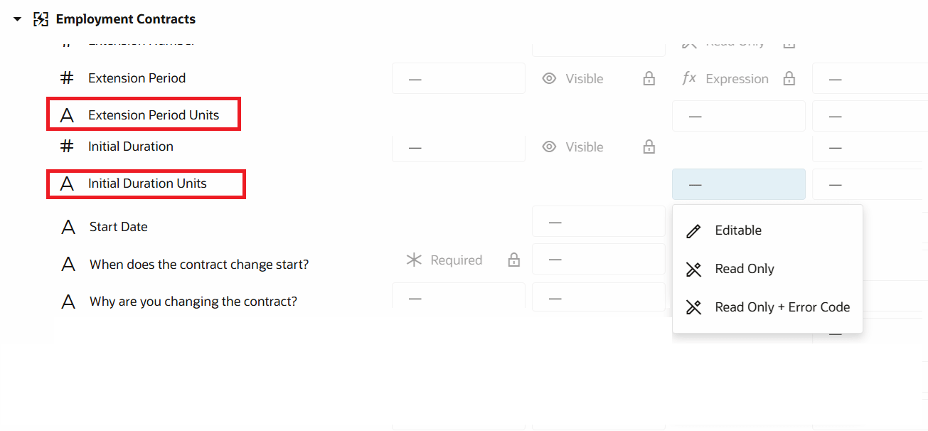

「契約」セクションと「雇用契約」ページ:
- 初期期間単位
- 延長期間単位
異動プロセスの「頻度」フィールドの構成
「雇用契約」セクションの頻度フィールド
ただし、ビジネス・ルールを使用して「読取り専用」プロパティを設定できます。 表示プロパティは、引き続き「アサイメント」リージョンのプロパティ・セットによって制御されます。
この機能を使用すると、「頻度」フィールドの動作を制御できます。
