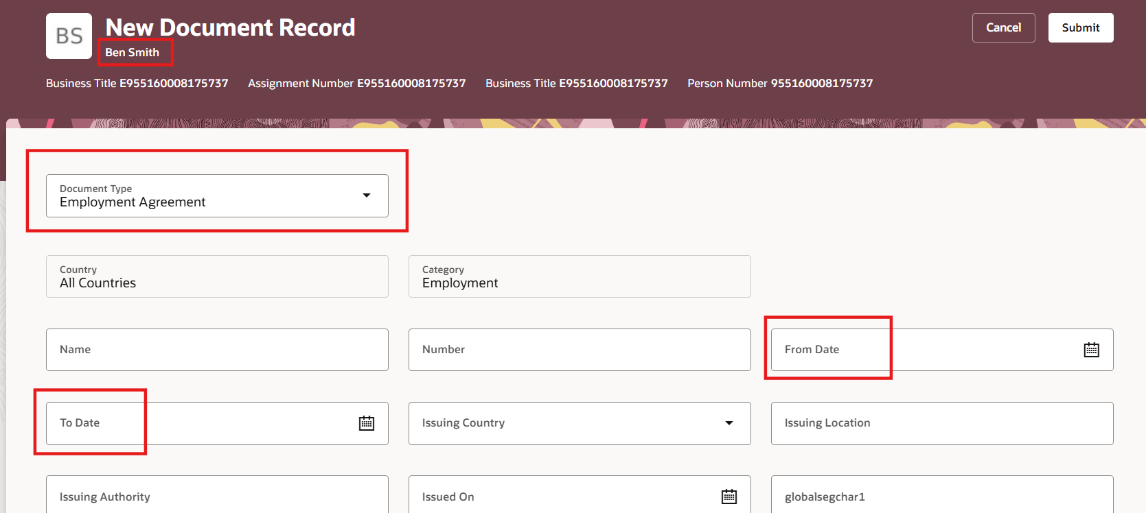

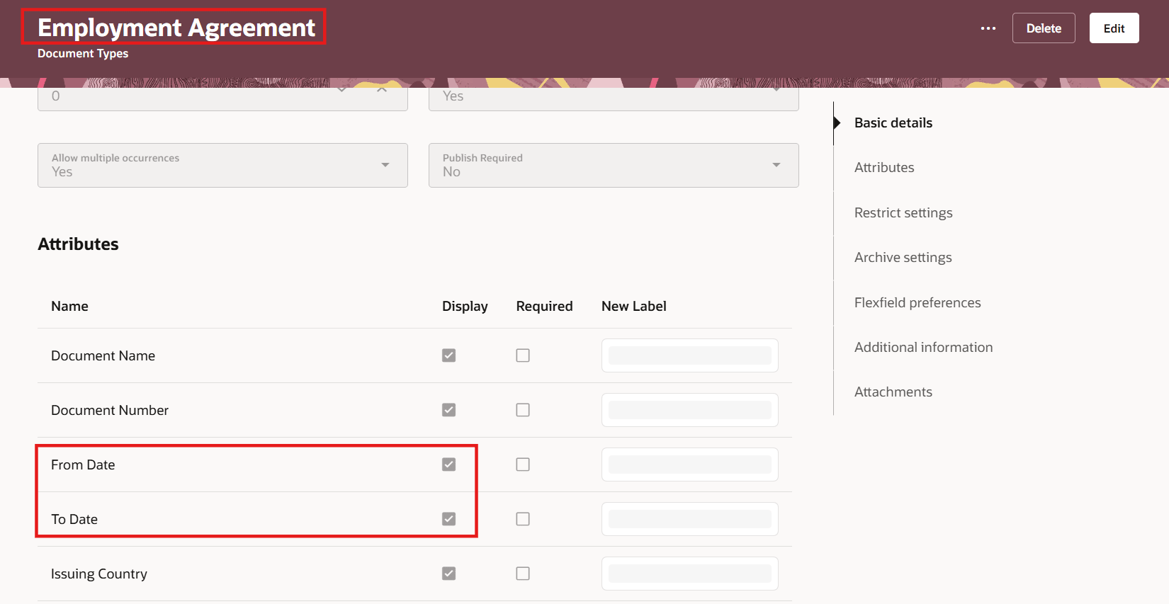

たとえば、雇用契約文書タイプの「日付:自」および「日付:至」は、「Redwood文書タイプ」ページで「表示」(使用可能)として構成されます。
Redwood文書タイプ・ページの構成
Redwood文書タイプ・ページの構成

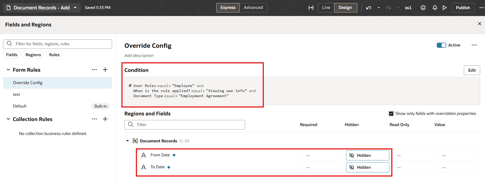

従業員ロールの「ビジネス・ルール」ペインで、雇用契約文書タイプの「日付:自」および「日付:至」属性を「非表示」として上書きします。
ビジネス・ルールを使用した構成の上書き
ビジネス・ルールを使用した構成の上書き

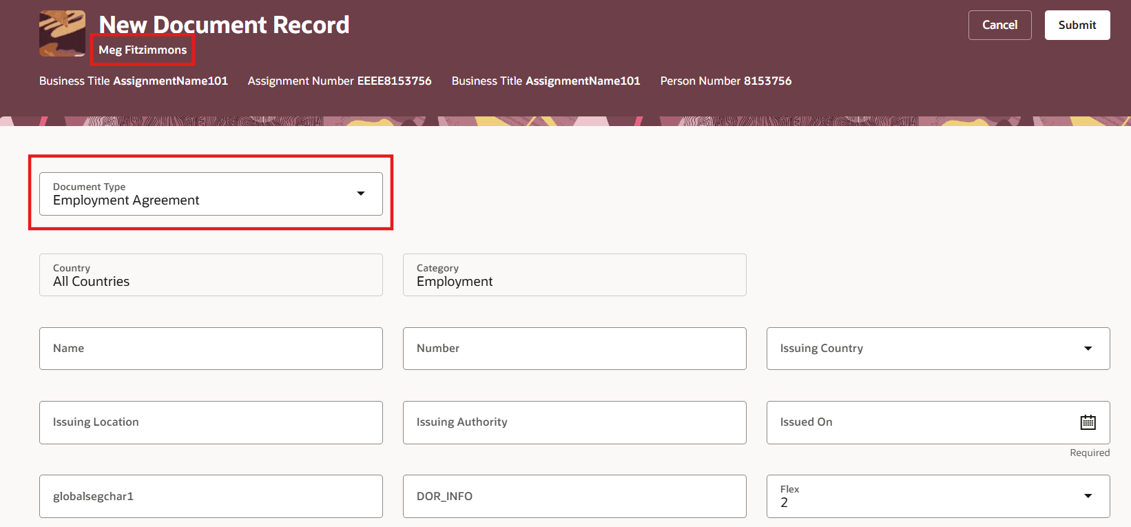

従業員が条件に基づいて雇用契約文書タイプの文書レコードを作成した場合、「日付:自」および「日付:至」属性は非表示になります。
Redwoodの「文書レコード」ページに適用される上書き済プロパティ
「日付:自」属性と「日付:至」属性は、HR担当者が従業員の雇用契約文書タイプの文書レコードを作成するときに引き続き表示されます。
上書きプロパティがHR担当者に適用されていません
