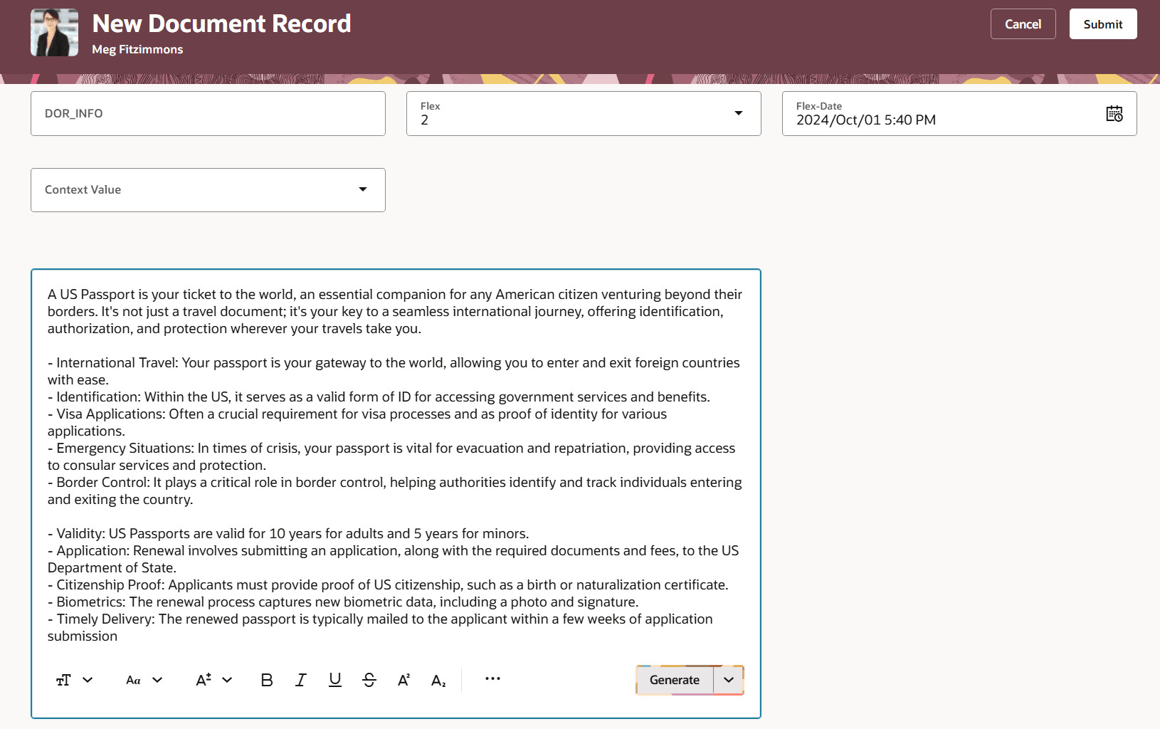

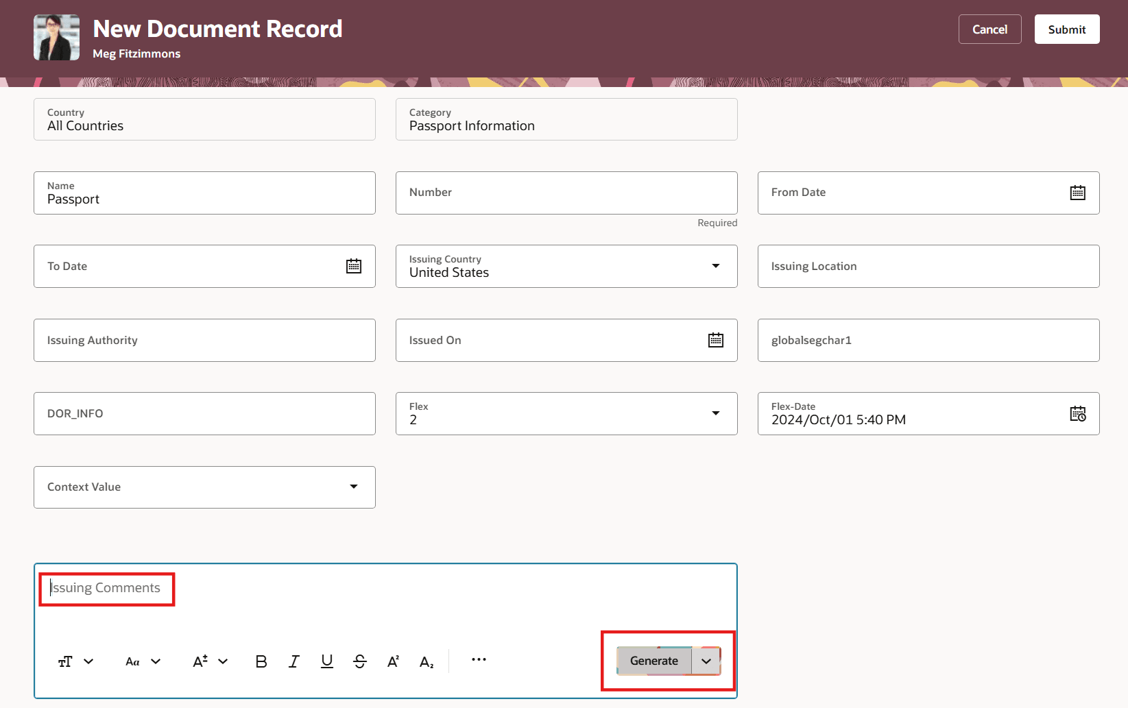

ドキュメント・レコードを追加する場合は、「発行コメント」フィールドで「生成」ボタンをクリックします。 追加する文書レコードのタイプに基づいて、AIによって「発行コメント」フィールドにコメントが生成されます。 コメントを再生成するには、「生成」ボタンを再度クリックします。 AIで生成されたコメントは、そのまま使用することも、変更することもできます。

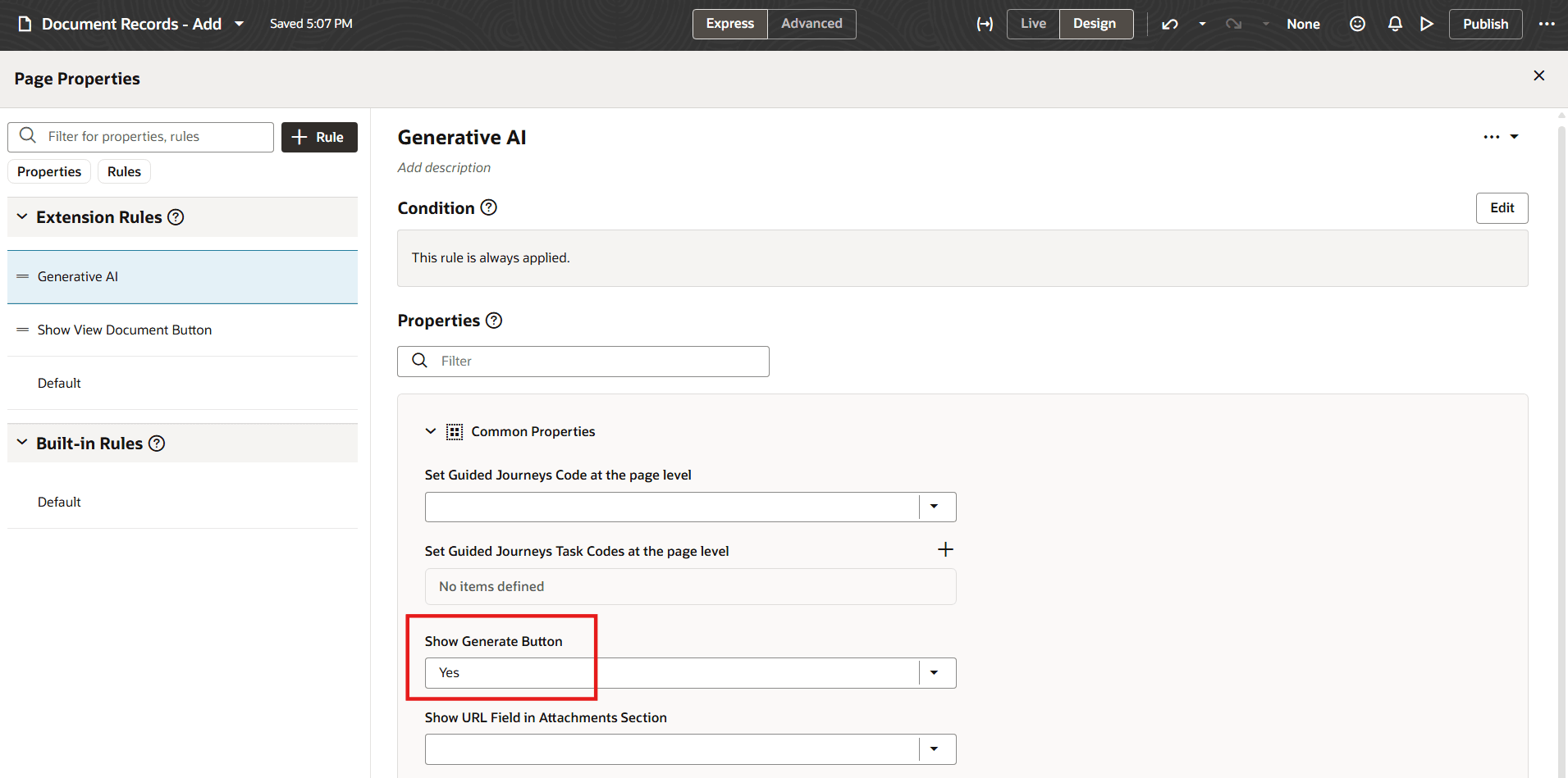

VB Studioの「文書レコード」ページの「生成ボタンの表示」ページ・プロパティの有効化
「発行コメント」フィールドに表示される「生成」ボタン

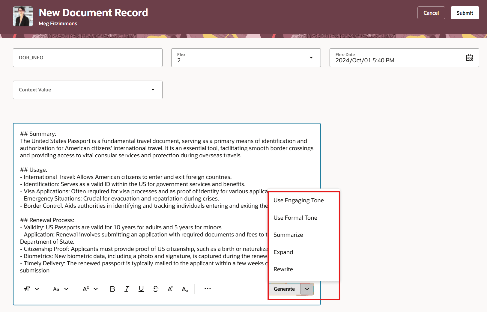

発行コメントを生成するためのトーンおよび長さのオプション
親しみやすいトーンで生成された発行コメント

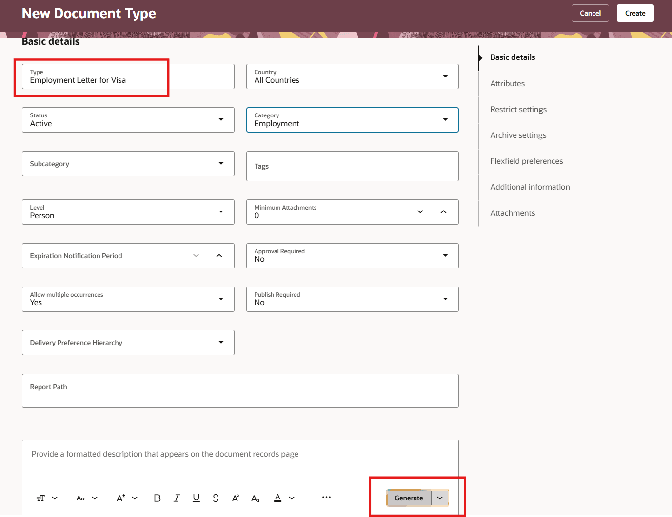

ドキュメント・タイプの作成または更新中に、「説明」フィールドで「生成」ボタンをクリックします。 文書タイプに基づいて、AIによって適切な摘要が生成されます。 摘要を再生成するには、「生成」ボタンを再度クリックします。 AI生成の摘要は、そのまま使用することも、変更することもできます。
次の表に、文書タイプの説明の作成に使用する条件を示します:

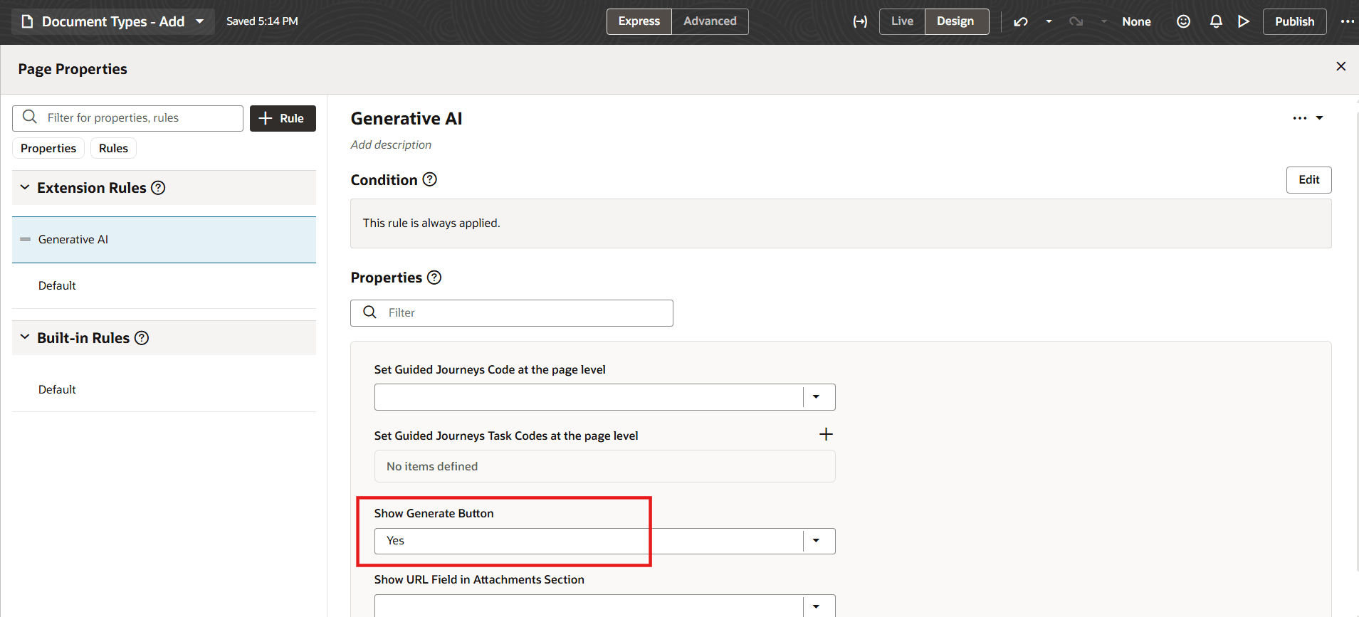

VB Studioの「文書タイプ」ページの「生成ボタンの表示」ページ・プロパティの有効化

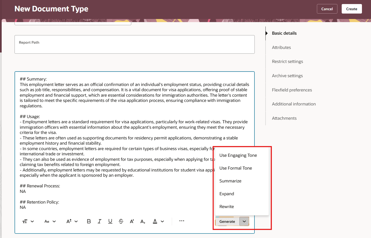

文書タイプ摘要を生成するためのトーンおよび長さオプション

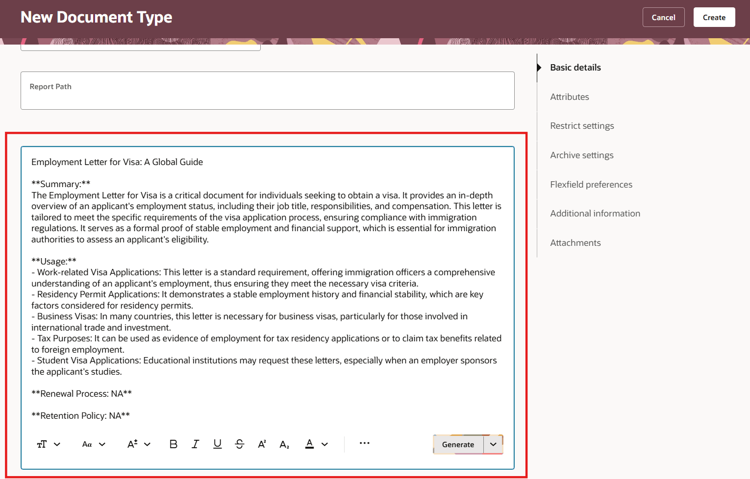

要約モードで生成された文書タイプ摘要
