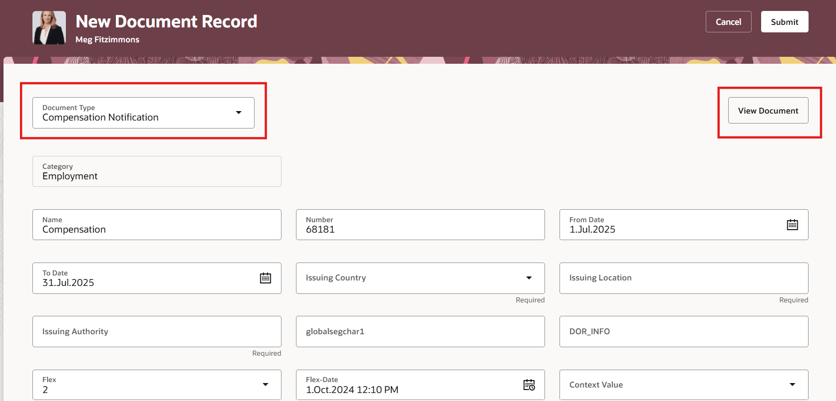

デフォルトでは、「文書の表示」ボタン・ページ・プロパティが有効になっています。
新規文書レコード・ページの「文書の表示」ボタン

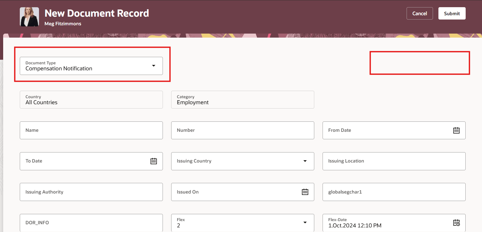

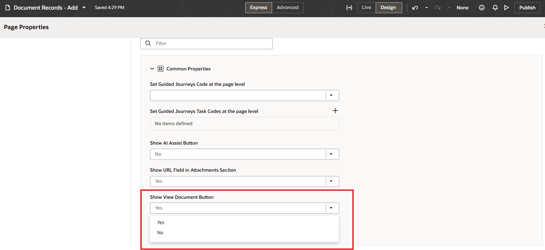

「文書の表示」ボタンを表示ページ・プロパティを構成して、「Redwood文書レコード」ページの「ドキュメントの表示」ボタンを非表示にします。
「文書の表示」ボタン・プロパティの値
「文書の表示」ボタン・プロパティの値
「Redwood文書レコード」ページの「文書の表示」ボタンを非表示にするには、「いいえ」を選択します。
文書レコード・ページの「文書の表示」ボタンの非表示
