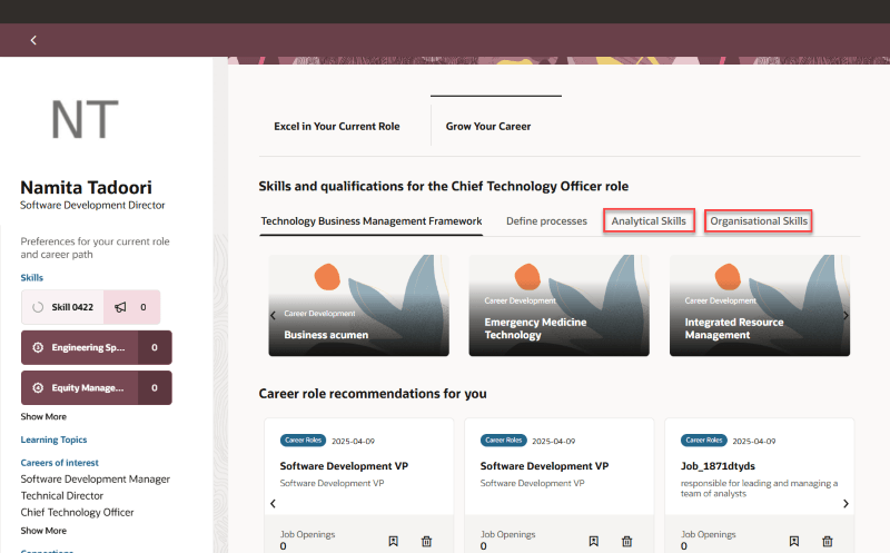

たとえば、最高技術責任者のアクティブなジョブ・プロファイルに、分析スキル(キュレート済)と組織スキル(ジョブ・プロファイルでは不明だが学習項目でキュレート済)の2つのスキルがあるとします。 プロファイル・オプションがYに設定されている場合、これらのスキルの学習推奨は、「分析スキル」と「組織スキル」の2つの個別のタブに表示されます。 Nに設定すると、分析スキルは独自のタブに表示されますが、組織スキルは「その他のリソース」タブに表示されます。
CTOロールの別のタブに表示されるスキルの学習推奨
この機能により、専用タブでキュレートされていないスキルの学習目標を柔軟に強調できるため、従業員はキュレートされたスキルと同じくらい重要なスキルとして扱うことができます。
