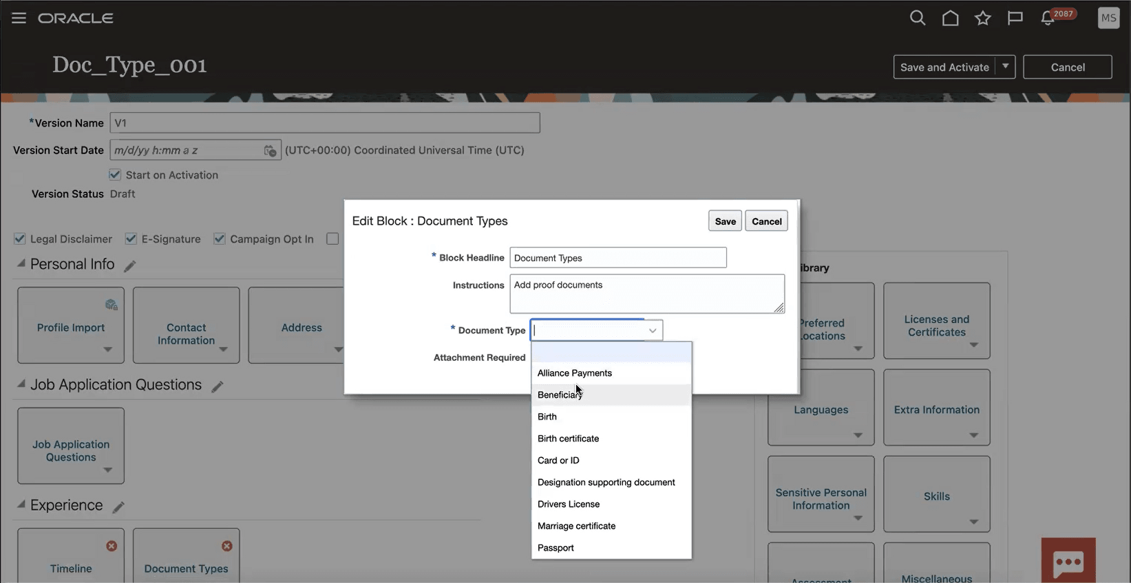

管理者は、ジョブ応募、タレント・コミュニティ、情報のリクエストまたはイベント登録フローの構成中に、新しい「文書タイプ」ブロックを追加できます。
文書タイプ・ブロック
文書タイプ・ブロック
このブロックを使用すると、応募プロセスまたは情報のリクエスト・フロー中に候補者から収集しながら、パスポートや作業許可などの文書を分類できます。 フローの異なるセクションで文書タイプ・ブロックを複数回追加できますが、フローごとに文書を追加できるのは1回のみです。 「文書タイプ」ブロックは繰返し可能です。つまり、適用フローとリクエスト情報フローの両方で使用できます。

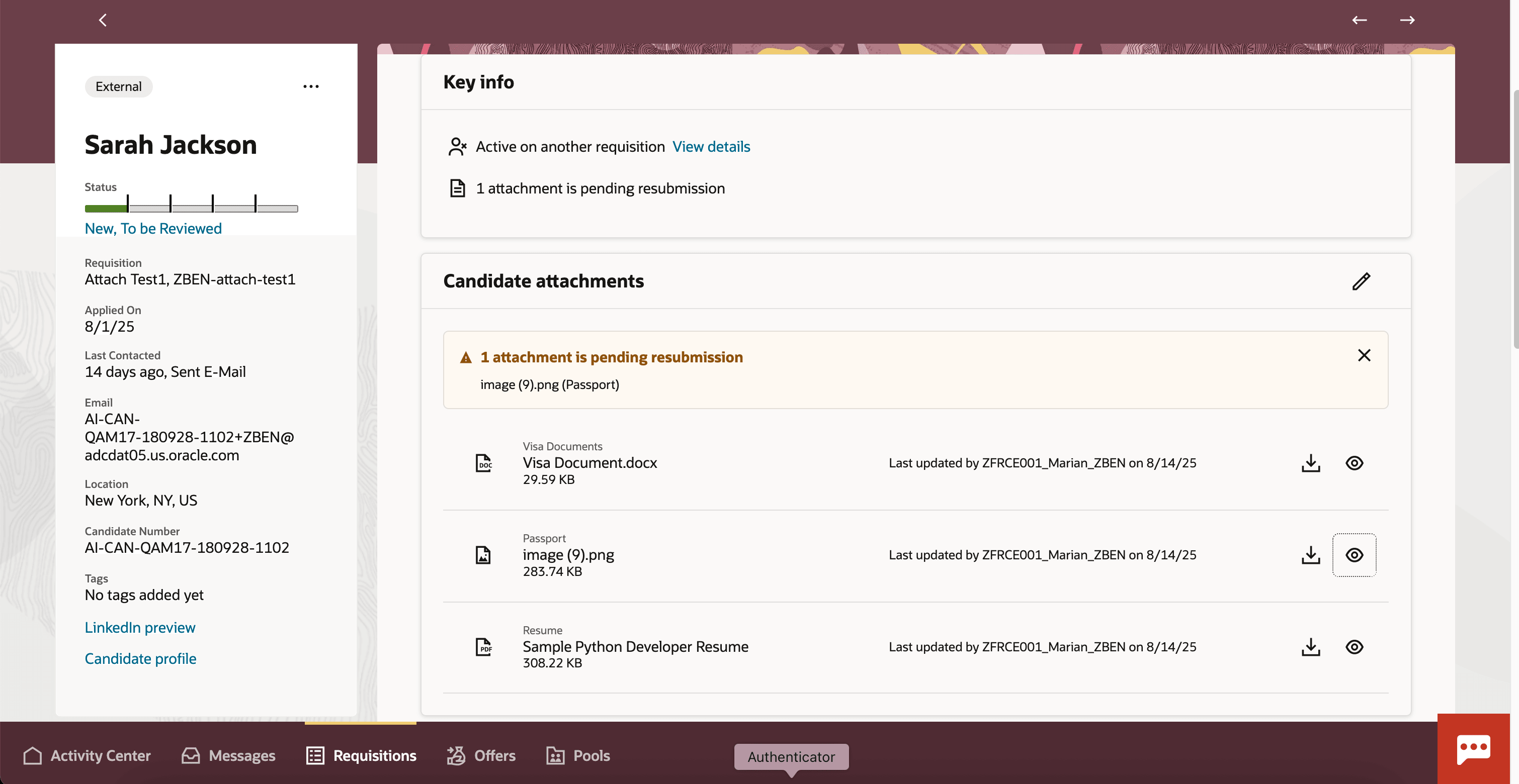

採用担当者は、送信済文書を候補者添付で表示できます。
採用担当者は候補者添付で文書を表示できます

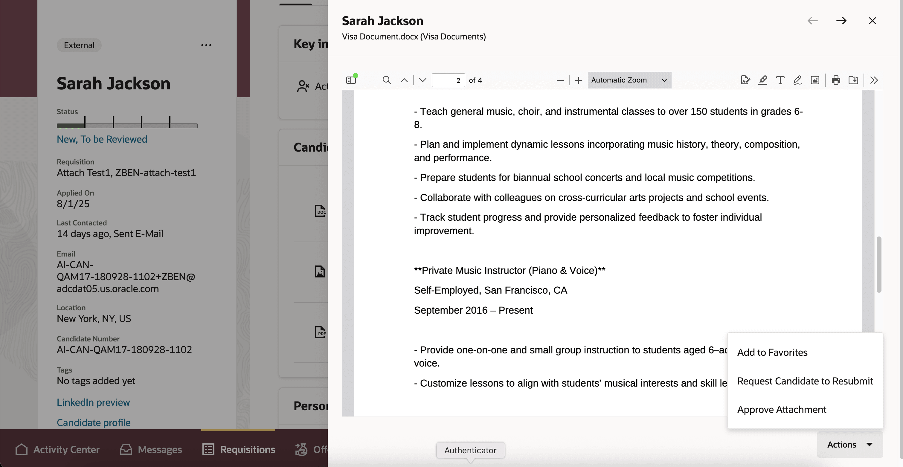

その後、検証が必要な任意の品目に対して処理を実行できます。 たとえば、ドキュメントが低品質または不法である場合、採用担当者は「候補者に再送信をリクエスト」を選択できます。
採用担当者が文書に対して実行できる処理
候補者に処理の再発行をリクエスト

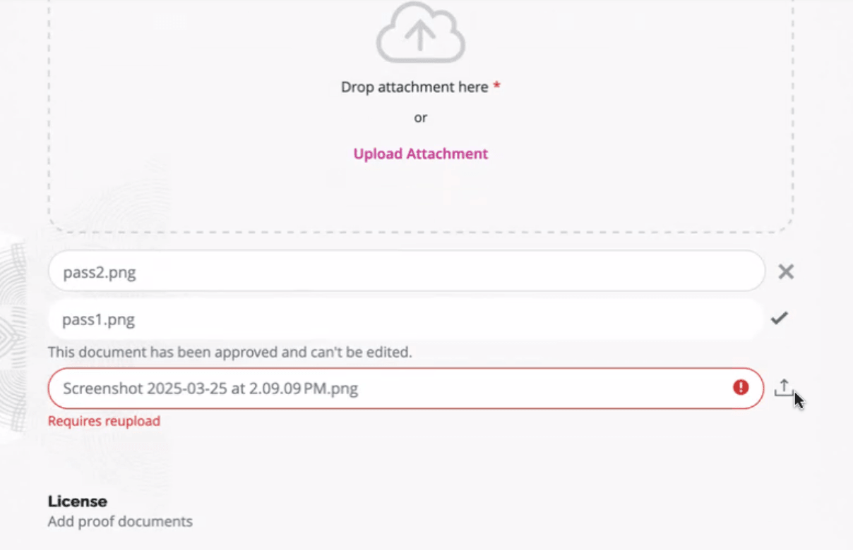

求人に同じ文書タイプのリクエスト情報フローが構成されている場合、これらの文書は、文書を再アップロードする処理とともにフローに表示されます。 候補者は承認済文書に対して処理を実行できませんが、再発行を要求された文書を再アップロードできます。 まだレビューされていない文書を変更または削除できます。
候補者はRMIフロー中に文書を再アップロードできます
