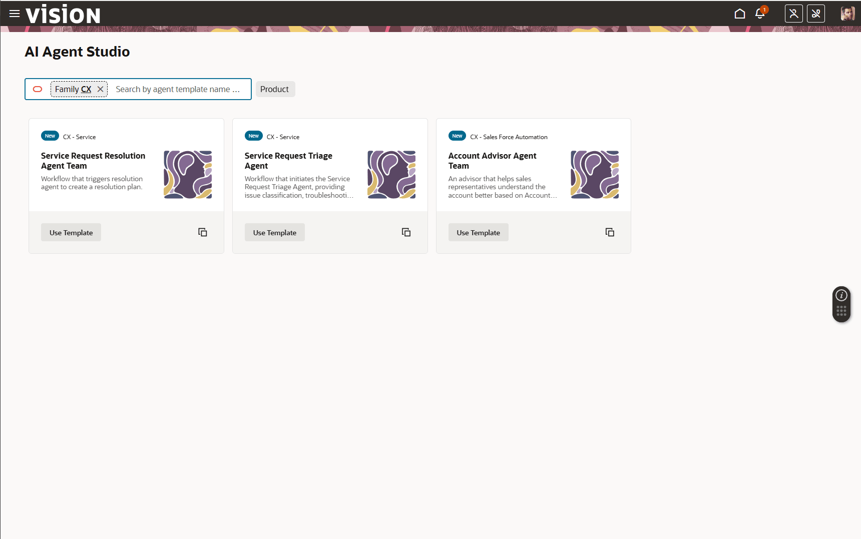

  1. 「ツール」メニューから「エージェント・スタジオ」にナビゲートします。
  2. ホーム画面には、アカウント・アドバイザのテンプレート・カードが表示されます。 または、CXをファミリとして選択して、アカウント・アドバイザを検索できます。
  3. テンプレートをコピー(推奨)するか、テンプレートを使用してアカウント・アドバイザ・エージェント・チームを作成するステップのいずれかを選択します。

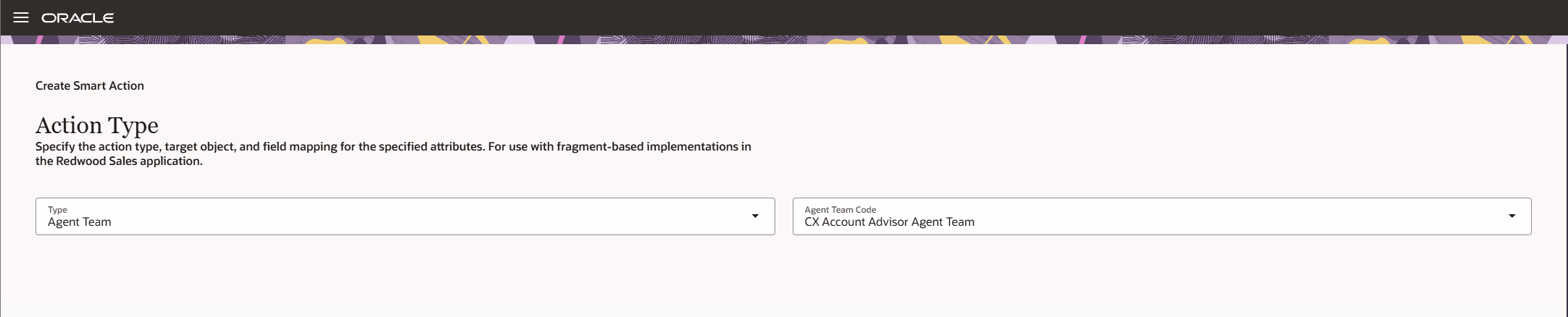

スマート・アクションを使用してエージェント・チャット・インタフェースを起動するには
  1. サンドボックスを作成し、アプリケーション・コンポーザ・ツールを含めます。
  2. カスタム・スマート処理(UIベース)を作成し、「処理タイプ」として「エージェント・チーム」を選択します。
  3. 上で作成したエージェントをドロップダウンから選択します
  4. 保存
  5. アカウントをテストし、サンドボックスを公開します。
スマート処理の作成
スマート処理の作成
