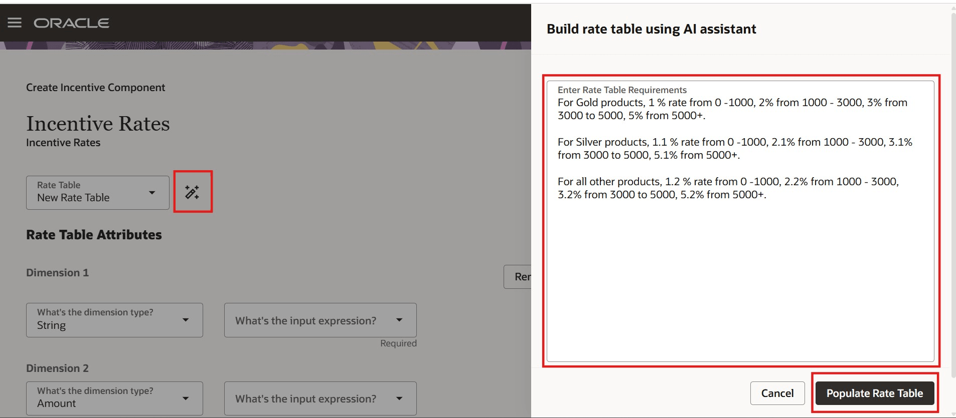

インセンティブ報酬プラン管理者としてログインし、クイック・コンポーネント・フローにナビゲートします。 コンポーネントにレート表を割り当てる画面が表示されたら、「新規レート表」オプションを選択すると、AIアシスタントを使用してレート表を作成するアイコンが表示されます。 これをクリックして、レート表の要件を入力します。 「レート表の移入」をクリックして、ディメンション、ディメンション層およびレートを1つずつ手動で入力せずに、レート・ディメンションおよびレート表のレートを移入する生成AI機能を持ちます。
レート テーブルの要件を自然言語で入力します。 例:
ゴールド製品の場合、0 -1000から1%レート、1000から3000の2%、3000から5000の3%、5000以降5%レート。
シルバー製品の場合、0 -1000から1.1%、1000から3000まで2.1%、3000から5000まで3.1%、5000以降5.1%です。
他のすべての製品について、0 -1000から1.2%、1000から3000まで2.2%、3000から5000まで3.2%、5000以降5.2%のレート。
