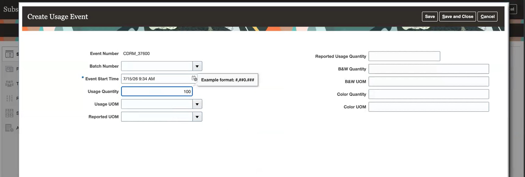

UIから使用イベントを追加するときに、既存のバッチに追加することもできます。 バッチが割り当てられたら、同じソースのバッチとともに実行するようにスケジュールするか、個別に実行するようにスケジュールするか、または手動でスケジュールできます。
UIからの使用イベントの作成
