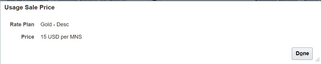

使用料金を次のように考慮します。
使用手数料

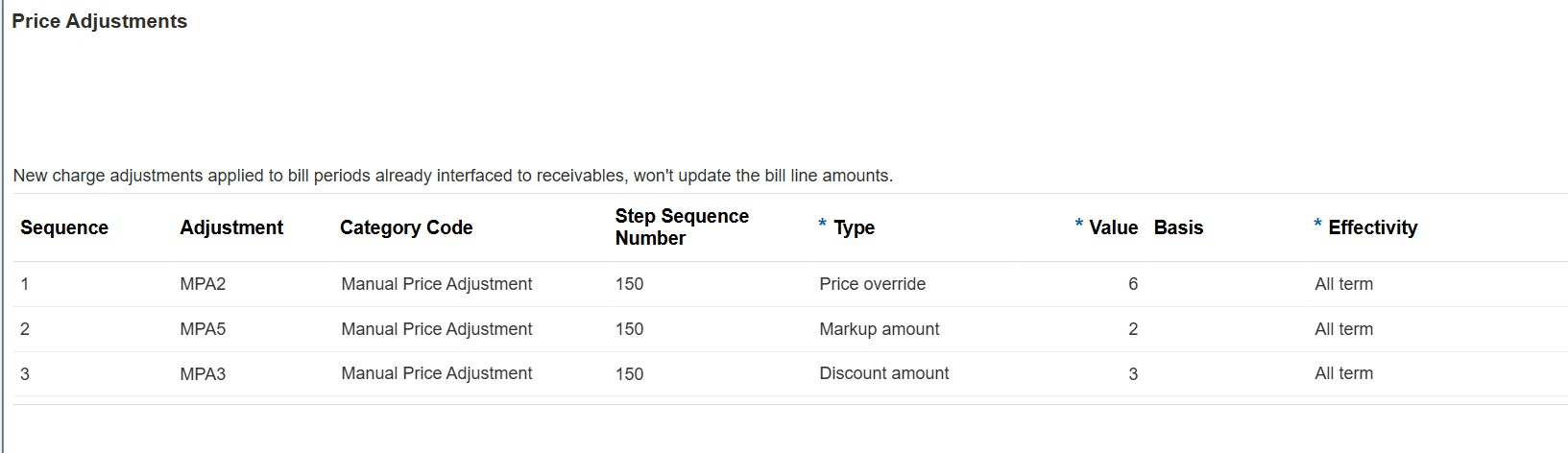

この使用量料金に関する次の調整を検討してください。
価格修正

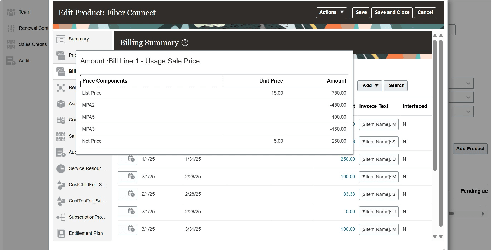

請求明細の価格ウォーターフォールに、使用数量50分を考慮した調整金額が表示されるようになりました。
価格ウォーターフォール
調整MPA2は、50 x (6-15) = (-)450として計算されます。
調整MPA5は、50 x 2 = 100として計算されます。
調整MPA3は、50 x (-)3= (-)150として計算されます。
- 使用量を考慮して価格上書きによる調整が価格ウォーターフォールに正しく表示されるようになりました。
- 価格ウォーターフォールには、使用数量を考慮した値入れ金額による調整が正しく表示されるようになりました。
- 価格ウォーターフォールには、使用数量を考慮した割引額による調整が正しく表示されるようになりました。
