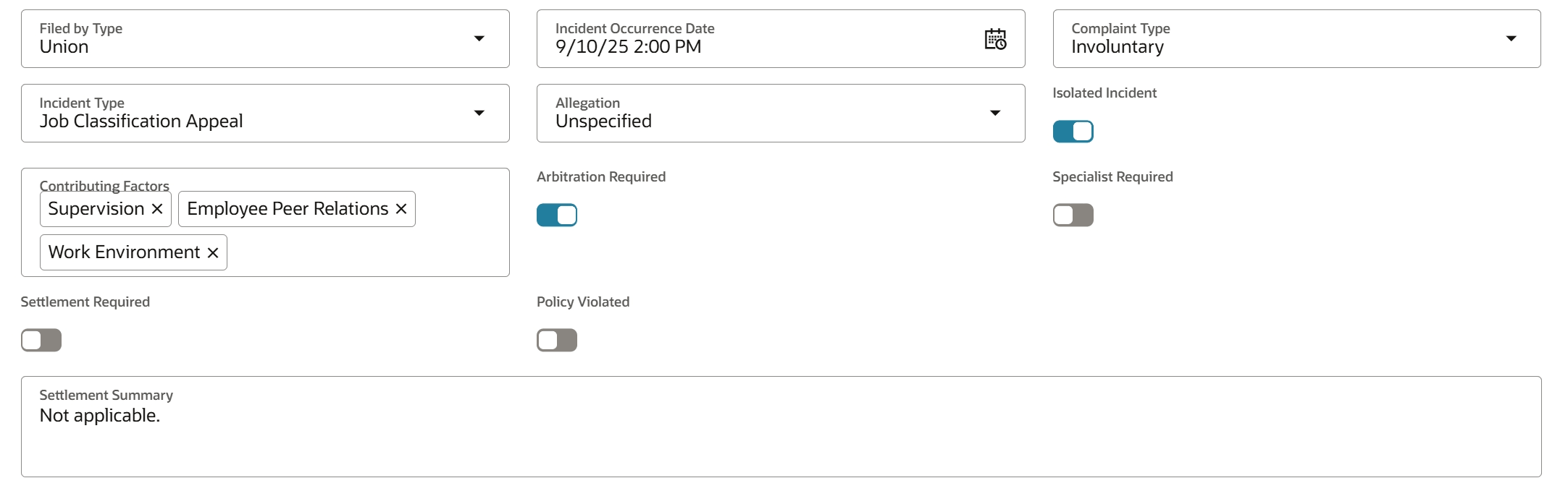

苦情ケースのデータ・モデル
苦情ケースのデータ・モデル

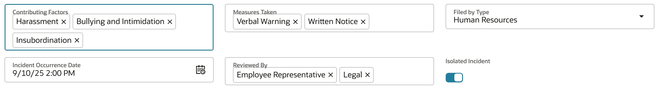

懲戒処分ケースのデータ・モデル
懲戒処分ケースのデータ・モデル
苦情や懲戒・指導のための事前作成済みのデータ モデルは、実装者の設定と構成プロセスを簡素化するベスト プラクティス テンプレートです。 これらのデータ・モデルは、実装者が他のユースケースのモデルを追加するための標準化されたパターンも確立します。
有効化のステップ
苦情および懲戒・指導措置のデータ モデルは、デフォルトでは無効になっています。 設定および保守のプロファイル・オプション(「ケース・プロファイル・オプションの管理」タスクの下)によって有効になります。
  1. 苦情: ORA_SVC_CASE_ENABLE_GRVNC_FORMを「はい」に設定します。
  2. 懲戒処分: ORA_SVC_CASE_ENABLE_DA_FORMを「Yes」に設定します。
ヒントと考慮事項
  1. 対応するケース・タイプ(「苦情」または「懲戒処分」)のケースには、そのタイプの拡張データ・モデルが表示されます。 その他のケース・タイプでは、拡張データ・モデルは表示されません。
  2. 値リストの値は、設定および保守の「標準参照の管理」タスクを使用して構成できます。
    1. 参照タイプ
      フィールド
      ORA_SVC_CASE_REVIEWED_BY_CD レビュー担当者
      ORA_SVC_CASE_MEASURES_TAKEN_CD 取得メジャー
      ORA_SVC_CASE_INCIDENT_TYPE_CD インシデント・タイプ
      ORA_SVC_CASE_FILED_BY_TYPE_CD タイプ別申告
      ORA_SVC_CASE_CNTRBTNG_FCTRS_CD 寄与要因
      ORA_SVC_CASE_COMPLAINT_TYPE_CD 苦情タイプ
      ORA_SVC_CASE_ALLEGATION_CD 申立
    2. また、「タイプ別申告済」および「発生要因」の値は、「タイプ別申告済ケースの管理」および「ケース発生要因の管理」タスクを使用して特定のケース・タイプにマップできます
